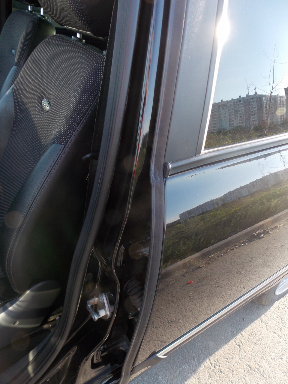

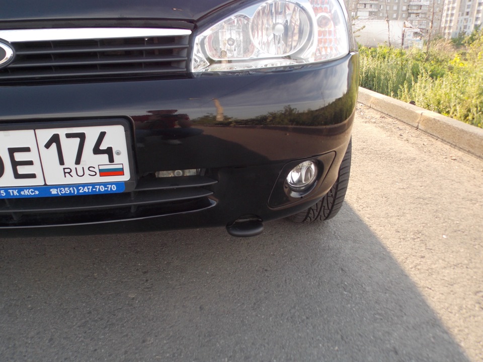

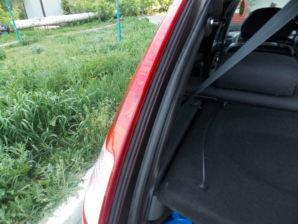

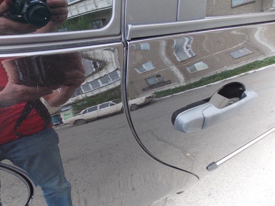

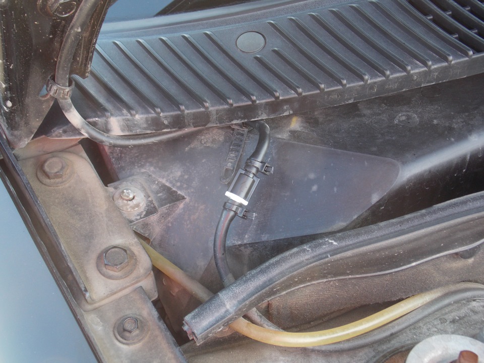

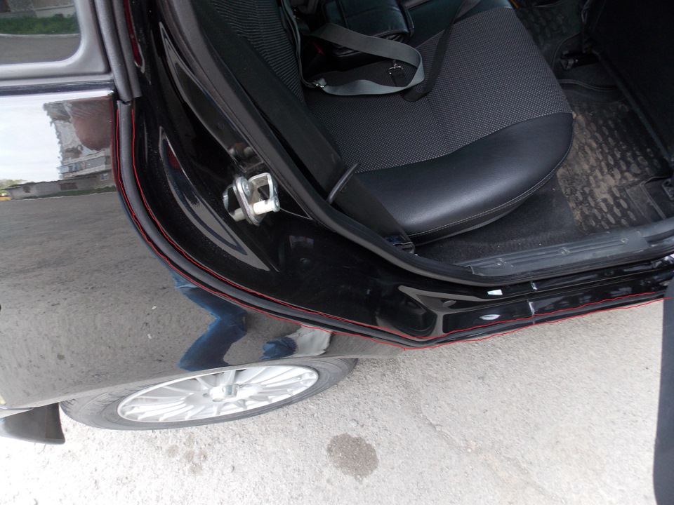

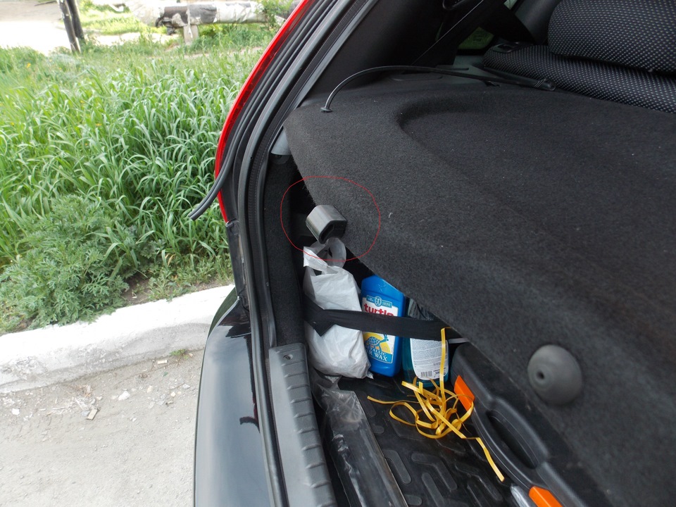

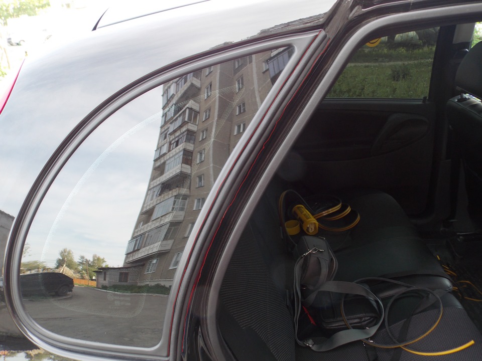

Установил еще год назад себе подлокотник Аламар, такой же стоял на 15хе и без него ездить было не удобно. Один минус, у моих сидений не было отверстия для штифта, пришлось сверлить) Установил резинки на штатную полку производства GM, пока только 2, но эффект уже есть))) стоят всего 20р каждая. Установил крышку буксировочной петли на перед и зад от Шкоды, смотрится отлично, правда переднюю надо было немного с левой стороны подрезать, поставил обратный клапан от Toyota на передний омыватель. Прикупил еще уплотнитель РКИ-19 и строительный черный для проемов дверей (см. фото). В машине стало тише и пыли я думаю будет собираться меньше. Вроде пока всё)

Toyota 85321-26020 Клапан омывателя
Крышка буксировочной петли VAG — 6R0 803 663 9B9
Отбойник крышки багажника — 965 677 80

что на перед что на зад Крышка буксировочной петли — 6R0 803 663 9B9 одна и та же?
Ага, ток переднюю немного подрезать придется, т.к упирается в бампер
ок спасибо
А дверки задние нормально закрываются/открываются с дополнительным уплотнителем?
Кстати сколько диаметр уплотнителя? оконный? Багажник отлично уплотнил!
Сори что долго не писал) Ну закрываются в принципе также, только звук стал глуше) Вот на открытие ручка двери стала немного туже открываться. Диаметр точный не знаю, оконный черный (редкость), в основном белый и коричневый, диаметр по счету 2ой, №1 слишком тонкий (зазор больше между дверью и кузовом), а №3 уже толстый. Сделал и не жалею, т.к потратил на уплотнитель 70р)
