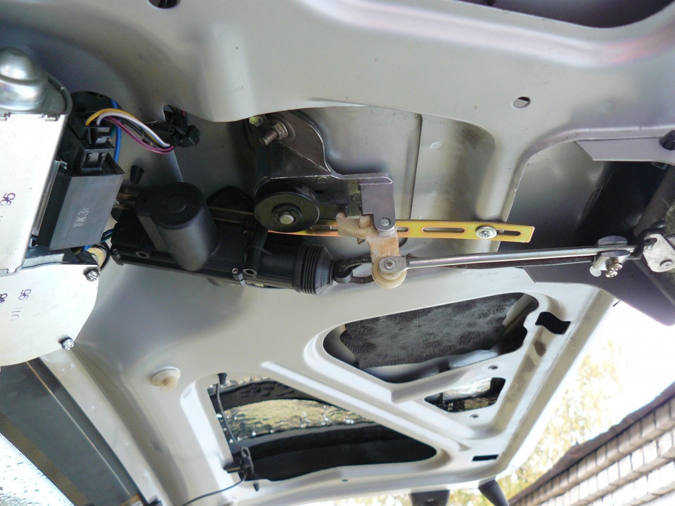

впринципе то много и не скажешь снял замок, с этим я измучился ударной отверткой еле еле скрутил, отрезал все не нужное, поставил на место, воткнул привод присобачил на саморезы) все хорошо да только один минус при нажатии повторно на кнопку открытия дверей открываются все двери и багажник вместе с ними, вот надо к электрику наведатся чтоб релюшку какую нить вставил)
Ну и пальчик вверх кому не лень)

а у меня активатор обошелся в 500 р., побоялся брать дешевый, на форумах читал, что не дорогие могут не осиливать замок.взял с тягой на 10 кг., по совету знакомого автоэлектрика.
зима покажет)ничего страшного не произойдет)пока что личинку замка оставил

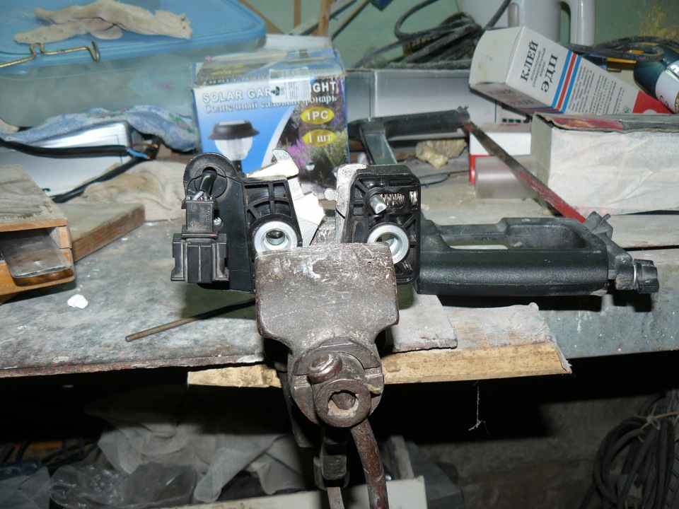

Слушай а что там пилить то надо, подскажи пожалуйста. Если можно по подробней
там все просто, срезаешь дальний зубец и пипку которая с другой стороны)у меняж все поэтапно по распиловке)загляни к себе на замок потом ко мне на фотки)и все лишнее удаляй)а потом потихонечку подпиливай чтоб работало хорошо)смысл таков чтоб при открытии замок открывался одним щелчком)и небыло положения недооткрытия)

активатор рублей 150)провода все уже проложены)остается только выпилить замок и поставить активатор))некоторые чтоб не пилить замок просто покупают новый от приоры универсал ставят и все норм
