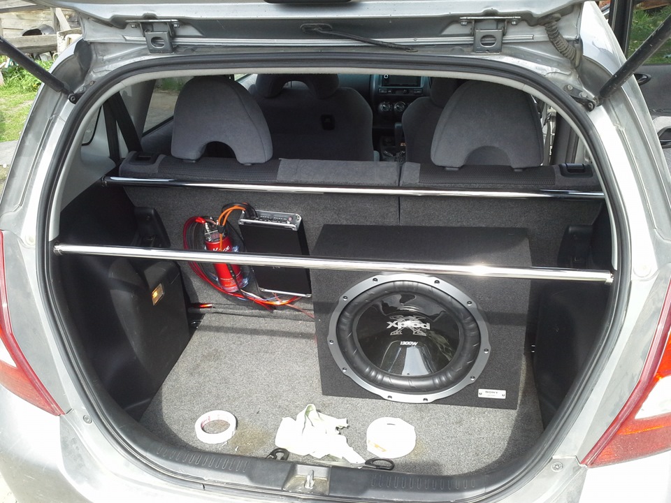

Концепция изделия такова — сделать съемную шторку, практичную и надежную.
Реализовать идею можно на любом авто.
За материал особо не запаривался. Зашел в тканевый магазин и купил материал, название не помню, но чем то напоминает брезент — не маркий и долговечный. Цвет выбрал черный.
Сложнее пришлось с рамой и крепежем. Однако, решение нашлось безумно оригинальное и простое :)) В обычном строительном гипермаркете я купил обычные штанги и держатели этих штанг для шкафов. Выглядит это так.
Далее, я закрепил держатели в багажнике.
С наружними повезло — в Фитах есть болтики по бокам. С их помощью крепится обшивка — для крепления я использовал именно их, не сверля никаких доп. отверстий.
С внутренними держателями все прошло не так гладко. Пробывал приклеить их с помощью липкой ленты — не надежно.
Пришлось сверлить малюсенькие отверстия в обшивке и крепить держатели на саморезы. В итоге в обшивке появились две новых дырочки :).
Далее я отпилил штанги под размер мест установки и зачистил кромки, чтоб не царапались.
По окончанию получил очень даже стильную раму шторки для багажника.
Обтянул раму тканью, осталось только вырезать ткань "по месту", прошить и все готово.
А пока же это выглядит так.
Шторкой остался безумно доволен! Получился дивайс даже функциональнее полки, предлагаемой за 7000 рублей. Мой вариант эргономичен и компактен, обеспечивается легкий доступ к содержимому багажника с задних сидений (в отличии от жесткой полки), а при необходимости шторка легко снимается и занимает ну ооочень мало места.
К тому же я сэкономил около 6300 рублей!
