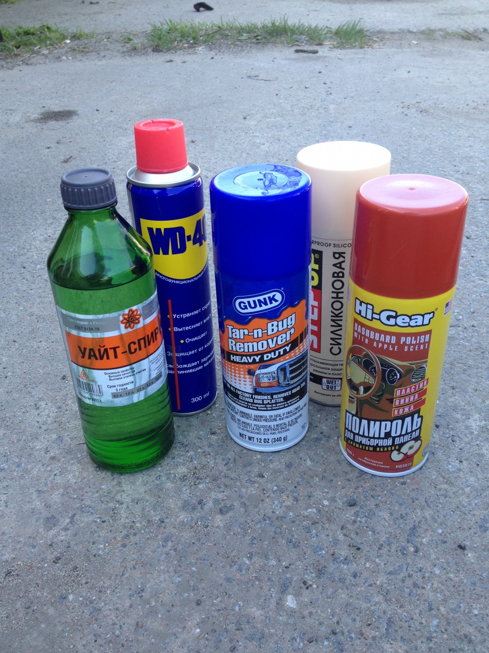

С утра решил заняться пластиком, эх подумал я… а почему бы не сегодня!
Легким шагом отправился в магазин и купил некую химию (при общении с продавцами, понял, что женщинам-продавцам в магазинам автозапчастей — не место)
Отправившись в гараж попробовал сие чудные средства на деле…
Все хорошо, но чего то не хватает. Поэтому поход в магазин повторился, вот только решил уже не в автозапчасти, а в хозяйственный, где были приобретены х/б перчатки + пемолюкс + губки (обычные, для посуды) + латексные перчатки.

Для начала был испробован вот такой препарат:
"Полироль для приборной панели Hi-Gear (Яблоко).

С задачей не справился, отправился на полочку дожидаться своей очереди. Решил его оставить напоследок — так сказать навести лоск, когда салон уже будет собран.
Дальше пошла тяжелая артиллерия:
GUNK. Tar-n-Bug Remover.
"Активное средство, состоящее из смеси растворителей и поверхностно активных веществ (ПАВ). Удаляет сок деревьев, следы от насекомых, жир, дорожную смолу и др. загрязнения, которые не смываются при обычной мойке. Вязкая медленно сохнущая консистенция позволяет очистителю не растекаться и эффективно действовать даже на вертикальных поверхностях."
При помощи этого химического монстра + губок + вращательная сила рук + вращательная сила рук + вращательная сила рук, задача была решена.
Очень специфическое средство, за пару приемов разъело мои латексные перчатки в пух и прах. Но Сила и терпение сделали свое дело = салон потихонечку начинает оживать. Есть пару нюансов при работе с этим средством. Нужно сначала нанести на поверхность, потом дать всему этому делу постоять. Дальше в ход идет грубая сила и губка (желательно работать в хим.стоиких перчатках) Так как мои разъело, то работал голыми руками, ничего с ними не стало))) Дальше берется чистая тряпка и все это дело насухо вытирается = результат превосходный! Так как очень долго и муторно все это втирать, то за день сделать успел лишь пластик багажника + немного поковырялся с вибропластом на полу багажника (отдельная история)
Из личного опыта: на всякий случай взял пемолюкс, а мало ли! Такая промелькнула у меня мысль. Совет — никогда, никогда не применяйте его на пластике! Стирает рисунок пластика в порошок (как шкурской водить по пластику), причем в моем случае пыль от этой "шкурки" была синеватого цвета, она тут же въедалась в оставшийся рисунок и даже с помощью GUNK. Tar-n-Bug Remover тяжело было удалить это творчество.

Вновь еще раз пройтись растворителем по полу багажника, хм как не странно масло он так же очень эффективно удаляет.
