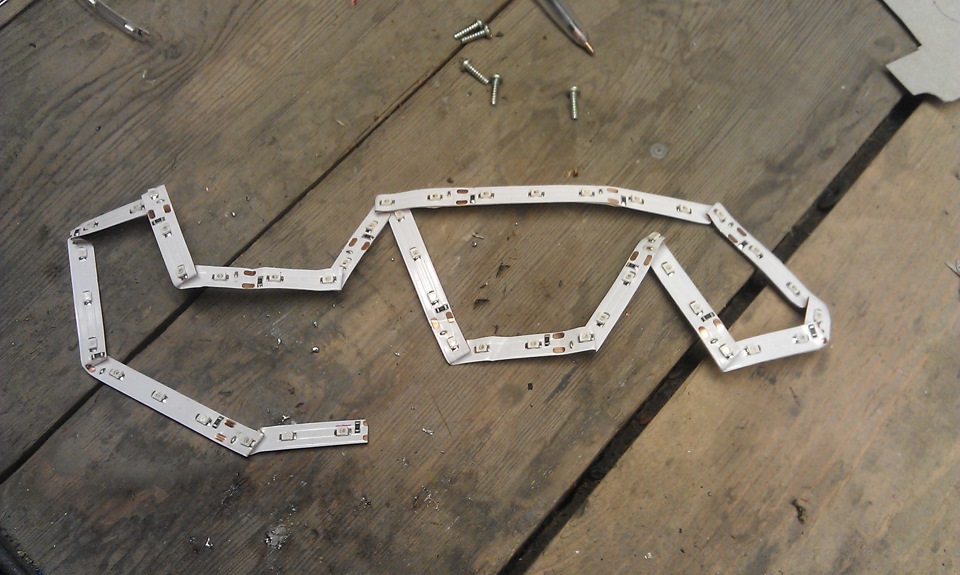

Давно еще хотел пересветить приборку на своем чирике, но руки не доходили, то времени не было, то лень, а тут сидел и наткнулся на статью у одного чувака о пересвете(уже не найду его статейку)… дело в том что на 10ки ставили 4 вида приборок я как понимаю… первые это с роликами, вторые пошли на первые 16клопы панели АП(именно она у меня стоит, и в статье чувака учавствует такая же)… потом ставили вдо…и на европанели начали ставить эти овальные…
дак вот сел в машину…прокатился по городу…нашел пару магазинов с диодными лентами…цены меня не порадовали(от 150 рублей за метр)…зашел на e1.ru и увидел тему одного человека (5м синей ленты 3528 по смешной цене в 300рублей)…недолго думая набрал по указанному в статье номеру…и буквально через час ехал в гараж строя планы на вечер…к сожалению сам ход работы я не запечатлил…но уверяю вас… нет там ничего сложно…купил еще также безцокольные светодиоды синие 5050…
для работы понадобились:
1) паялник(чем меньше острие тем лучше)
2) канифоль, олово, изолента
3) щипцы, отвертки
4) руки не из задней части
5)и собственно говоря лента светодиодная и отдельные диоды(для кнопок)
еще кстати кто не очень хочет возиться с паянием проводов…советую сделать так…не резать ленту на куски.а гнуть её!облегчает труд)
пересветил блоки сауо и управления потока воздуха.

так-то да. но ведь ленту надо между собой спаять.
посмотри фотки еще раз…я просто гнул ленту и все)
ну видимо да))) ну я не остановился)))) вторая приборка — ужо полгода без подсветки-ничего не придумать что-то, чтоб без паяльника обошлось.

а почему лента равномернее диодов? понять не могу
ну потому что в каждом углу освещает)
а как их впаять?
всмысле…просто плюс минут от ленты на плату припаять…сначала проверь где плюс и минус…для диодов полярность принципиальна…если наоборот подключишь гореть просто не будет…это не опаснно

Хорошее равномерное свечение! Не то что простыми диодами подсвечивать) молодца!
вотвот) сразу отказался от одиночных…да и паять както не хотелось) люди режут по 3 диода, клеют их…паяют…сколько гемора…а надо всего лишь картонку)
