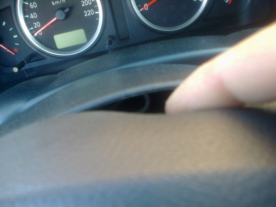

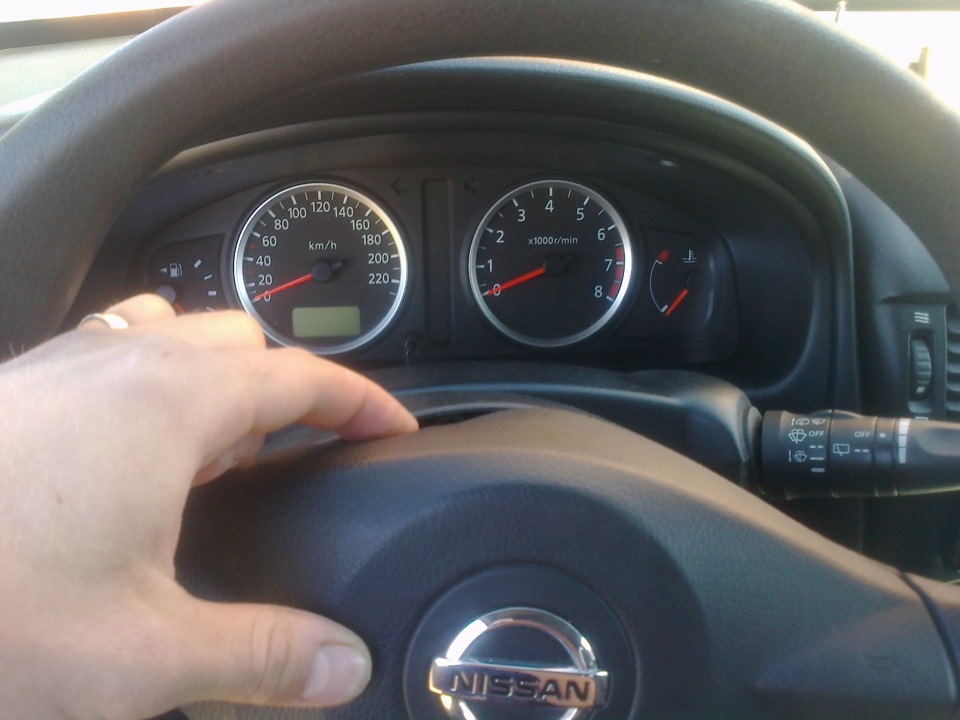

Вот пришло и его время, наконец — то я заменил верхний сальник на рулевой рейке который не давал мне спокойно спать с январских морозов))) Огромное спасибо хочу сказать WoLAnTZerGPL который помог поменять сальник намного дешевле! После того как поменяли сальник руль начал смотреть чють левее и это оказалось не много не удобным) я решил не гемороится не ехать еще раз в сервис а переставить руль. Для начала на всякий пожарный я скинул клемму с аккумулятора, теперь садимся за руль и нажимаем на подушку как показано на фотке.
за подушкой мы увидим клуглую защелку

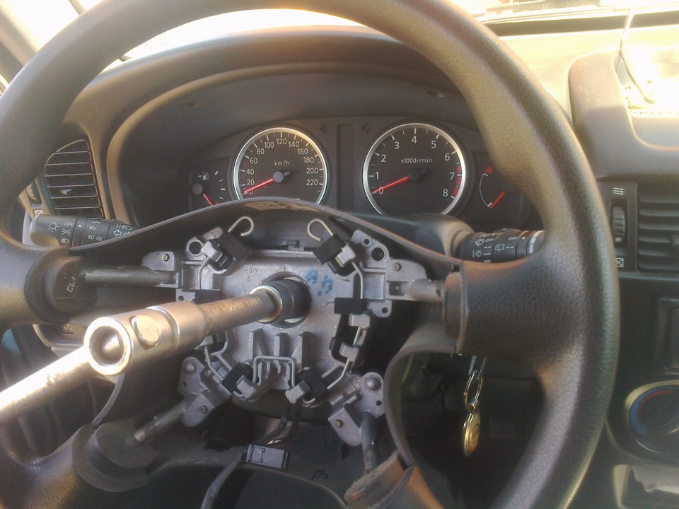

, они с двух сторон. Берем две отвертки и сводим их друг другу и тянем чють на себя, будьте осторожны снизу идут провода. Далее берем головку
, блокируем руль и откручиваем гайку, после тянем руль на себя и он у вас в руках)))) думаю кому нибуть пригодится!

Хочется добавить, что головка нужна на 19мм…а то я в недавнее время не нашел этой инфы)))
а зная "любовь" ниссана, может оказаться и на 18)) чето капец болтов в машинке, 16 и 18, как будто других не было, откручиваются конечно норм ключами на 17 и 19, но сам факт)
AmNik
да просто забыл какая там, вот и не стал сбивать с толку))))
