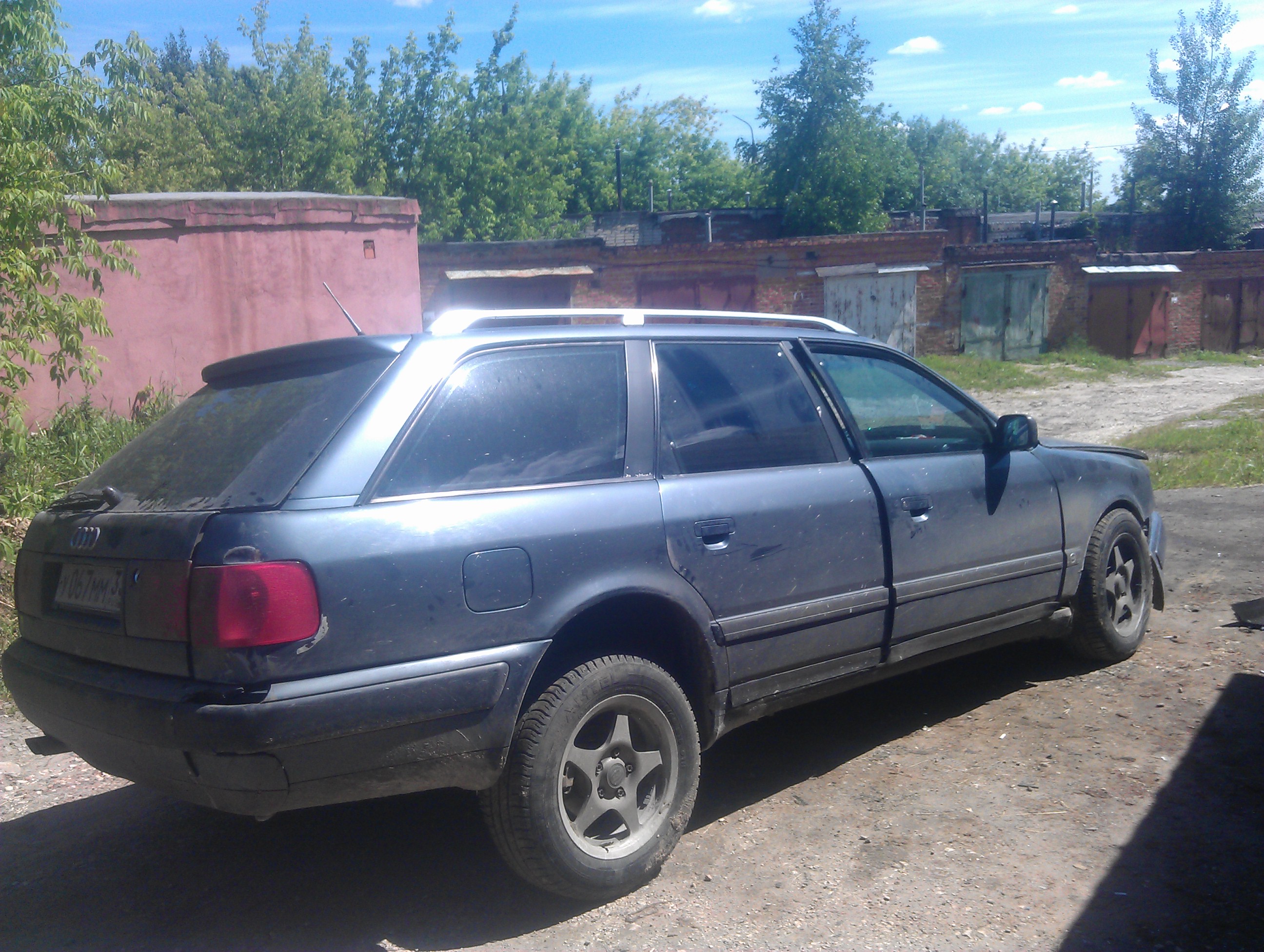

Благодаря Николаю (nikoс) ко мне в руки попал спойлер, и моей радости не было предела! И я как только — так сразу принялся за покраску и установку. Скажу честно — сверлить дверь багажника мне было страшно. Итог проделанной работы мне понравился.
Отверствия под крепеж я размечал так: брал лак для ногтей и закрасил им гайки на спойлере, а потом аккуратно прислонил спойлер на дверь и вуаля — разметки у нас готовы! Я использовал сверло по металлу диаметром 8 мм.

думал, думал, и все таки решился взял и просверлил дверь, спойлер точно такой же как у вас, но не нравится мне как он лежит…
и вот смотрю у вас на фото он тоже не впритык ложится, так и должно быть ?
или должно быть так
d.photos.kl.kcdn.kz/c9/88…557ca5899be939/1-full.jpg
s3.hostingkartinok.com/up…bfebdd6e289511cefb4b0.jpg
спойлер от S6+

На эске по другому.
Там походу хлопушка другая!
у эски он точно также крепится?
Такие спойлера шли вроде только на Sку.
а там он крепиться также?..
или ка то по другому?
Думаю крепление одинаковое.
ясно
а как крепил?
поверх родного маленького?
Я сверлил саму крышку багажника сверху. Крепится спойлер на двух болтах, которые будут спрятаны под гофрой багажника. Фото я добавил.
Хорошо смотрится, тож себе ставить буду!
Как размечал отверстия под крепёж?

Красиво.Жаль стопарика в нём нет.
Стопарик ишел на версиях эсок плюс
Та знааааю.Вот думаю, что в свой вколхозить.От ФФ-1 универсал хочу попробовать, вроде похожий изгиб, мож получится.
другое дело) как родной смотрится!
