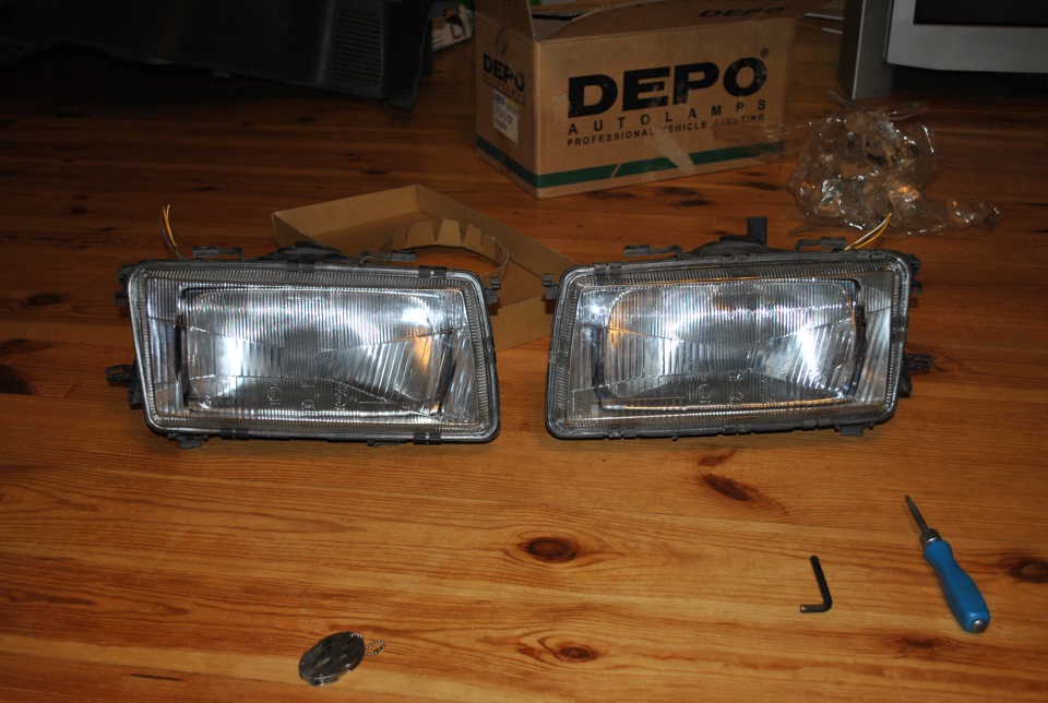

собрал из 2х пар фар нормальные. ну относительно нормальные(отражатели неахти) стекла нашел на сланде за 50 грн пару взял(стекла новые, в коробках) у ньюкрэвэна взял пару корпусов под корректоры а у меня в закромах были старые мои фары без корректора. собственно вот чего вышло
единственно что так нету зацепов для корректора но это мелочи. зато все крепления целые. кстати если кому надо могу дешево отдать корпуса старые. крепления там целые но нету нижних защелок. гляну еще в мелочевке может они там валяются.
пару корпусов без стекол и отражателей отдам скажем за 100грн так что если интересно…

сдай. посмотрим)
та посмотрим. я думаю линзы поставить с ксеноном просто но если не соображу то отдам на хром другу
отражатели проклеивал оракалом. светит шо нада.)
а от лампочек не плавится он?
неа :) пока не расплавился.
в принципе оракал №351, 352 — они же просто фольга на клеевой основе. чему там плавиться
ну клей например… размягчится и отвалится… проще на хромировку сдать
