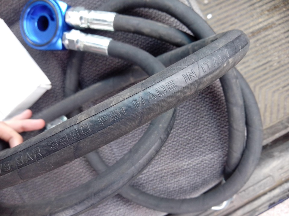

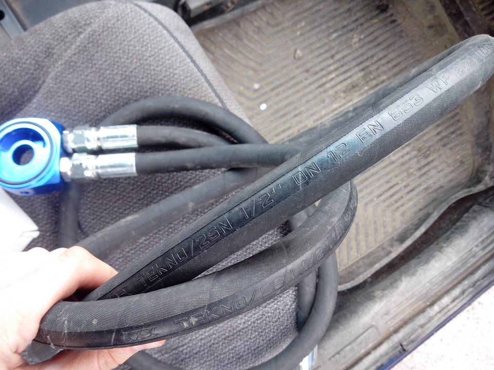

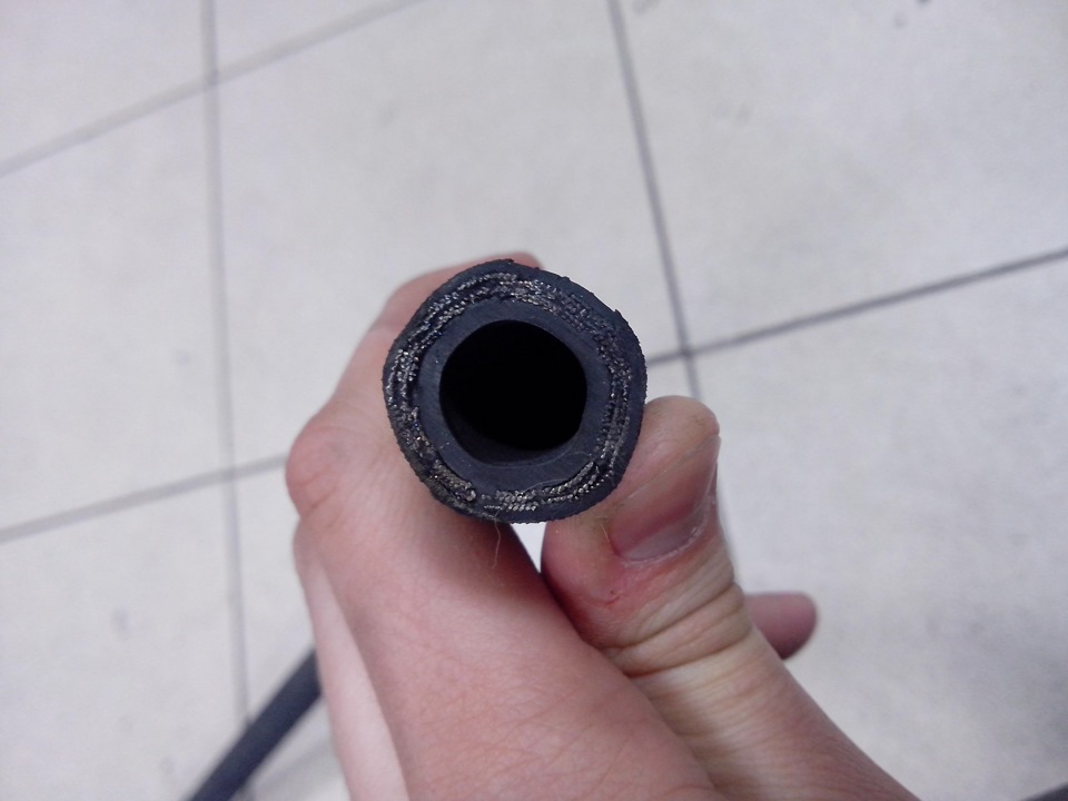

Дальше шланг самый дешевый, вернее это Рукав выcокого давления 2SN DIN EN 853 (Рукав 2SN 3/8) Внутренний слой: маслостоикая синтетическая резина
Усиление: 2 слоя стальной проволочной оплётки
Наружный слой: синтетическая резина, стойкая к истиранию
Рабочая температура: от -40°С до +100°С (+120°С макс.)
Это конечно жесть если сравнить тюнинг шлангом ))))
www.eurohydraulic.ru/prod…cokogo-davlenija-c-dvumja
Отрезали 1,5 и 1,3 метра, обжали муфтами. сказали за всё 1050 руб. я был несказанно раз такой экономии. Сказали что если что можно машину за шланг вытянуть )))

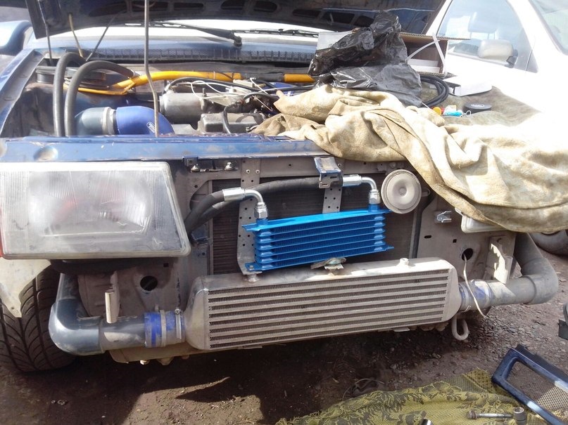

Далее нашли место прохода для шлангов, установили радиатор и проставку с датчиками.
Завели проверили ни чего не капает.

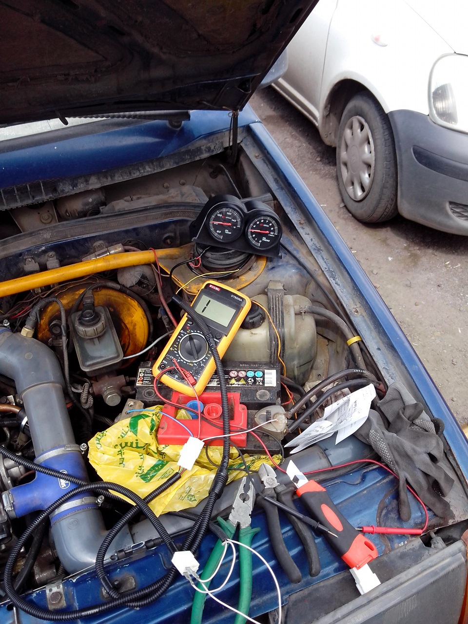

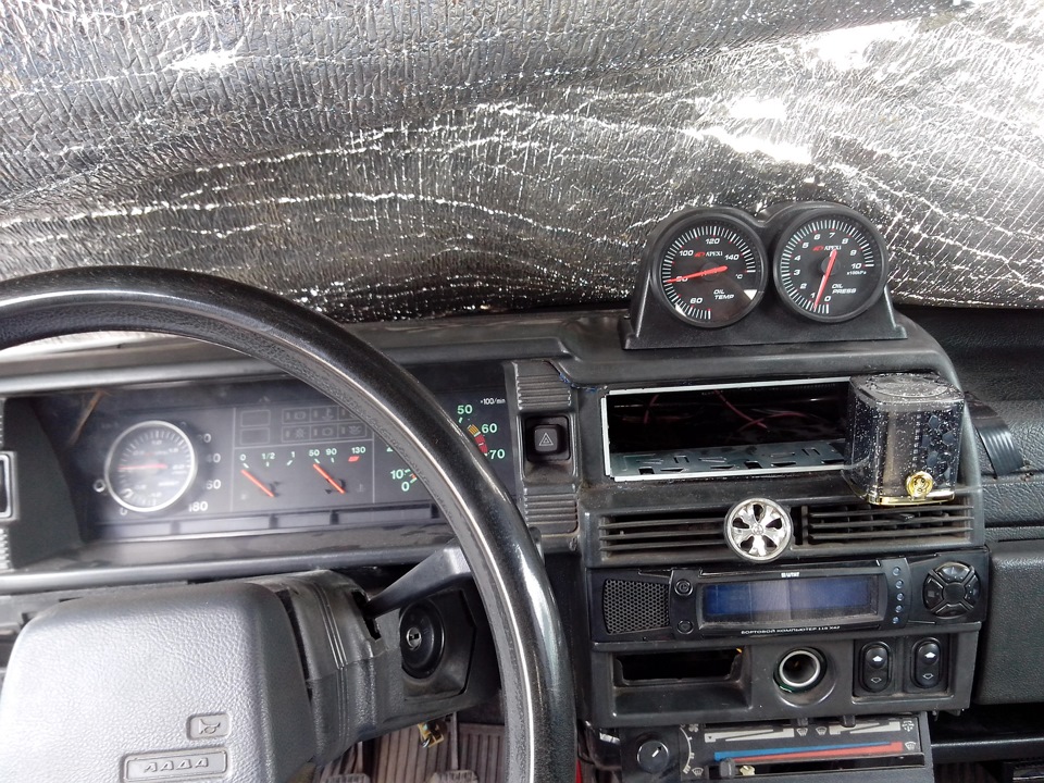

Проверили проводку приборов.
Провели проводку к приборам подключили проверили.
Проверять точность показаний будем после.

всё никак не пойму, он под фильтр подключается?
проставка синяя между фильтром и блоком.

Что бы их не закреплять пришлось поставить кожух на ГРМ )))
Боялись не за шланги, а за ремень )))
