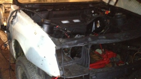

Вчера вечером списался с создателем сея чудо(мозга)с вопросом что куда подключать, первым делом разкрыть коробучку, открутил 6 болтов на 5.5 и снял крышку, по его подсказкам раз соединил контакт массы(GND)-левую часть от правой,
левая отдельно 16,20,40,60. Правая 50,46,49 — это контакты на фишке, далее прикрутить четыре провода на катушки зажигания, я когда красному проводку протягивал вытащил из хлопушки жгут провадов как раз 4 провода и толщина хорошая и длинна устроила короче прикрутил его на катушки) к сожалению я всю проводку отсоединил от двигателя и жгут к насосу снял предётся ставить обратно(проверять роботу мозга)

Блин времени реально нет((но как только есть свободный час делаю машинку)вчера домой приехал в 21/30 пока поел уже 22/30 а мозг собирать нужно вот и про сидел до пол второго ночи
