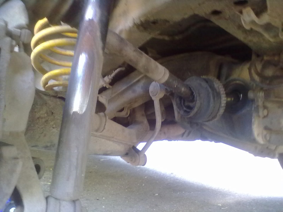

В обшем была куплена толстая полуось от омеги б)) она была редпочтительней чем от омеги а так как она свежее) Про то что она длиннее я знал и до этого.
Начал разбирать,

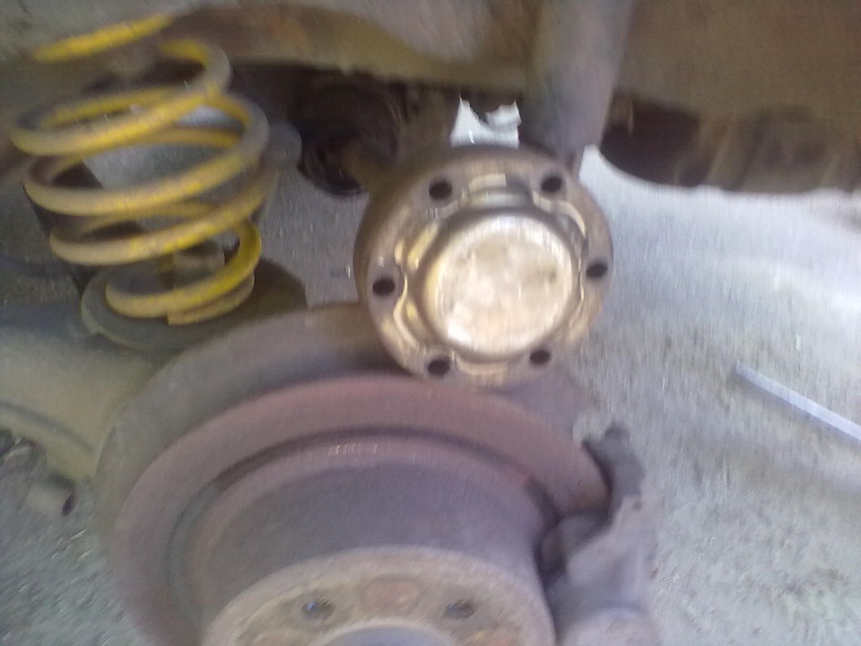

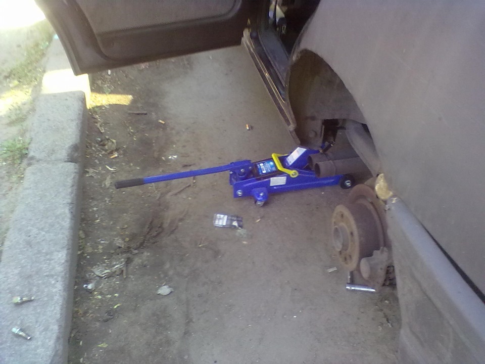

1: поддомкратил
2: снял колесо
3: открутил шесть болтов под шестигранник на 8
4: подговырнул монтировкой внутреннюю гранату

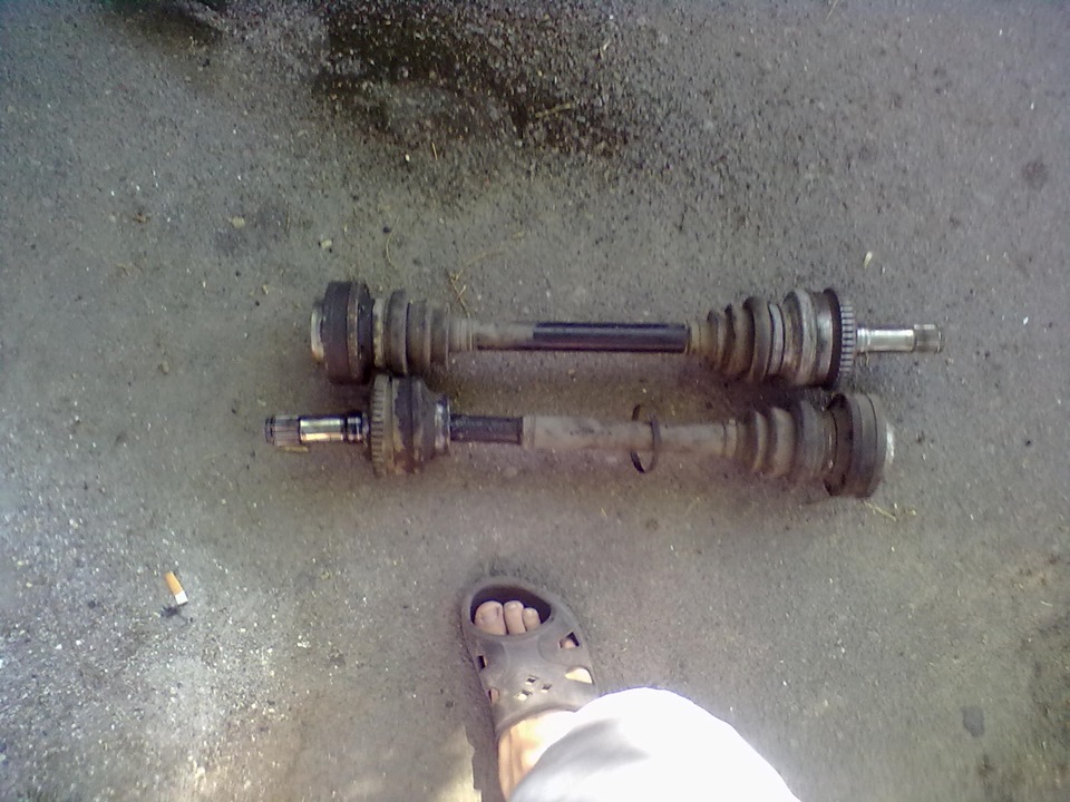

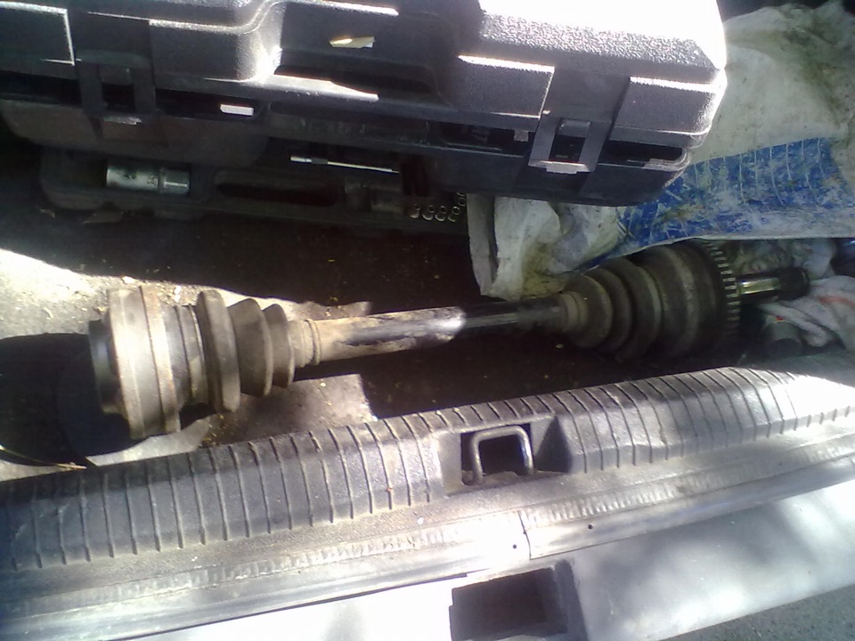

5: выташил и сравнил со старой

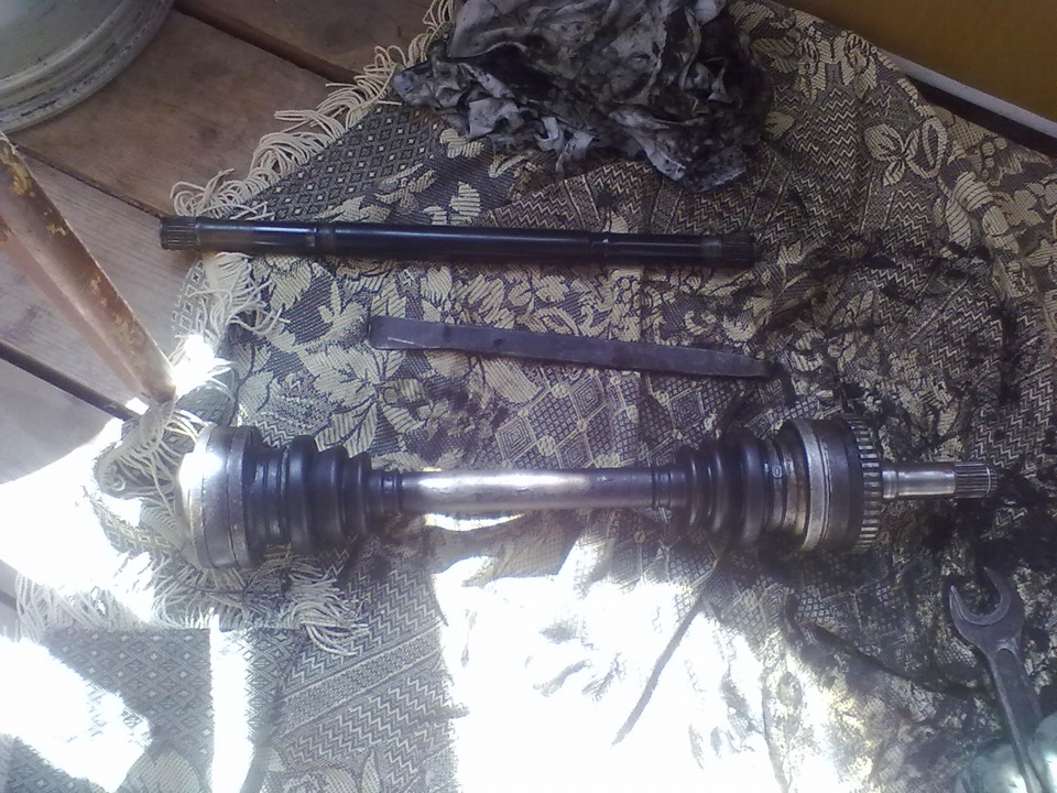

6: убедился что она куда длиннее чем от омеги а)))) Решено перекинуть гранаты как до этого и планироволось) да я знаю что внутренняя типо не разборная))) снял внешнюю гранату, с ней куда все проше) потом начал развальцовывать внутреннюю, промудохался прилично, так как старался окуратно очень это сделать, разобрал трипоид, окуратненько и попорядку всё выложил. снял стопорное кольцо, с полуоси, снял часть трипоида, перекинул его на свою полуось, ну дальше сборка в обратном порядке и небольшой секас с завальцовкой)))
8: сборка всего обратно))) Всё достаточно легко))

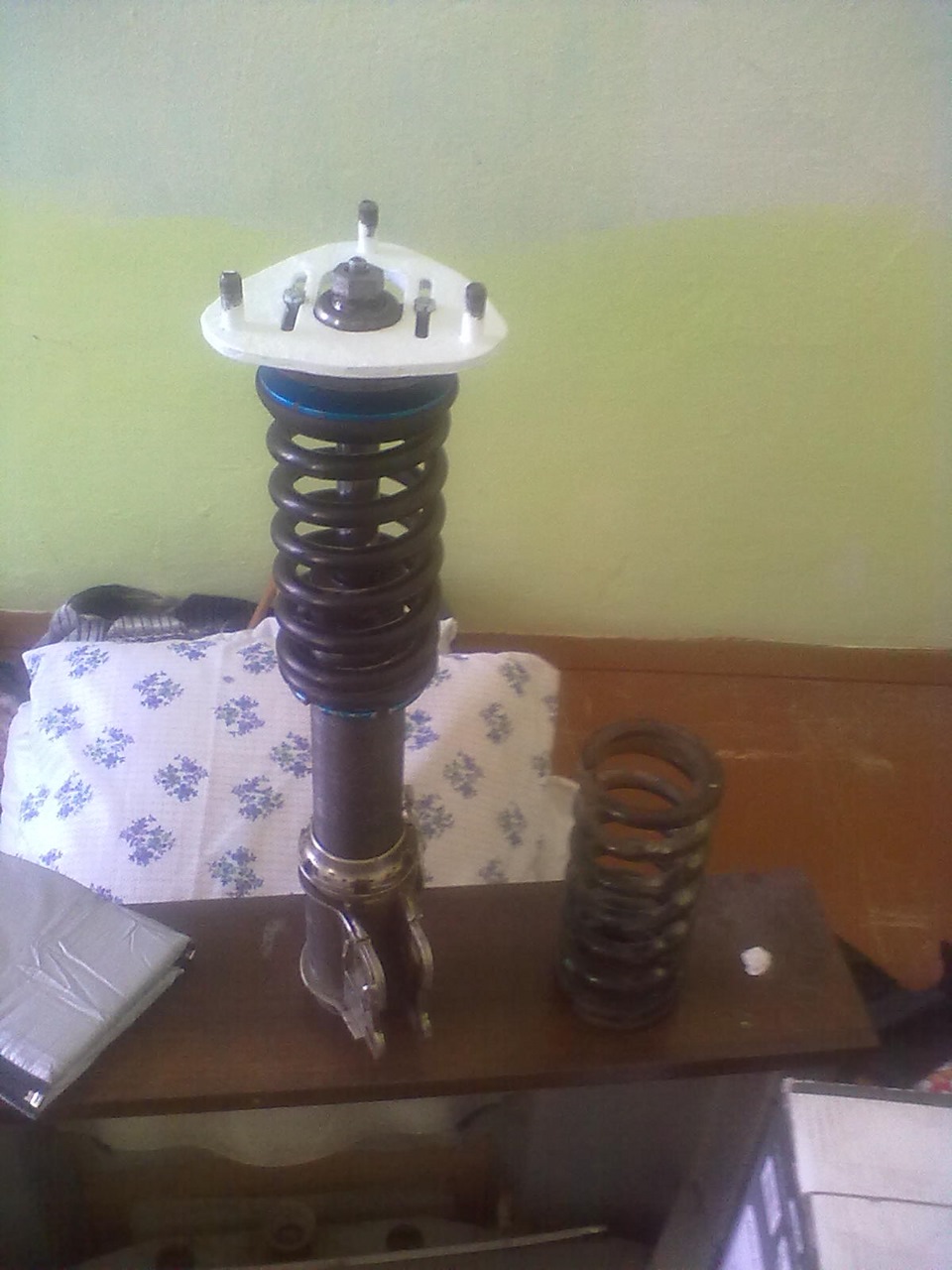

Ну и напоследок фото койлов, точнее койла которые буду ставить
не пинайте ногами за подклинивший задний левый суппорт))) в данный момент ищутся по хорошей цене суппорта от омеги б с тормозными дисками)

Опиши, пожалуйста, подробнее процесс с внутренней гранатой. В частности с завальцовкой и какой там ШРУС стоит, похож ли он на наружный? У меня щелкает граната и, видимо, от этого вибрация…
Внутренняя координально отличается от внешней, процес с завальцовкой у меня был прост, при блуда с 4 роликами которые под нужный диаметр сходятся, но я это делал потому что мне за дешево досталась полуось в сборе от б омеги. Тебе по советую просто найти полуось в сборе с разборки. И не факт что вибрация от шруса, надо все внимательно смотреть)
Да, по твоему вопросу начет шруса, внутренний шрус с полуосью по заводу одна деталь, в продаже внутреннего шруса нет

Спасибо, принцип теперь понятен, а как граната на этих болтах к колесу крепить, как производит его в движение?
Граната на 6 болтах крепиться к ступице, дальше я думаю и так понятно)

Домкратом этим давно пользуешся? Интересуюсь, т.к. себе недавно такой купил, а отзывов о нем совсем мало
фуфло а не домкрат, умирают на раз два, тем более при нашем весе омег
пока что жив))) у друга такой же пять лет отработал))
и по поводу веса, омега не сильно и тяжёлая)))) Субару STI 2003 года 1460 весит)))
