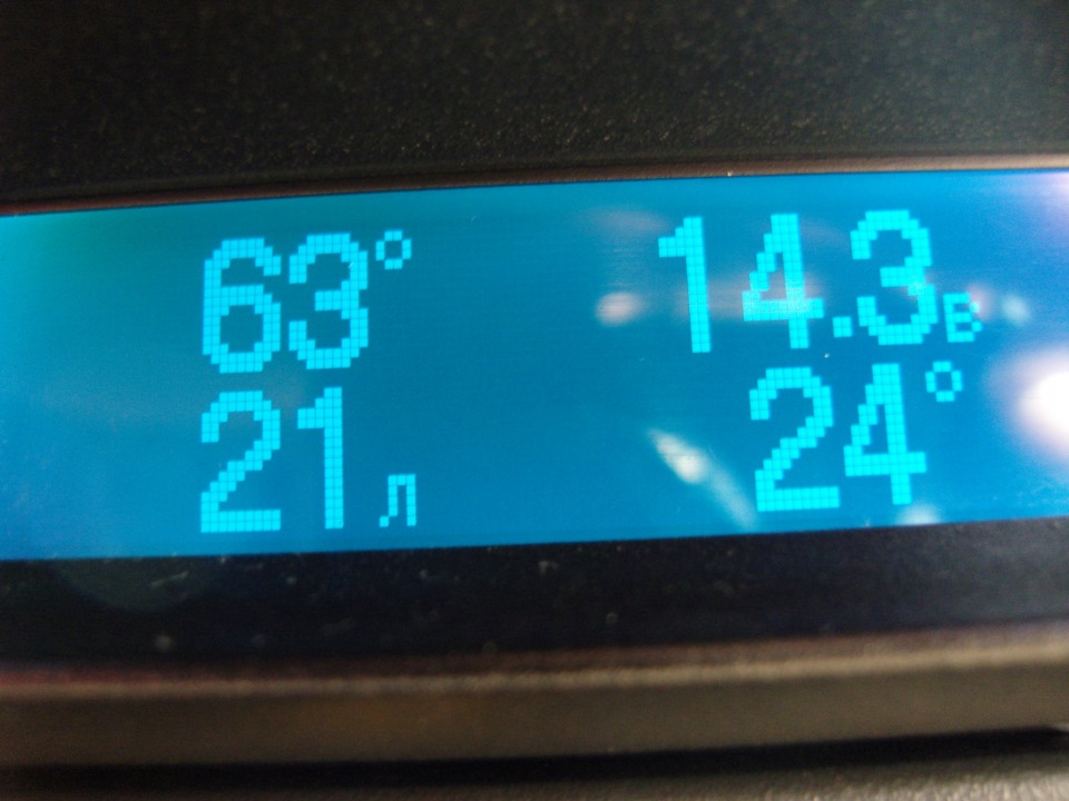

Приветствую друзья! Ну сегодня дело пойдет с электрикой. Напряжение в борт сети мне не нравилось, без использования каких либо потребителей оно выдавало 13.5В. Что не очень то и хорошо. Вот и захотелось мне по больше не много. Решил пойти весьма простым и распространенным методом. А решил я обмануть генератор. Да да обмануть, такой вот я не хороший. Перечитав не мало инфы в нашей паутине было решено поставить диод. Диод я взял КД202Р, который выдает максимум 5-8А. Может кто то тоже решит воспользоваться таким методом. Так что выкладываю проделанную работу подробно.

В целом результат очень даже порадовал. Не думал что будет так, а оказалось все совсем даже так. Теперь напряжение без потребителей выдает 14.3В, что очень не плохо я бы сказал. Посмотрим на сколько этой приблуды хватит.

На самом деле его работа заключается не в обмане, а он выпускает напряжение из генератора а в обратку его пускать не дает тем самым поднимая напряжение в борт сети и бережет диодный мост, но есть одно но когда заводишь машину на холодную напряжение на аккумулятор не подается необходимо добавить газа но на холодную это делать не радует движку жалко… ПС есть как плюсы так и минусы…
в инете читал что обманка, про то что бы газу добавить, не разу такого не было, а стоит он уже ооочень долго
Хз но говорю как есть
ну, а я говорю как у меня все работает на самом деле)
интересно, почему так? просто посмотри когда заводишь сколько БК выдает зарядку просто может не обращал внимания, ну и есть ещё 1 вариант у меня диод косячный…
чесное слово говорю, как только завожу, зарядка сразу же идет 14.8 на холодную, газовать не нужно, когда прогреется зарядка чуток падает, до 14.5 или до 14.3, а диод как у меня? все хорошо припаяно или просто провода примотал? попробуй контакты поджать, что бы все плотно было

я прочел что он обманывает генератор, мол напряжение слишком низкое, и он дает больше тока не убивая диодный мост, + сам диод поднимает несколько едениц ампер
