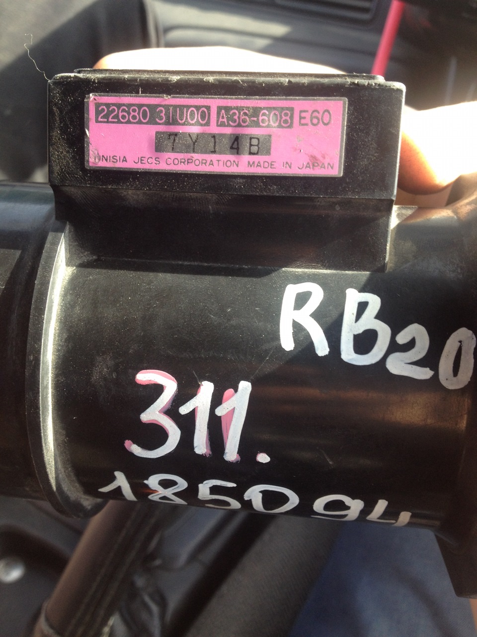

Стоял у меня зелёный МАФ от rb20det, машинка перестала заводиться, взял на пробу от rb20de у знакомого, машина завелась. И начал искать этот датчик расхода воздуха. Обзвонил несколько авторазборок, лишь в одной сказали приехать, посмотреть. Как то трудновато у нас в городе с запчастями. Приехали с Emgee смотреть, был в наличии лишь розовый МАФ от 35-го двухлитрового лавра. Я не стал его брать, т.к у меня четырёх пиновый, а этот трёх пиновый. Но я понимал, что поиски могут затянуться, и через 10 минут размышлений я всё же взял этот МАФ. Перепиновали всё так же с Emgee на улице, с помощью гугла. На форумах столько не достоверной инфы,
поэтому я прикрепляю схему, которая 100% рабочая. И фото отчёт, где найти фишку для нового мафа и как всё происходило…

Rb20det на схеме смотри, под схемой мой комментарий, какой провод за что отвечает. У тебя был 3 пиновый, ты 4 пиновый делаешь?)
да я делаю 4-х.
Kusyum
я так понимаю схема рб20дет это зеленый маф 4-пиновый. а схема еср33 это розовый маф 3-х пиновый. так?
за 33 ничего не скажу, не проверял, но rb20det точно схема зелёного)
