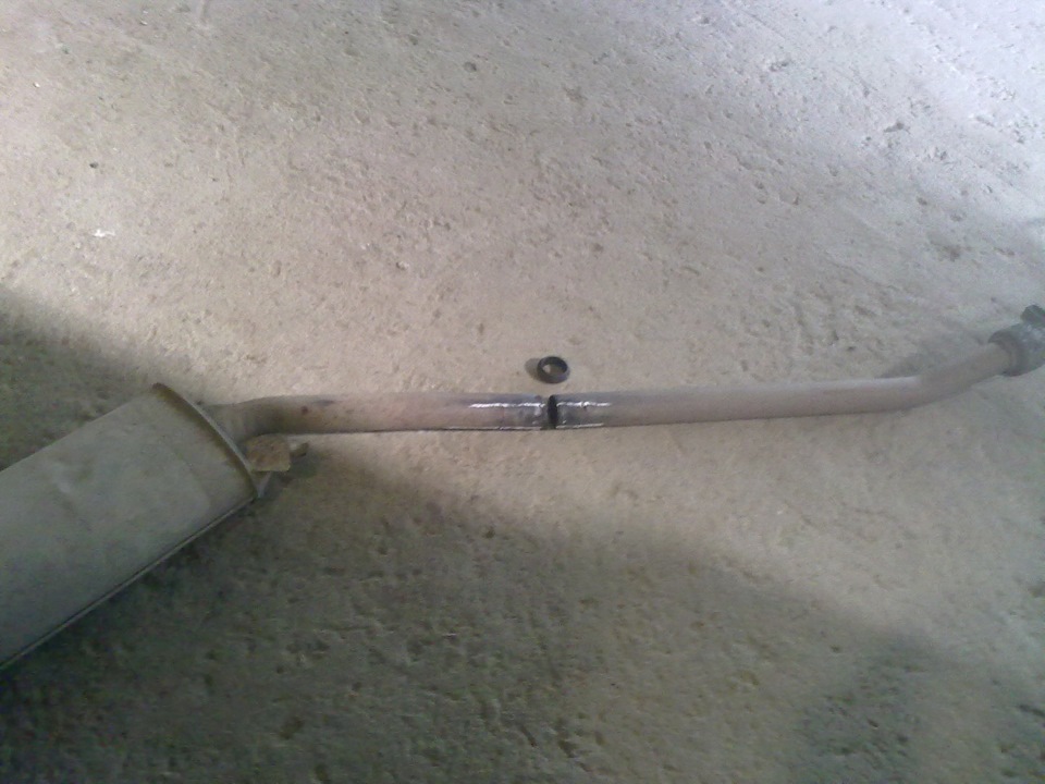

Дело было так:когда покупал машину, она очень сильно "ревела", как будто пробит глушак. Звук был как у древнего дизеля.

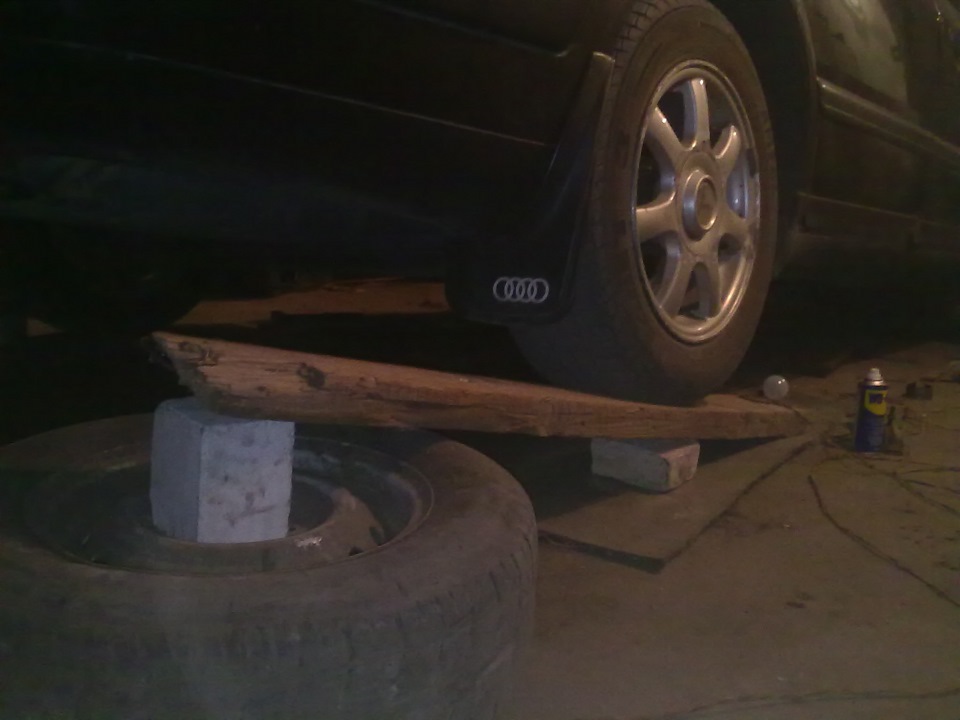

Заехав на яму, я увидел, что идет какой то стык двумя метеллическими пластинами и двумя хомутами, как бы я не подтягивал, звук тише не становился.Решено выло заварить его, но если варить, то образовывалась щель в 1.5 см примерно.Заполнил я этот промежуток кольцом от ваз 2109(кольцо которое стоит от выпускного коллектора к самому глушаку)
Сейчас машина работает тихо, рад до безумия))

На заведенной посмотри, может через стыки сечет
эх у самого рык дикий особенно если в пол нажимаю, причин установить не могу, вроде с глушителем все нормально, недавно туда лазил
