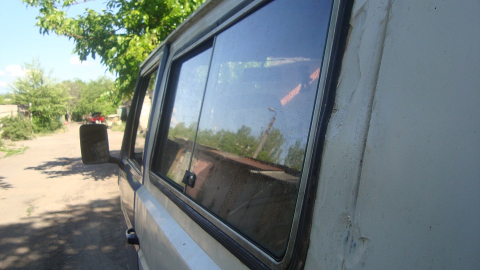

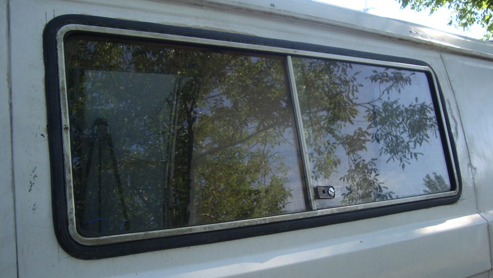

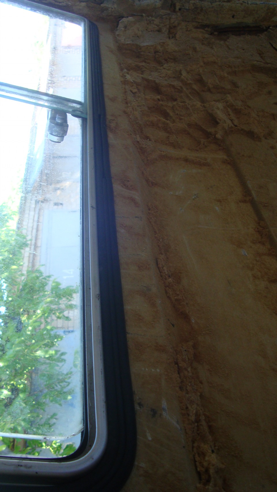

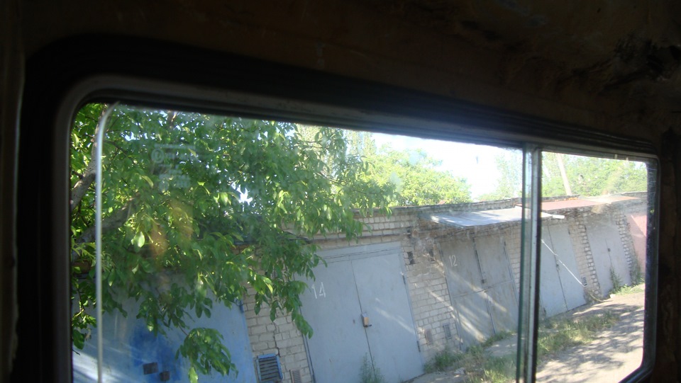

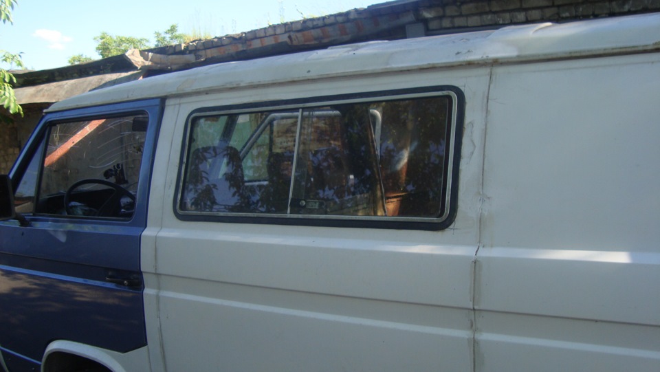

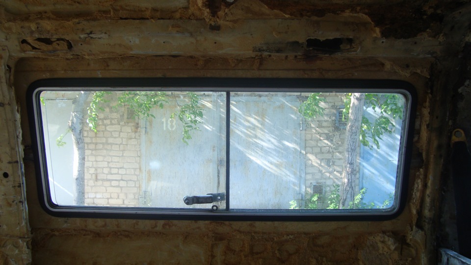

При покупке буса сразу было решено что будут врезаться пару окошек.Шло время, цены на окна с разборок не сильно радовали вследствии чего откладывал все на потом пока не увидел у anagama в продаже раздвижной стеклышко от перегородки за 200 грн. Сразу купил.Через пару дней собравшись силами пошел ставить .Тут ничего сложного накидываем по сантиметру с каждой стороны от размера стекла и вырезаем соответствующий проем после чего я одел на него уплотнитель а в него начал вставлять стекло потихоньку натягивая отверточкой уплотнитель.Вот что получилось.

Красота! У меня глухое тоже сдвижку хочу летом нужная весчь!
не люблю не оригинал)а за роботу +
Ну не с газели вставили, оригинал впринципе )))
ну это понятно! но как говорится чтобы все по стилю было

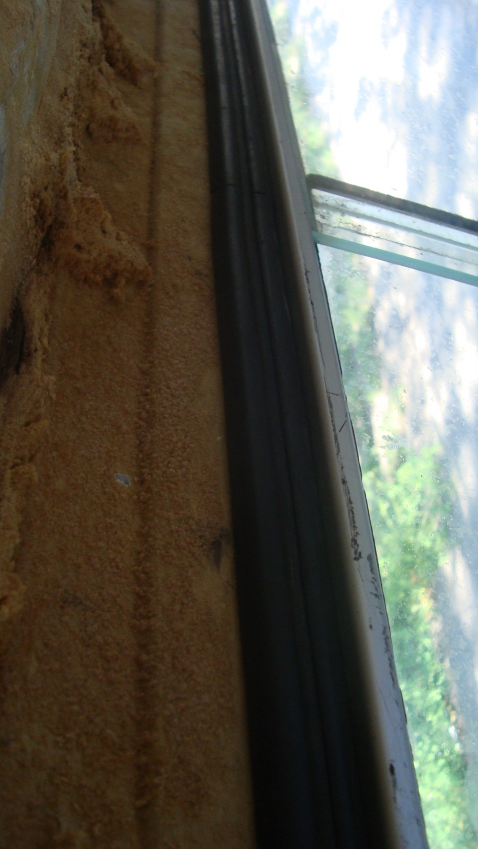

Здорово! Я, к сожалению, сдвижное не нашел, поставил целое, но в жару хотелось бы больше вентиляции. А уплотнитель родной или с чего-то?
Скорее всего да так как на родном маленьком окне перегородки стоял такойже
