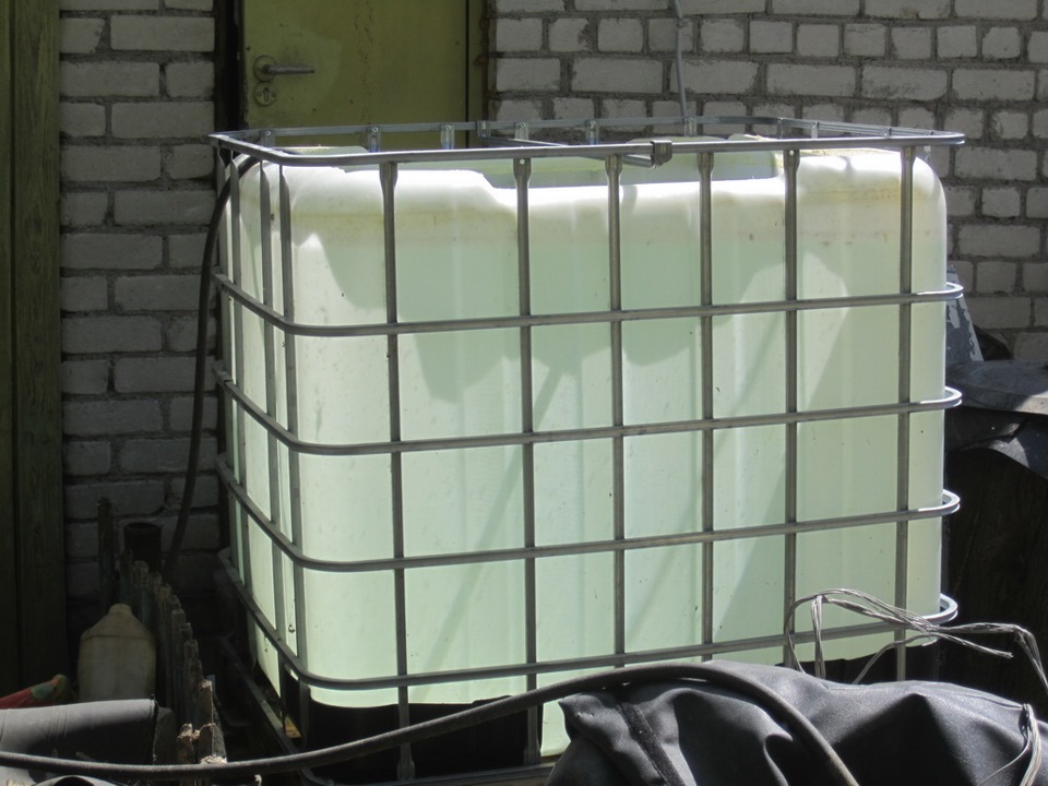

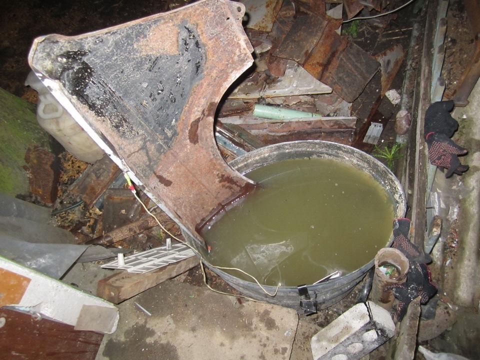

Метод отмачивания деталей в "супце" показал ошеломляющие результаты! Один минус -бочки 150 литров было маловато…
Поэтому сегодня… Бы-быщь!

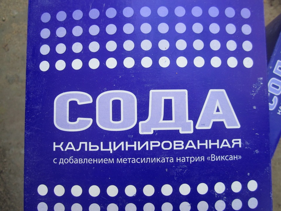

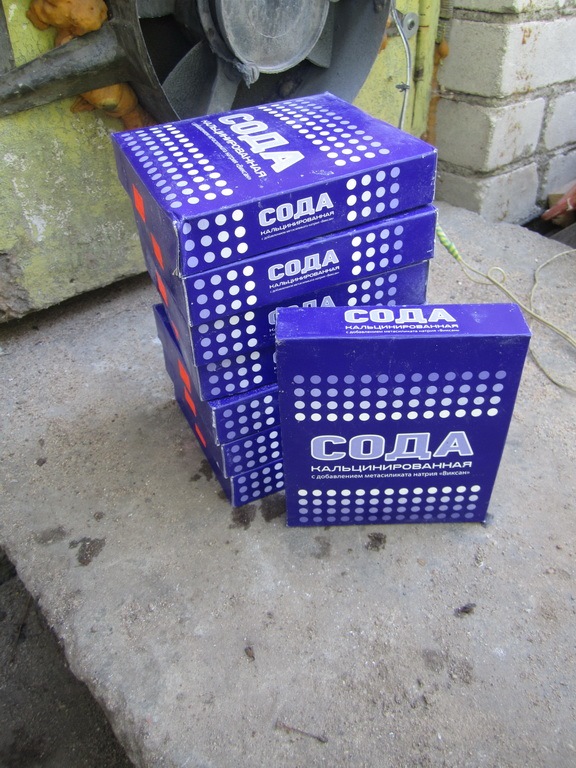

Скупил в магазине всю кальцинированную соду…
И замочил панели пола (они в поверхностной ржавчине)
Жду результата…
Осталось нарастить площадь электрода (раза этак в 3) и можно открывать производство)

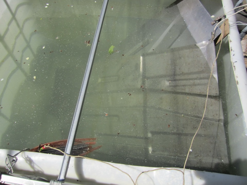

в емкость без проблем влазит одна дверь (если по диагонали), так что Последователь будет отмокать Гиперкубе почти весь))))

минус на очищаемую деталь, плюс на электрод. Если наоборот, просто на деталь вся ржа убежит с электрода.

можно, но я бы её диэлектриком затянул (скажем банерной тканью цельным куском). И при работе водород выделяется, нужна вентиляция!
Как оказалось, кальцинированную соду можно легко получить из обычной пищевой — при 160 градусах в духовке та разлагается на воду (которая испаряется) и углекислый газ (который улетучивается) — и остается чистая кальцинированная.
Это к тому, чтобы я больше как сегодня полдня по магазинам не бегал в поисках непонятно чего :)
а че обычная сода она и дешевше? ну просто я пищевую соду не раз не покупал сам. обычно жена берет :))
Обычная пищевая сода в первую очередь доступней. И кстати, её не надо в духовке даже мучать — достаточно нагреть до 60 градусов (а лучше — довести до кипения) — и получится готовый к использованию раствор. Там вообще техника очень интересная, подробнее у меня тут: www.drive2.ru/b/1888534/

А ещё лучше акустическая сода будет. Процесс активнее и наводораживание меньше, что немаловажно!
Ну и гораздо дешевле.
каустическая, ёптыть))

пластиковой бочки нет, а в металической электролиз пройдет или КЗ поймаю?
кз+сгниет моментом
я так примерно так и подумал, а есть бочка из нержавейки, литров на 70, она же служит катодом (толшина 2мм), внутрь рассол и деталь, не допуская контакта металла, думаю должно получится, бочка будет стоять на диэлектриках, хотелось бы увидеть мнение специалистов. хотел бы узнать кл.-во и состав рассола на 1 к.м. детали

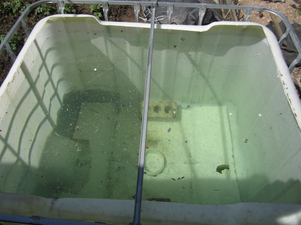

у меня ёмкость из нержи сработала на все 100! КЗ не будет, если деталь не касается стенок и дна!
дружище, а какая концентрация соды? съедается металл, если к примеру на неделю оставить?)
у меня на этот объем 10 пачек по 0,5 кг.
металл не съедается. кисло бывало и по неделе, пока не до него было

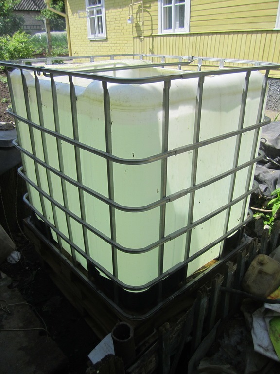

А можно поподробнее про устройство куба, если где то написано можно ссылку? Спасибо.
+1?
Так вверху ж есть ссылка!
Ну вот, назревает настоящий индастриел =) Какой источник питания содержит этот куб?
комповый блок питания Delux 450W
И 450 Ватт хватает на куб? Ну тогда моего 300Ватт на бочку точно хватит =))
Там сила тока нужна, не более 15-20А, а сколько ВТ по барабану.
На моём 16 Ампер, думаю должно хватить, чтобы пространственные конструкции типа передней балки и чулков моста "варить" =) Кстати, после "супчика" как сушишь элементы? Продувка воздухом?
Мою мойкой под давлением, затем протираю микрофиброй и сушу из обдувочника.

Оно работает, мужики! И еще как — пол уже без ржи и я на 100% уверен что ее вообще нет на поверхности.
Принимаю заказы на отмачивание кузовни + железных дисков)))) Недорого!
