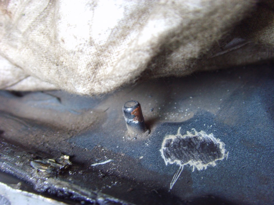

Меня не отпускало желание вкорячить ремни в "пиротехникой"
Ну и еще раз покрутив механизм в стойке…понял…что это все же возможно!
Встал он ровно. Но все же он смещен по горизонтальной оси влево(изза механизма с тросовым хвостом)
Ну и чтобы всё было совсем по фен-шую…и у патрона была основа для отстрела, подсмотрел все же оригинальный крепеж на кузове В4.

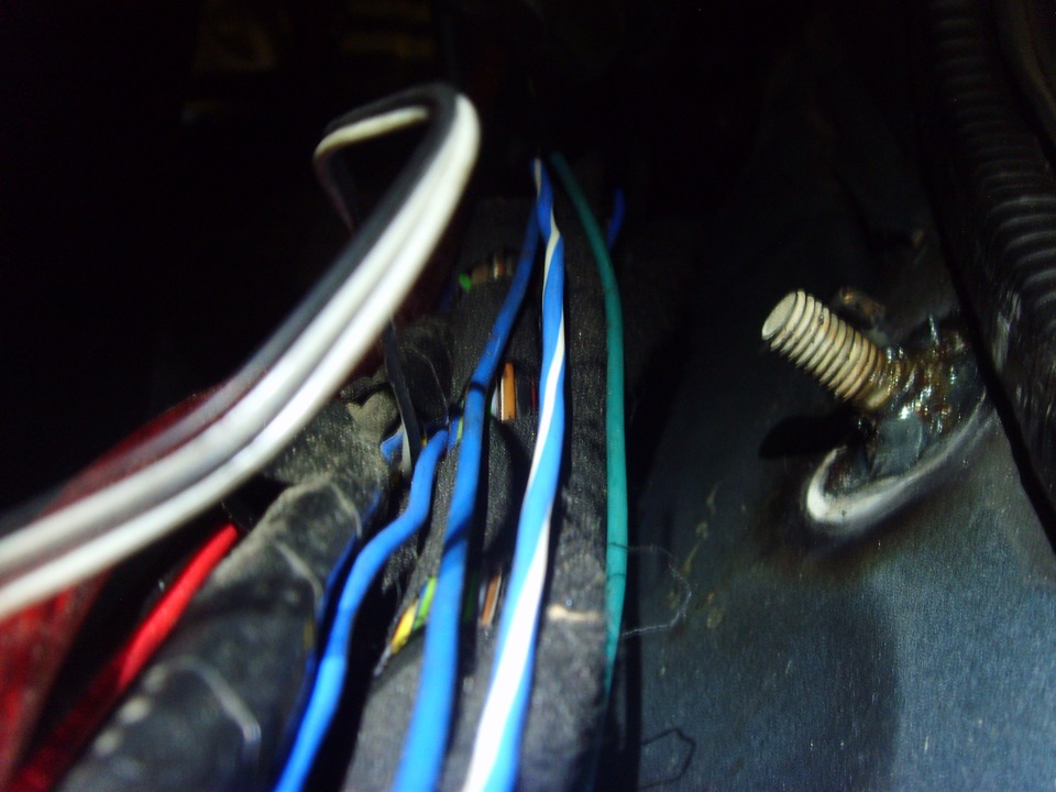

Как выяснилось…там есть шпиль с резьбой М10 (помоему да…ибо так и не замерял в итоге).
Отгибаем косу проводов.
Зачищаем примерное место где должен быть болт:
Привариваем к кузову:
Чтобы ничего не зацвело…обливаем место преобразователем ржи:
Всё…можно прикручивать "питарду"!

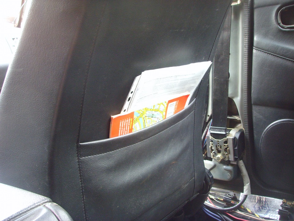

Круто. Тем же макаром поставил и водительский.
Еще относительно SRS…забыл одну деталь в кармашке сиденья.
А именно…АХТУНГ табличку…которая ставится в руль.
Заодно переставил руль на 1 зуб вправо…ибо промазал с центровкой.
Ну и…как финал…подал на систему "+".
Прилёг на порог…заткнул уши…пригнулся…собрался (ну Вы понимаете…а вдруг стрельнёт чего)…повернул ключ.
Тишина :)
Ничего не стрельнуло.
Да и индикатор меня не обрадовал…он не подает никаких признаков индикации…как при старте…так и вообще.
Вот собственно вопрос…индикация должна приходит при подключенном проводе диагностики (его не подключал…тот что белый)…или я чего не так сделал?
Короче система вроде собрана…но о ее работоспособности ничего не могу сказать.

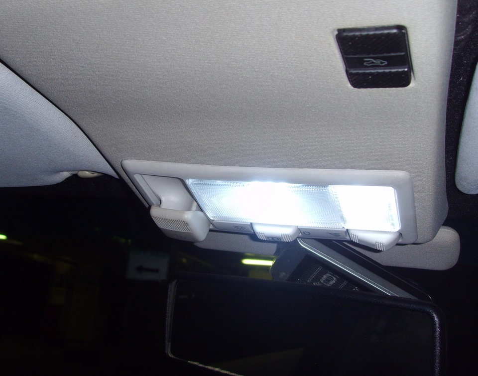

Ещё вот замутил себе плафон от В4.
Зачем?
А не знаю…он "очень плохо лежал" на Пушкинской разборке ;D

На счет подушек — попробуй продиагностировать!
А куда ты подключил + провод (от косы)?
И еще вопрос, а панелька климата у тебя от B4?)
А как их диагностировать? Я ваще ХЗ как их к К линии подкл
"+" пока подключил просто от зажигания
Да…климат у меня от В4 весь
Так а что сразу не кинул в доп колодку в блоке предохранителей?
ну я так и сделал…просто озвучил что "+" от зажигания приходит
Странно что не работает.
есть конечно мысля что возможно лампа индикации сдохла…ибо я видел подобные кнопки в разобранном состояние.
попробую как вариант индикатор другой подкл
Можно просто диод поставить, думаю
