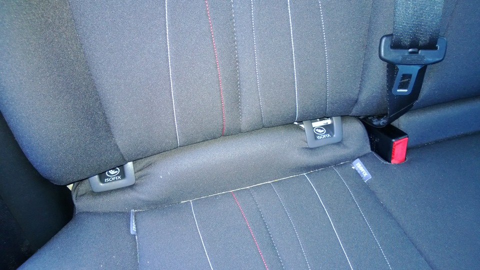

У кого есть дети и использует детские кресла с системой isofix в наших машинах, а также соплатформенных моделях, испытывают неудобства в установке этих самых кресел. Петли, в которые надо попасть, даже не видно. Лично у меня порядком много времени отнимает эта процедура, т.к. дочка катается часто с моими родителями и кресло приходиться перебрасывать из Сеата в Шкоду. Наткнулся в бортовике Grigorenko на интересную запись по поводу заглушек для петель. В ETKA также нашел их в комплектациях Golf MK6, для Сеатов данная позиция недоступна.
Надеюсь будет полегче и меньше времени отнимать данная процедура.

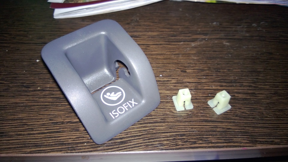

Рядом лежат крепления для кронштейна огнетушителя, те что под номером 9 были.
Код заглушек: 1K0 887 233 D71N — взял 4 шт. (Цена за 4 шт)
UPD очень рекомендую тем, у кого есть кресло детское с креплением isofix.
