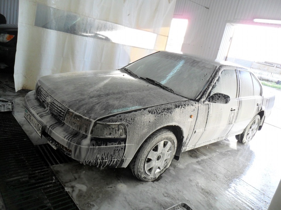

Выезжаю на дорогу, всё в норме. Все передачи работают, все режимы включаются. Пробуксовки нет, ударов нет. КАЙФ!
Хороший повод съездить на мойку =)
Чтож, подводя итог должен сказать следующее. Машина в общей сложности простояла без движения полтора месяца. Из них примерно месяц ушел на постановку первоначального диагноза и заказ деталей, остальное время уходило на эксперименты. За 2 недели я разбирал и собирал гидроблок 6! раз, перепробовав почти все советы, которые давали мне мастера и которые я сам находил в инете. Наверное, если бы не Денис, то я бы до сих пор был пешеходом.
