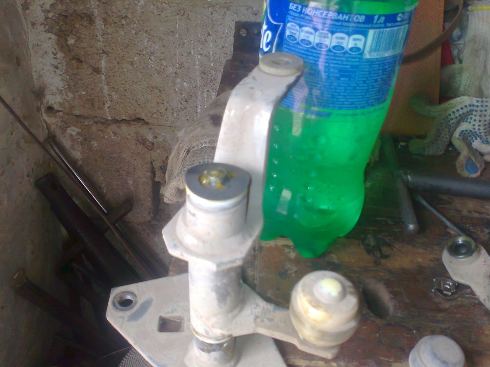

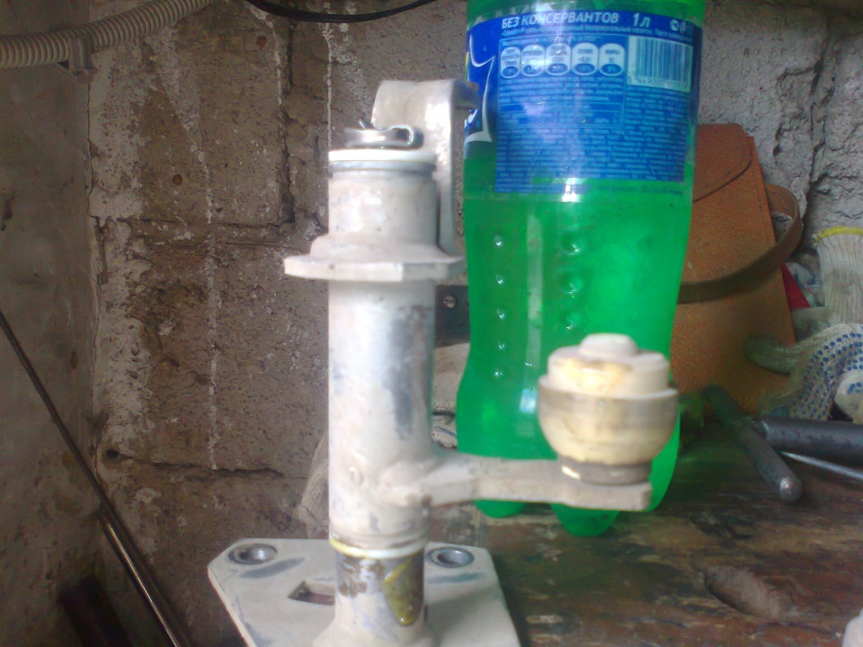

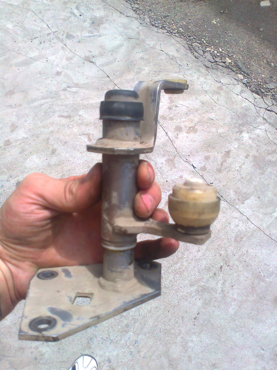

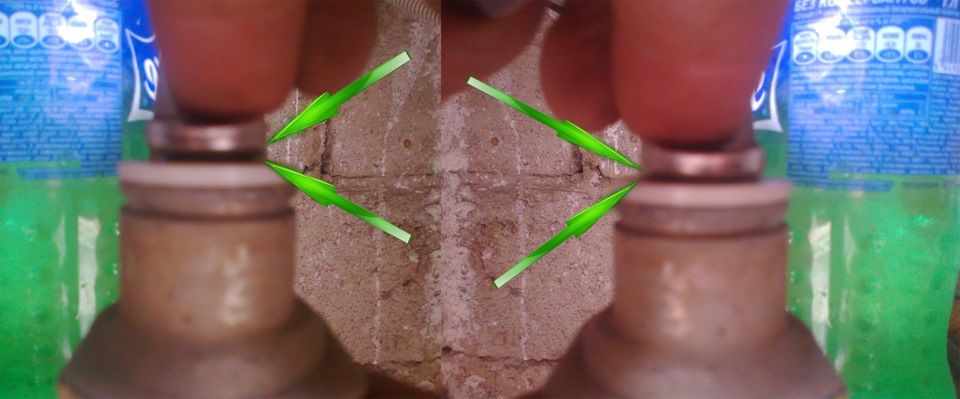

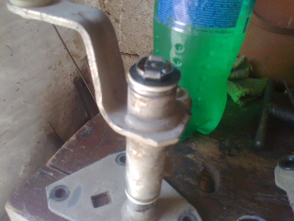

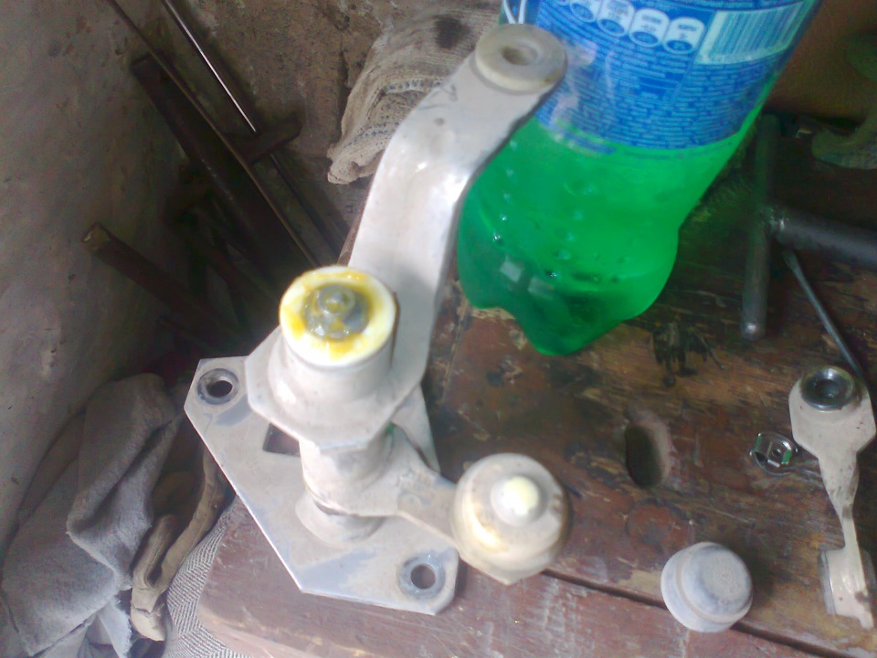

Давно заметил, тихие постукивания на неровностях, где то в районе туннеля. Полез искать и нашел таки, это стучал механизм переключения.Тяга с шариком, сидит на штоке, и крепиться защелкой, и имеет люфт(хоть и новая) где то мм.2 вверх-вниз.отсюда и стук) решил проблему проложив пружинную шайбу.
