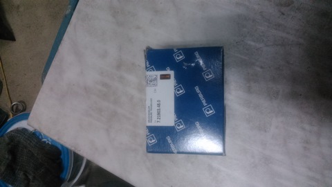

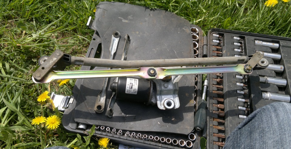

Поменял наконец то тяги трапеции.

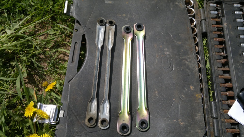

Да обошлись новые не дёшего мне, но разница есть. Сравнил с родными-это же просто смешно-родные тонкие и гнутся легко рукой-эти только молотком можно загнуть.
Никаких трудностей по замене не возникло, одел-намазал смазки, одел вторую-намазал смазки, поставил на место.На всё про всё минут 30=)
Что в итоге?А в итоге никаких стуков от трапеции и больше правый дворник не будет уходить в запой, соответственно не надо будет его сопровождать на рабочее место(ставить слетевшую тягу на место если кто не понял).

Не умеют итальянцы тяги делать, как фольга(
Твои же американские щас?
Ну типа Виликобритания=) Не фольга, просто можно согнуть рукой, отходили же вон сколько много.
Они ж не проржавели, значит с такой же жесткостью, крепкостью и шли с завода мягкие.
Не, они просто оцинкованные с завода, а эти анодированные.

Эх пораньше бы, я уже экспериментальным путем подобрал какое должно быть положение рычажка на двигателе и тяг… Но за фотки спасибо пригодятся думаю многим…
