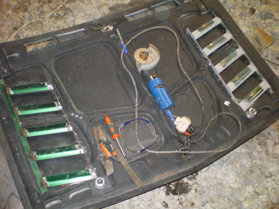

Поэтому в гараже я творил и вытворял. Цель была сделать так что бы вода не текла рекой в подкапотное пространство, но и жабры не были сделаны просто для красоты! ! !

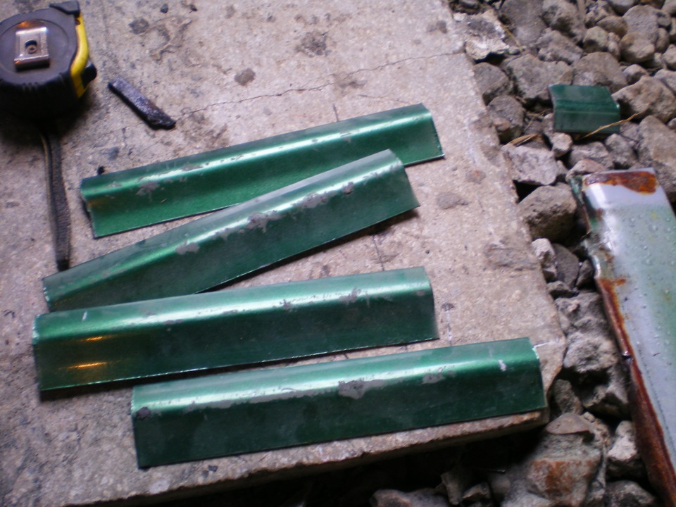

После моего ремонта у меня остались старые накладки от дверей, использовал их, дабы сэкономить время, но можно и уголочками какими нить обойтись.
Получилось ка то так:
нарезал вот таких пластинок.
Сварил их вместе и получились жалюзи:
С одной стороны сделал желобок для стока воды:
Тесты показали что если на капот резко ливануть воды то вода переливается не успевая стечь по желобку(в дождь все отлично), поэтому пришлось немного доработать мои уголочки.
Сделал еще небольших пластинок:
И приварил их вот так:
На капоте все это смотрится вот так:
В сечении вот так(сорри что немного коряво):
В результате имеем рабочие жабры и сухость и комфорт под капотом.
Ну и пока не забыли как мы все это сделали, бежим и повторяем все это со второй стороной! ! !

Вода попадает туда же куда и с боковых водостоков, в перед на передний телевизор.
добро))))вопрос а вода в сильный дождь не заливает подкапотку всю?
Спасибо, капот еще не прошел всех испытаний, т.к. не доделан, гараж не отапливается, жду весны! ! !
что было по итогу?
Не понял вопроса, по итогу чего?
здравствуйте. ну в том смысле, что все действия были 13 лет назад, я и говорю, а что по итогу было — как конструкция показала себя в эксплуатации? работал отвод воды — в движении и в стоянке? на сколько вообще был эффект от жабер, относительно отвода тепла?
Доброго времени. Капот по итогу был доделан в 20 году www.drive2.ru/l/572980799075258675/ Показал себя отлично и в плане отвода воды и в плане тепла.
