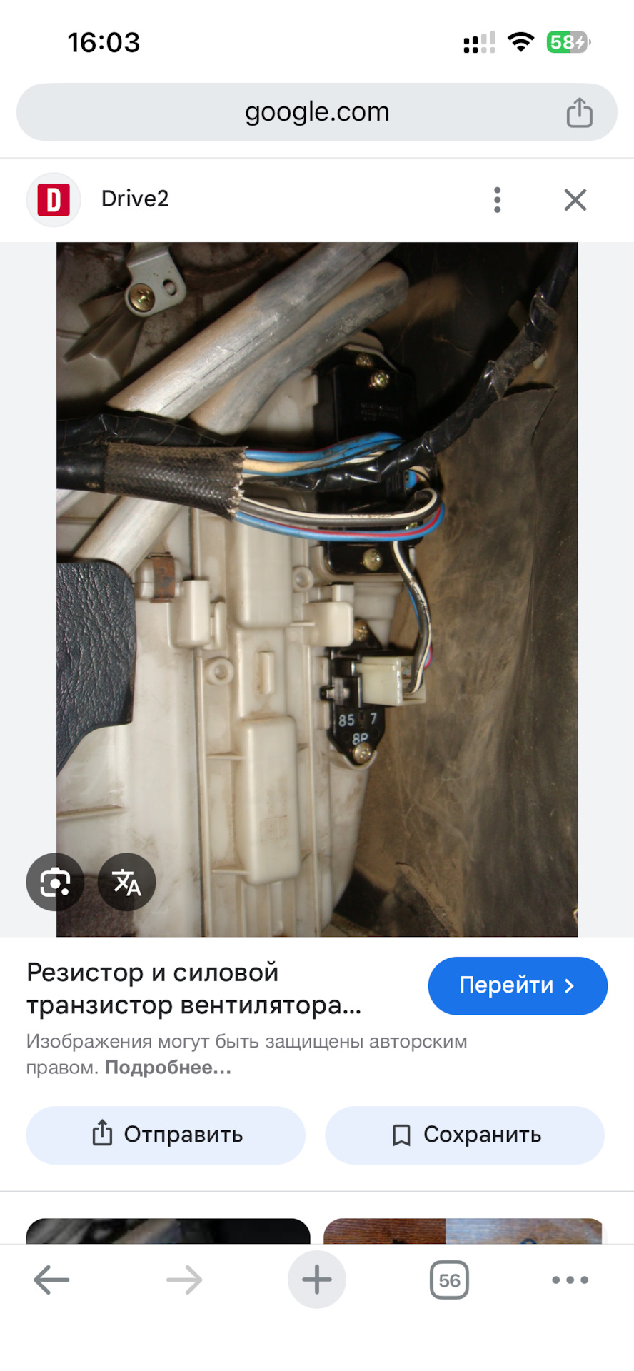

Несколько дней назад включив вентилятор печки я выяснил, что вентилятор работает только на макс. оборотах. Встречал раньше такие проблемы на других авто. Открыл схему и увидел, что на макс. силу подается напряжение в обход резистора и транзистора. значит дело в них, по каталогам нашел, где схематично находятся данные вещи. Над окошком салонного фильтра оба элемента.

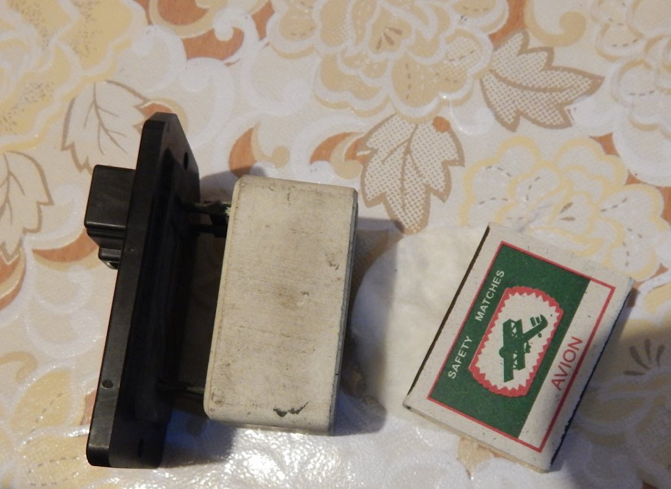

Открутил резистор — сработала тепловая защита. невопрос-припоял
Поставил на место-появилась первая скорость)) на первой, второй и третьей кнопке, на четвертой макс…

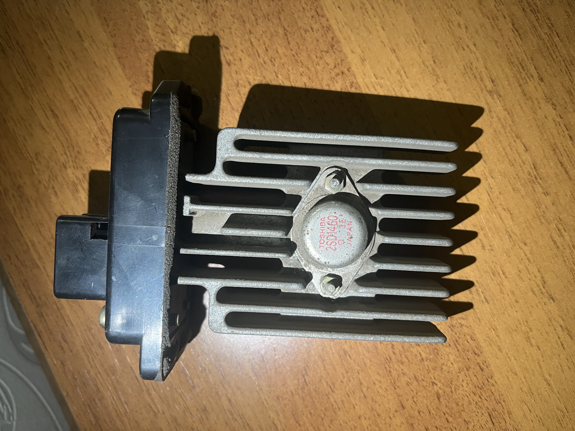

Снимаю транзистор, разбираю…
Прозваниваю предохранитель-нет проводимости. Еду в магазин радиодеталей, покупаю 2 предохранителя (немного другого вида и темп. сраб.115), узнаю цену транзистора и естли он вообще… есть, 104р. беру-на всякий, и обжимы
ито
го: 104+25+25+8+8+6+6=182р.
Собираю на старом транзисторе с термопастой аксил, для лучшего теплоотвода, главное не допустить попадания пасты при сдавливании на ножки транзистора, дабы не замкнуть
проверяю-все работает, но обороты что-то маловаты показались, разбираю, собираю с новым-лучше,
на много лучше)))
Новый транзистор (в сборе) 88750-20020, стоит от 1500р, съэкономил 1318р.

1. резистор сильно греется, он конечно должен грется, но что-то мне не нравится, он неразборный-керамика, под ней должны быть нихромовые пружинки… не стал ковырять, цена нового 396,52 (87138-20230), оригинал из эмиратов, 14 июня приедет.

Работают все режимы скорости печки, но она работает и потом сама отключается, через пару мин, или когда захочет включится сама, заказал резистор который радиаторный типо, может в нем дело ? Реле отопителя я поменял, думал в нем дело, но нет, остался только резистор или транзистор хз как его правильно назвать, жду когда придет транзистор как на фото, может в нем дело

Вопрос такой — а тепловую защиту как можно сделать? Вернее кроме как запаять — заменить её как-то можно, чтоб было как с завода?
Первое: она с завода припаяна… Т.е. при определенной темп. олово плавится и пластинка отщелкивается. Восстанавливается либо припояв все на место, тем же, родным припоем. Либо,
Второе: купить новый резистор.

3 фишки сзади блока управления печкой (если кнопочный блок), одна на моторчик, одна на реле 4-й скорости вращения моторчика печки(стоит под моторчиком в резиновом чехле), по одной на резисторе и транзисторе (на фото, только у тя с др. стороны печки) глянь по книге или по каталогам где еще какие… а печка то работает?
