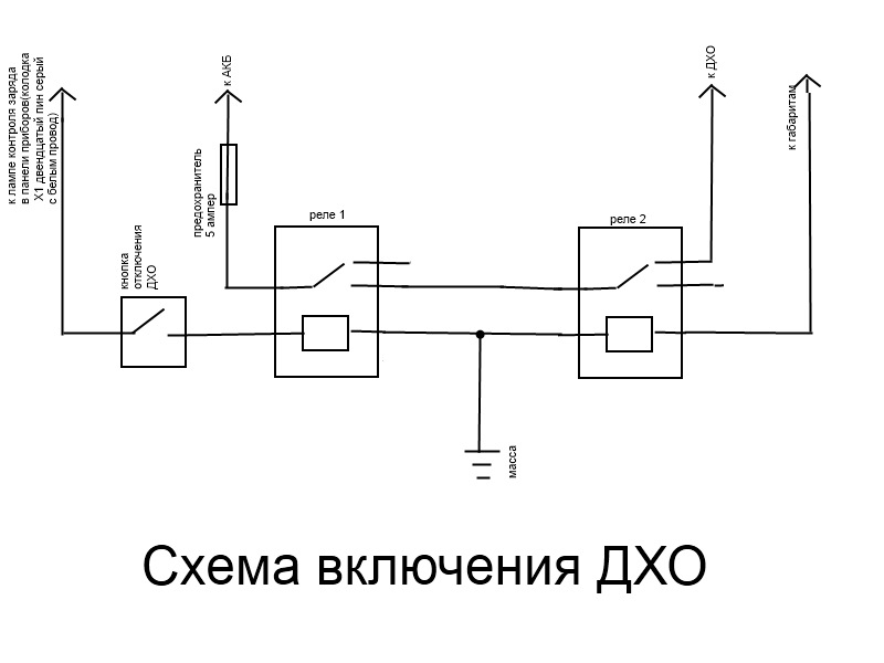

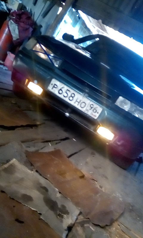

Вообщем давно хотел замутить что то дипа дхо, а самое главное это сделать им режим работы полностью автоматический. Не изменив при этом режим работы штатных фар и птф. Вот что получилось: заводим авто зажигаются ДХО, включаем габариты и они гаснут, дальше включаем фары, и в обратной последовательности. Выкладываю схемку(всего 2 релюшки)

а вкуда и как подключал?
подключал к акб через предохранитель и реле, которое включалось после запуска двигла с клемы генератора, позже эти фары снял т к бампер исплавили, и запитал от этой схемы туманки и ездил довольный пока бампер на месте был ;)
а каким образом выключались при вкл габаритов. опять 5контактные релюшки?
да типа того, этих релюшек в машине дополнительных в каждом углу, иногда забываю какая для чего ;))
схемку) пойду колхозить… при чем в первую очередь.
завтра рисану схемку
