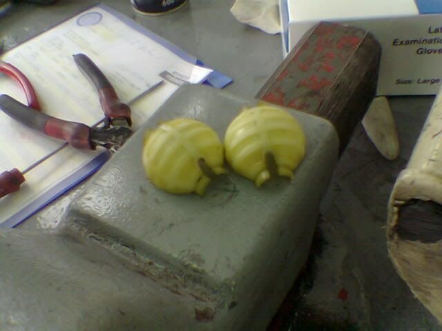

7. Добираемся до нужного нам резинового демпфера, в котором и "затаился корень зла". А именно в нем находится сфера и две манжеты, внутри сферы есть еще втулка, они различные в зависимости от модели авто.
8. Вынимаем верхнюю манжету из резиновой оправы — демпфера, потом сферу (она разбирается на две полусферы), нижнюю манжету
9. Убираем остатки старой смазки
10. Разбираем сферу и ставим одну из половинок кверху ногами, можно всю, а можно и не менять, смысл в том, чтобы найти вариант с наименьшим вертикальным люфтом.
11. Самое главное, меняем местами верхнюю и нижнюю пластиковые манжеты, т.к. основной износ приходится на нижнюю манжету.
*Подробнее: Берем в руки сферу зажатую перевернутыми манжетами, если люфт есть пробуем переворачивать сферу или ее половинки, ищем оптимальное положение.

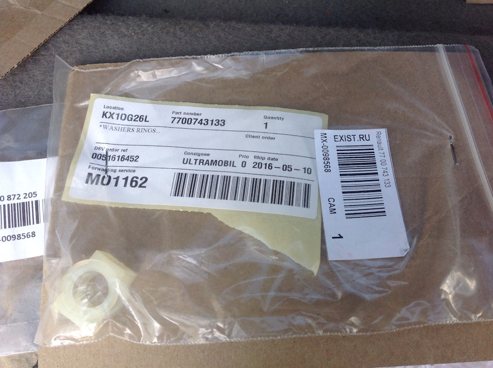

Part number
1. Сфера 7700103166
2. Манжеты пластиковые фиксирующие (втулки) 7700695569
3. Обойма резиновая (демпфер) —
4. Фиксатор тросика задней передачи (стоит внутри сферы) 7711129445
5. Пыльник наружный 7700863684
6. Втулки пластиковые крепления рычага к тяге 7700732903 KIT 8201282227
7. Ремкомплект выбора задней передачи (тросик, шплинт, цилиндр и т.д.) 328947263R 7701478357
8. Ремкомплект сферы KIT METALCAUCHO 00516 BIRTH 4275 ORIGINAL IMPERIUM/IMPERGOM 30236

Я всё купил в exist .
А зачем столько втулок выбора механизма передач? Они все разные и нужны? Или брал путем подбора?
