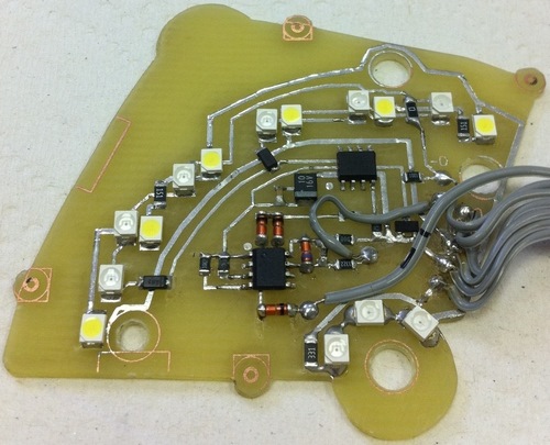

Ну да к нашим баранам вернемся. Первый кусок — тахометр.
Вернее, второй. Первый был в предудыщей записи.
"А чего это там дофига всякой фигни?" — спросите вы?
"А там еще будет шифт-лайт." — отвечу я.
Самая простая и незатейливая часть комбинации приборов. Бензометр (он же литрометр, он же указатель уровня топлива) и температурометр (он же указатель температуры охлаждающей жидкости).
Первую часть марлезонского балета можно увидеть в предудыщей записи.
Первые лабораторные испытания прошли успешно. По отдельности все работает. Остается все это всунуть в комбинацию. Но это когда будет время…

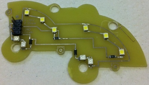

почему макетка ? это полноценная плата, даже если промежуточный вариант.
Полноценная макетная плата ).

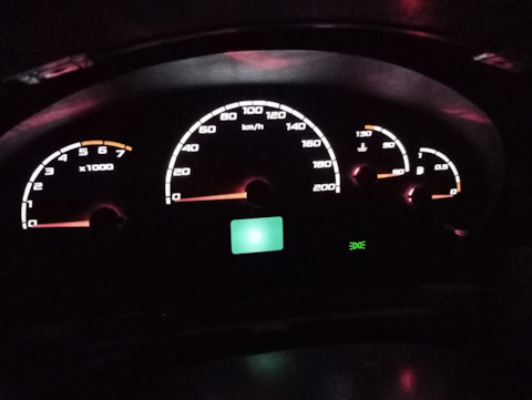

хорошая работа! Я так понял красные на шкалу без плавного включения?
Спасибо :)
Имеется в виду красные на шкале тахометра рядом с белыми? Если они -то да, эти будут без плавного. На индикацию режима отсечки.

А платы… Не сильно нравятся. Макетки, чего с них взять )

с платами, кстати, небольшие косяки вылезли. есть некие области неравномерно засвеченные. это из-за того, что поставил разъем. это было ошибкой. шлейф надо было тянуть без всяких раъземов.
Ну это пока хватает))
Косяки были ожидаемы скорее всего?Первый блин комом.
Конечно ожидал. На то оно и тестовое включение. Теперь кое что переделаю. Не сильно глобально, но тем не менее.
Тоесть при смене оборотов будет меняться и подсветка панели тахометра?
Да, затея именно такая. Будет шкала тахометра краснеть.
сколько времени на выпиливание этих штуковин ушло?
ну… уже пару недель неспешного выпиливания кружевным лобзиком )
к куржевному лобзику еще правильные руки надо) молодца, ровно как в аптеке)
Я старался, спасибо )
