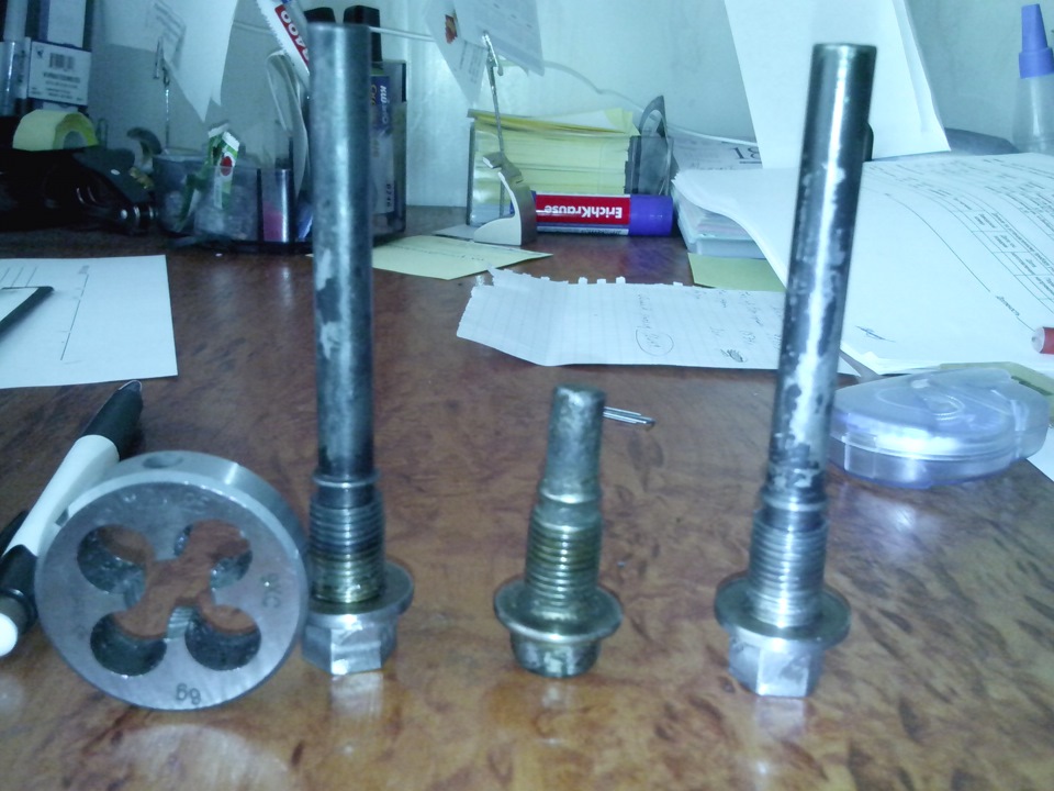

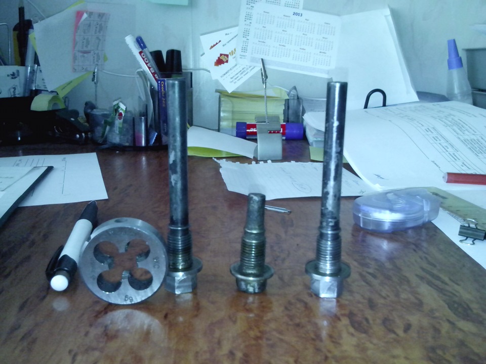

просверлил отверстие с обратной стороны, и в тисках (ну очень могучих) через калёную выколотку выдавил нафиг! Потом в отверстии нарезал резьбу и заглушил болтом с герметиком.
такая же проблема, заказывал болты в экзисте, надо загнать чтобы заменили)но от размерчиков не отказался бы)Это я так понял(лазия по сайту) у них больное место!Надо ставить !восклицательный знак!
Комментарии 8
От ховера один в один
спасибо за фото)))
обломок мучился долго вытаскивал?

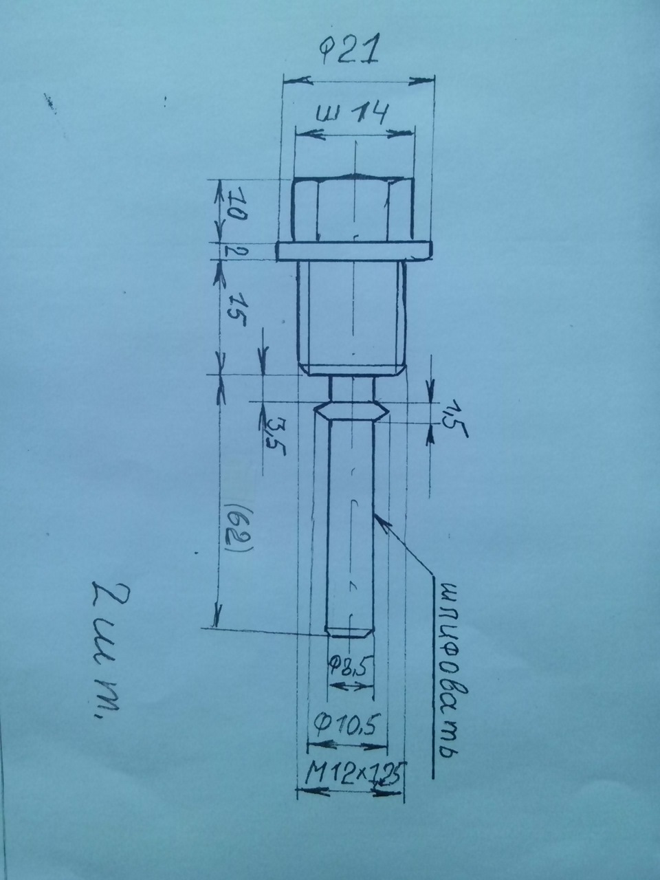

размеры скину вечером
Отлично)))Жду…
Добавил фотку с чертежом.
