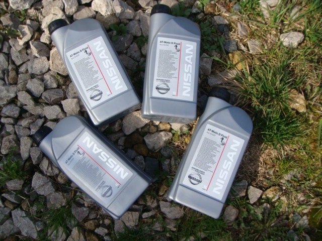

Утром купил и поставил на учет Ниссана, и сразу же на СТО, проверенное, я там Додж всегда лечил!
1-замена масла в вариаторе, ушло 6 литров Nissan CVT NS-2
2- замена сайлентблоков передних рычагов
3-замена передних и задних втулок стабилизаторов
Благо заехал днем ранее на СТО с бывшим хозяином, и такой диагноз мне выдали.
Почти полную стоимость работы и запчастей он любезно оплатил!
А вообще он поменял все тормозные диски и накладки, масло, фильтра, пока делать в ней не чего!
Машиной доволен!

Какой пробег, что ты поменял масло в вариаторе?
У меня сейчас 57.000 км. или 4 года машине.
Просто пока еще не читал по ТО, но делать уже надо. Последнее ТО было у официалов на пробеге 42.000 км.
по регламенту надо в первый раз менять в 45000, потом через каждые 40000.
Меняй обязательно!
Если будешь менять у Офф, то не отходи от авто, они должны слить и залить а не просто долить и себе забрать(практикуется), еще должны снять поддон и все почистить, промыть магниты и фильтра
Пробег у меня 91000
Спасибо.
На днях заеду к официалам, спрошу что делали на ТО-42.000 км.
Скорее у оф. больше делать не буду, а только в проверенном сервисе.
А распечатку не давали?
не бывший хозяин все бумаги по отдавал, теперь я вижу когда на пример свечи меняли или тормозуху.
И его с маслом в вариаторе накололи, не заливали а долили с пол литра и все, это видно по не открученной сливной пробки!А взяли денег даже очень прилично, в 3 раза дороже чем мне обошлось!
Отдал сервисную книжку в фирменном чехольчике аля из кожи. Там стоят отметки ТО по километражу и времени.
Все просто ТО-3. 42.500 км. Самих заказ-нарядов нет.
У меня такое Аля тоже есть из кожи)
Значит не меняли, цена там космос!
Нашел бумагу, вот что пишут-пробег 59200, масло в двигле и коробке, фильтр воздух, замена тормозной, фильтр салона.
И все это обошлось в 550 у.е.с работой
