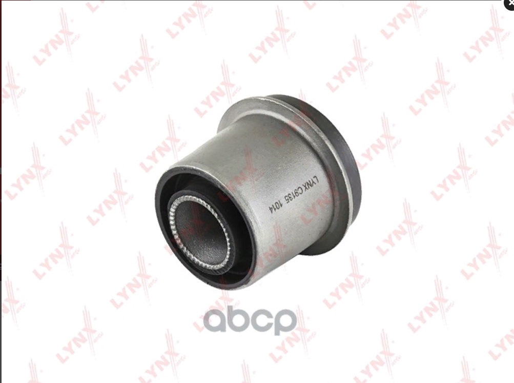

Вот нашел в каталоге номерок салентблока C9135 (LYNXauto). Интересно он подойдет к нашему рычагу?! Цена его 250 рублей.
Можно фото пресса которым выдавливал саленты.
Lynxauto C9135 — да подходит.

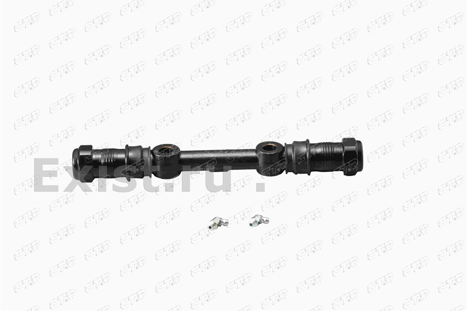

А вот такой вариант: CTR (номер: CIKH-2) — Ремкомплект рычага подвески. Он идет от Галлопера (то есть и от Паджеро 2, и от Паджеро Спорт) не так ли? Хочу себе брать
Не пробовал такое ставить, не подскажу.

Привет Ден.Проконсультируй пожалуйста насчёт этих сайлентблоков www.drive2.ru/l/8972572/
Если старую внешнюю обойму не выбивать то они подойдут, но лучше с внешней обоймой ставить.
Ясно, спасибо.
