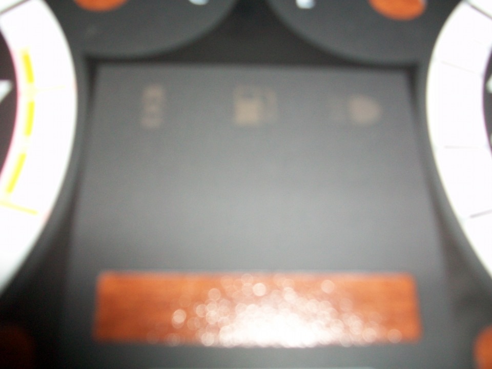

Пятница… Вечер… Его величество и интеренет… случайно увидел, изучил, подумал а почему бы и нет… Результат в фотоотчете… ;)
Многие владельцы Chevrolet Aveo уже знают о спрятанном в приборной панели бортовом компьютере. Вот и я решил поэкспериментировать и вырезать этот самый б/к.
Для этого необходимо снять приборную панель и унести ее в помещение, где будет удобно продолжать задуманное.
Существует два способа вырезания б/к:
— с снятием стрелок
— без снятия стрелок, с помощью металлической пластинки. Я воспользовался первым методом, по мне он лучше.
Для того, чтобы б/к полностью функционировал, сзади к плате нужно припаять резистор на 1 кОм и купить датчик температуры окружающего воздуха.
Бортовой компьютер показывает:
— кол-во км, которые можно проехать до следующей заправки
— температуру по С или F( если установить датчик температуры. его каталожный номер 96650439, можно заказать на сайте:www.gm-servis.ru/content3…arch_text=96650439&x=0&y=.)
— среднюю скорость движения
— время в пути

А как понять, можно ли на конкретном авто это сделать? T 250 1.6 Китаец 2008.
Вроде скорость завышена?
Нет, не падают.
При снятии плюсовой клемы с акума, стрелки не падают на самое дно?
