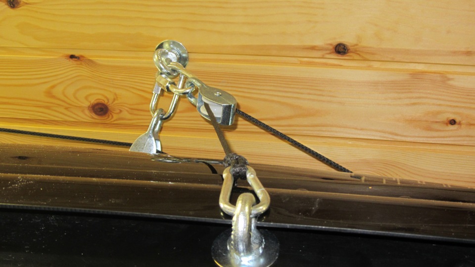

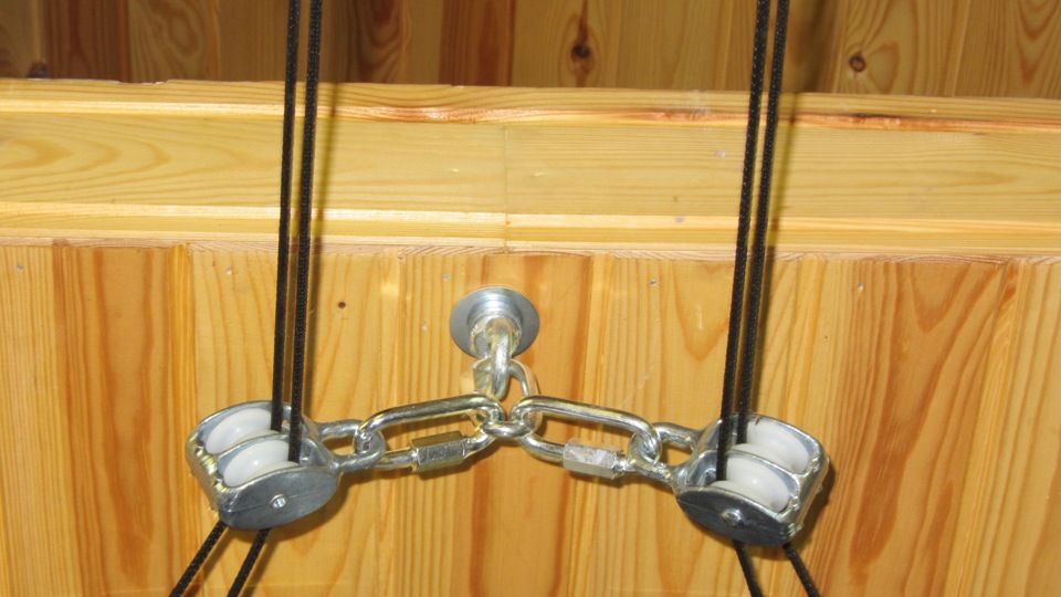

Бокс весчь полезная, но утомительная в хранении и установке. Я хоть в одиночку и навострился его тягать туду-сюду но только без шмурдюка.
Соорудил подвес к потолку. Есть конечно фирменные, но это не спортивно)))
Надо теперь приделать ручную лепеточку и можно со стандартным наборчиком хлама вывешивать.

обычно сумки со шмотьем — мне больше нравится пустой от них салон. А вообще он не для дефа брался когда то. На нем изредка катается. А хранить бандуру очень не удобно — не поставить ни подвесить.
Серьезно как к крепежу багажника подошел. Несколько минут сидел тяги, блоки и карабины разглядывал, соображал как это все работает)
Гараж красивый, уютный такой)
да ничего серьезного особо нет — больше затрахался сверлить сквозь утеплитель перекрытия чердака (зачем я туда его остатки напихал?)))). А так там возни на два часа с перерывами на стопарики))).
забавно. а лебёдка электро?
нафига там электрика, все порвать если только? Я его руками вытягиваю, концы на "утку" просто сейчас намотаны. Поставлю ручную кг на 200, или блочки сделаю типо полиспаста, тянешь, все жужит… — с блочками будет эстетичнее, но геморно)))))
кмк, с лебёдкой будет интересно.)
хотябы трейлерную
ну да, вместо подъемника)))) для этих целей давно смотрю на поперечину ворот — не дает мне она покою))))) как архитектор скажи — труба квадрат сотка стенка 3, на пролете около четырех метров выдержит морду дефа?))))
я ж не конструктор, не считаю.)
труба то может и выдержит, но прогиб будет что крепления из стены вырвет
