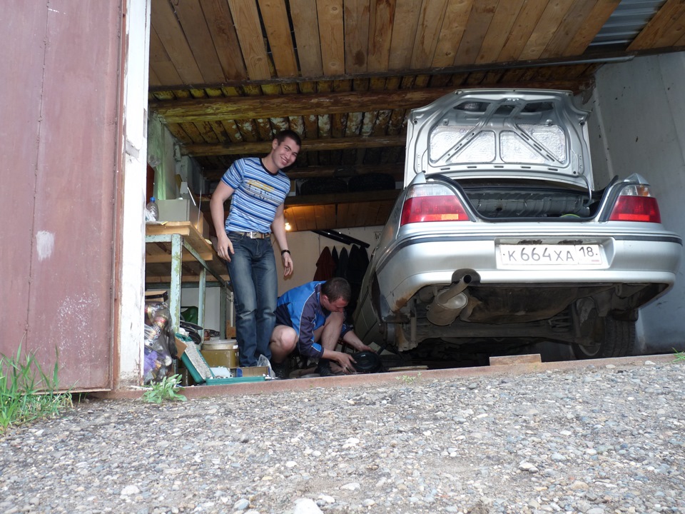

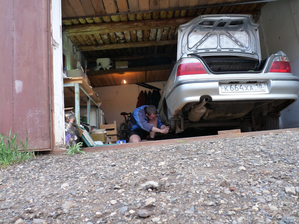

Под вечер, собираю братюней и едем в гараж, заранее ослабив ручник на эстакаде.
С одной стороны всё ок, снял, поставил, собрал, нормально.
Перемещаемся на другую сторону, там ждёт полоса препятствий, номер раз: закис и сорвался болт крепления барабана к ступице, тупым сверлом таки высверлил, кусачками вытащил остаток болта из ступицы. Снял колодки, а там: колодки просто отклеены были и выпали. Всё снял, почистил, поставил новые, собрал, всё ок)
