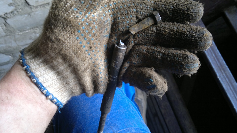

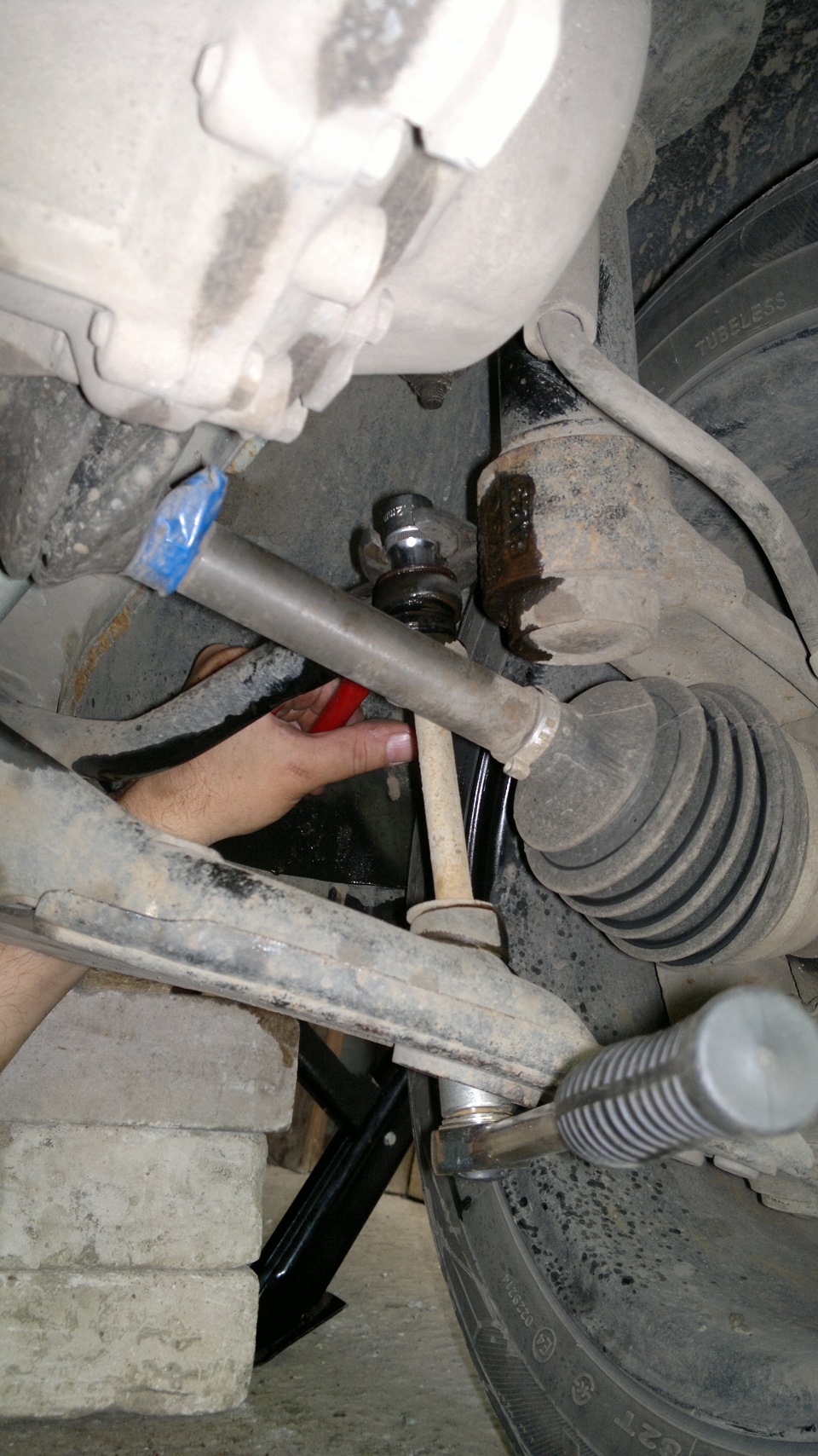

Помимо катализатора дошли руки и до резинок стабилизатора поперечной устойчивости, грохот машины на кочках достал. В замене нет ничего сложного, кроме откручивания болтов. У меня один так и не выкрутился, пришлось применить грубую силу и переломить его. Но проблема — я сразу пожлобился купить новые втулки (втулка распорная стойки стабилизатора — 11087513, цена 20…40 рублей, если менять совсем все надо еще заказать и шайбы 90209277 — 8 шт.).

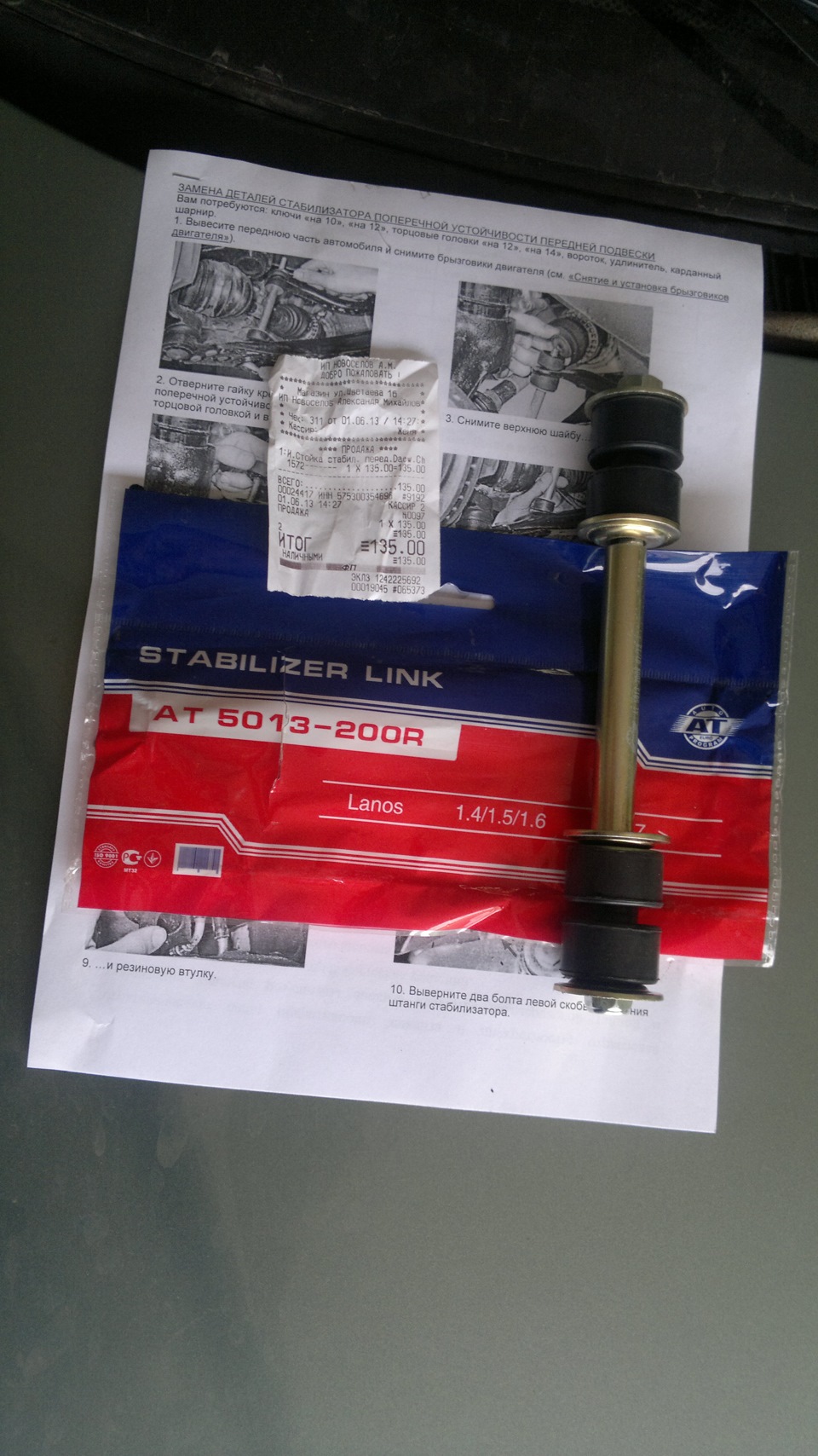

А зря — после двух часов попыток хоть как-то вытащить из нее остатки болта (прикипело намертво, только паяльной лампы под руками не было) пошел в ближайший вазовский магазин чтобы найти что-то подобное. Продавец посветовал пойти к газелистам (вроде как там есть похожая трубка), а потом спросил от какого это авто. Говорю "ланос". И он задает вполне резонный вопрос — "а не хотите ли купить у нас стойку стабилизатора в сборе?". Оказывается у них помимо ВАЗовских запчастей есть небольшая витрина для шевроле/деу/рено. За что им огромное спасибо. Смущает только, что металл у этой трубки раза в два тоньше, чем в оригинале. Посему — готовьтесь заранее.
Запчасти:
General Motors 2875013 Втулка стабилизатора переднего, 8 шт. — 172,16
General Motors 94500776 Болт переднего стабилизатора, 2 шт. — 72,58
General Motors 94515059 Гайка переднего стабилизатора, 2 шт. — 19,92
Эта позиция не пригодилась — мои были в отличном состоянии:
General Motors 96444926 Втулка стабилизатора переднего 2 шт — 74,50

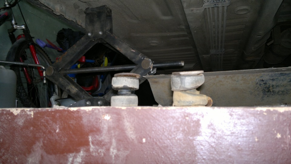

Состояние старых резинок видно на фото.

Подскажите пожалуйста, то есть чтоб получить две стойки стабилизатора в сборе нужно заказать эти три позиции?
еще нужна втулка, 11087513 и шайбы 90209277. Втулок — 2, шайб 8

GSPD-084 в сборе корейская фирма ONNURI. Как вариант. все в сборе и ни чего не надо по отдельности покупать… Себе поставил. Нормуль…У распорной трубки толщина стенки такая же как в оригинале. Вроде не пластилиновый болт и трубка. Время покажет. Проехал то 120км с ними.

Я себе такую же процедуру провел. А скажите как сильно вы зажимали резинки? Существуют определенное расстояния?
38 мм
Sumchenko
38мм сверху между верхней и нижней шайбами…
