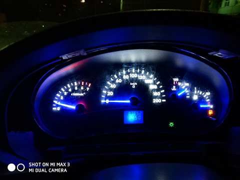

Ну да фиг с ней, лингвистикой этой (тоже словечко еще то!). Перейдем к моей сути и делу. Пару раз уже упоминал вскользь про подсветку панельки приборов, больше известной в народе как "Комбинация приборов VDO" для автомобиля Калина/Приора. Макетные платы для нее и все такое. Вчерась ее интегрировал для тестов в машиномобиль.
Для видеофиксации взял кинокамеру, рупор и штуку, которой хлопают и кричат что-то вроде "эпизод 1, дубль 164!". Сразу прошу прощения за свою некую косноязычность. Ибо в институте с благородными девицами не обучался. А старый солдат, такой как я, не знает слов любви. Да и в нашем скотско-приходском училище этому тоже не обучали. Плюс сильное волнение — первый раз и сразу в камеру всем лицом! Что из всего этого вышло.
Кратко опишу еще человеческими словами черными буквами по белому экрану. Предварительно окончательный вариант обладает вот таким функционалом.
1. Подсвечивает шкалы и стрелки.
2. Подсветку распаляет плавно.
3. Сначала плавно жжет стрелки, затем шкалы.
4 Уровень яркости стрелок неизменный всегда, т.е, максимальный.
5. Уровень шкал имеет два режима.
5а. Основной режим.
5б. Дополнительный режим. Этот режим планировался для приглушения яркости при включенном ближнем свете. Не обязателен к использованию.
Вхождение в режим настройки осуществляется с помощью штатных кнопок калинвагена. Кнопка "Reset", находящейся на подрулевом переключателе и кнопки "Стояночный тормоз". Т.е, нужно поднять ручник, зажать Reset, включить подстветку. При этом сразу попадаем в режим настройки яркости шкал. Режим настройки индицируется двумя или тремя морганиями подстветки стрелок. Два моргаля — основной режим, три — режим приглушенной яркости.
Режимы настройки гоняются по кругу. Т.е, если сначала вы попали в режим основной яркости, то потом попадете в режим приглушенной. Затем снова в основной.
Итак, вошли в режим настройки. Берем в кулак кнопку ресет и нажимаем или удерживаем ее. Кому как нравится. Яркость гоняется по кругу, от min до max. Всего где-то 10 уровней яркости. Настроили — выключаем подсветку, при этом уровень яркости записался в энергонезависимую память. Следующее включение будет уже в обычном, рабочем режиме.
Хотим настроить яркость в приглушенном режиме? Жмем две уже хорошо нам известные кнопки "Ресет" и "Стояночный тормоз", включаем подсветку. Стрелки моргают уже три раза. Настройка яркости по тому же принципу, от min до max. Настроили как нужно, выключили подсветку. Настройка яркости записалась в память.
После того как настроили, начинаем пользоваться в рабочем, повседневном режиме. Как это выглядит — все продемонстрировано в блокбастере в начале этого опуса.

Испытания идут. Немного неудобно шифт-лайт делать по той задумке, как хотелось. На бюджетных светодиодах не выходит. А на сверхярких выходит очень дорого. Поэтому ШЛ вынес отдельной лампой, которая должна идти на подсветку износа колодок, у меня она не используется. И как показала дорога в 900 км — это удобнее. Когда едешь быстрее 120-130 горит только одна лампочка и не сильно она глаз режет )

С тахометром все не очень хорошо. Нужны мощные диоды, эти видно только в темноте. Белые диоды перебивают красные ((. Зреет мысль вывести лифт-лайт отдельной лампой. Например, вместо колодок АБС.
Надо рвать свет белых, или резко ограничивать их ток, когда включается шифт-лайт.
Думал над этим. Но на той макетке это уже не сделать. Возможно, в другом варианте. Хотя, пока склоняюсь к выводу отдельной лампы на панельке. Вернее, неиспользуемой пиктограммы — там есть АБС не заюзанная.
Можно сделать так, что бы подсветка начинала моргать когда Шифт-лайт сработает.Даже пределок минимум.Немного поправить прогу и ввести пару транзисторов.
