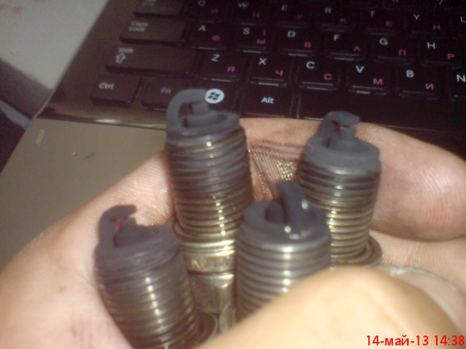

на прогретом движке промерял компрессию, результаты в фотках: и свечи были черные пск, в фотках после 10 км пробега сегодня )

А смесь та очень бедная судя по свечкам
нэт кэп) посмотрь еше раз на статью www.automan.ru/sovet/67.shtml
у меня совсем не серо/белый електрод
ups) тады всё супер!
