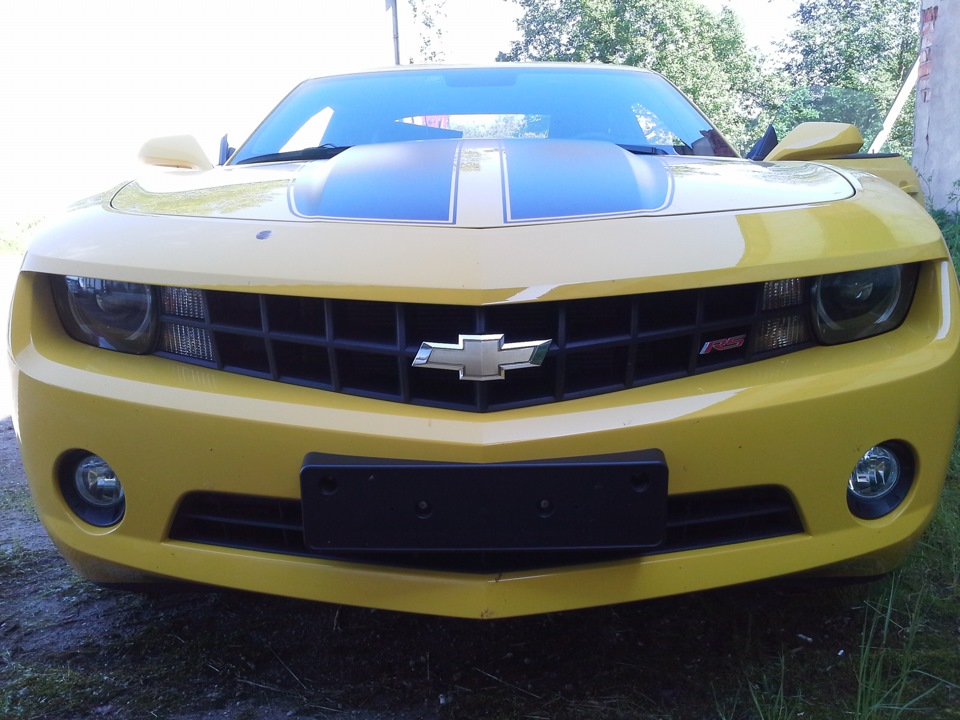

Не раз встречал обсуждение проблем крепления переднего номера. Решил сам разобраться. Позвонил официалам, у который рассчитывал найти площадку под евро стандарт который используется в России, но был удивлён ответу — мне предложили попробовать подогнать площадку от шевроле круз, хотя камаро давно поставляется на европу и теперь и на Россию именно с площадками под евро номер. Естественно, эту идею я отложил.
Совершенно случайно в каталоге на американском сайте нашел второй номер американской квадратной площадки, и предположил что это номер той самой детали которая требуется. Официалы не смогли мне ответить по этому номеру ничего, экзист тоже. Я заказал на свой страх и риск — пришло то что надо.
Номер детали: 92221893

У меня пришла со штатной площадкой из США. Дырок в бампере не было, в некоторых штатах передний номер не обязательно вешать. Дырки сверлить не поднялась рука, с помощью добрых людей, штатной американской площадки, европейской рамки и такой-то матери поставили без сверлений, мне нравится.

Пришло то что надо! Европа.
А оригинальное не захотел закать?
Не совсем понял вопроса. Это именно оригинальная деталь, производства GM.

Дада, это штатная для европы, я себе вместе с машиной заказал.

Как устанавливается?
Пришлось сделать четыре новых отверстия в бампере, но можно закрепить и на два. Американская площадка крепилась на двух саморезах.

Как ставил? Сверлился? Бампер снимал?
Бампер снимать не надо. Делается за 5-10 минут. Всё просто.
