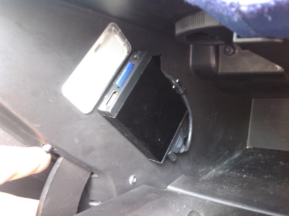

С местом установки долго не думал. Как с завода. Но не совсем. AUX у меня выкинут в кармашек под гамнитоллой, по этому его место и займет Yatour.

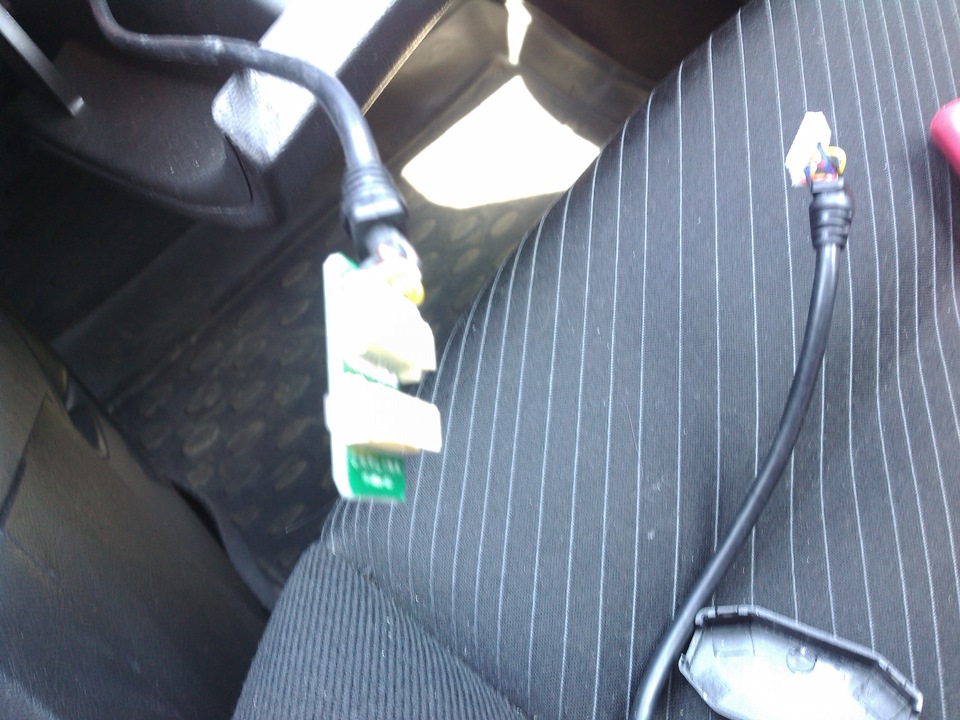

Вот кстати заводское исполнение. Не сказал бы — что это верх изящества.
Не хотелось резать бардачек. но и провод никак не проходил через заботливо оставленное инженерами "технологическое отверстие". Пришлось расковырять черную нахлобучку на проводе… так и думал, что все обойдется без паяльника и кучи изоленты.
Вот так вот

Ага! Тут также… эту коробочку хрен соберешь… ибо проводок короткий и ее нужно было собирать одной рукой в нише гамнитофона. Да пофиг… собралось…
И даже заработало.
На три полоски китайского говноскотча приклеил сие чудо к выбранному месту.
Чтобы хвостик не топорщился, прицепил его на прищепку, которая служила для организации кабеля видеорегистратора — бред, но тут свою роль сослужила…
Короче, вот такой вот результат:
