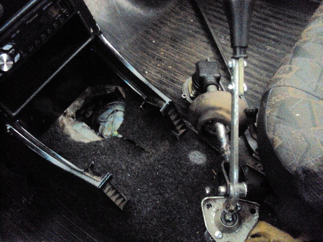

появилась проблема, стартер начало подзакусывать, снял, поставил новый таже хрень, угу, зато теперь у меня два стартера! эт хорошо!
значит причина одна! мой мега модный лёгкий маховик повело… в следствие чего перекосило венец ну появилась проблема с пуском авто! даже с мега модной кнопки хреново заводится(
маховик стандарт у меня есть, воткнули, давно хотел поставить сцепу с приоры попробовать, давно она у меня лежит, угу, поставил… и чё? а то! первичный вал кпп на моём модном мега ряде р-1 болтается как куй в прорубе! смыла ставить такую кпп не вижу, завтра буду делать вскрытие!

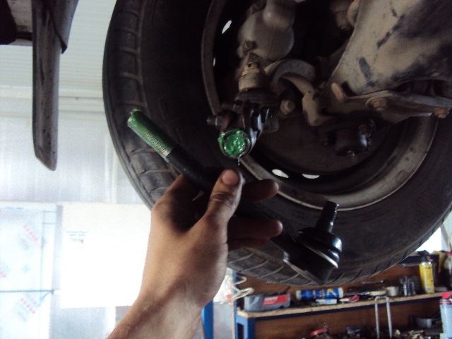

попутно решил воспитать НОВЫЙ рулевой редуктор, который с НОВЬЯ течёт и туго крутися! авто ваз ёпта! снял виновника, разобрал, взял запчасти со старого редуктора, новые сальники, скрутил всё до кучи, и о чудо! он стал нормально крутится и перестал течь! ну и фото алкоголика который мне помогал прилогается)
да и ещё попутно поменял рулевые тяги, снял этот гавЁНЫЙ ТРЕК-ЧЕМПИОН!
поставил обычные, ну всмысле нормульные)
