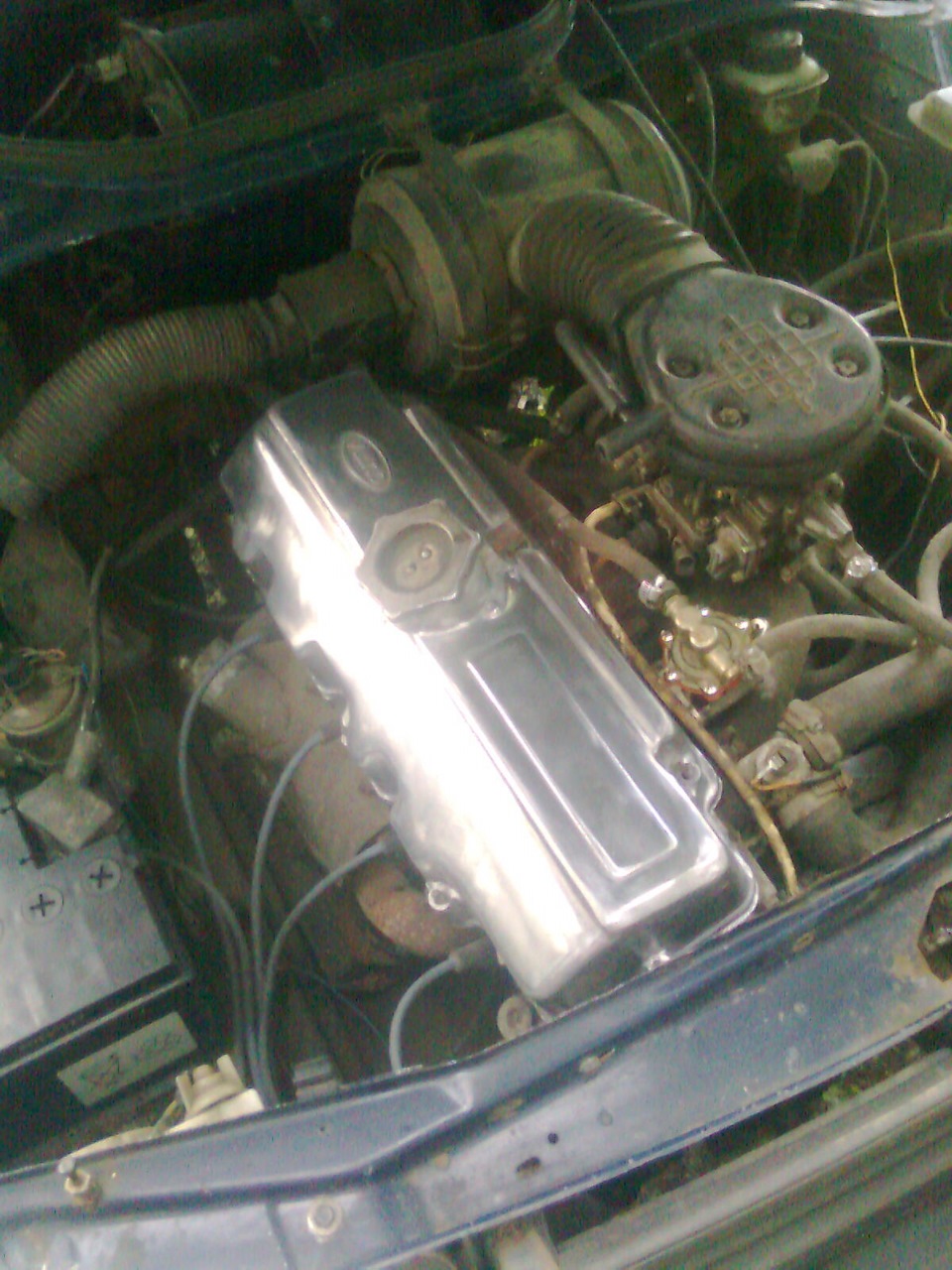

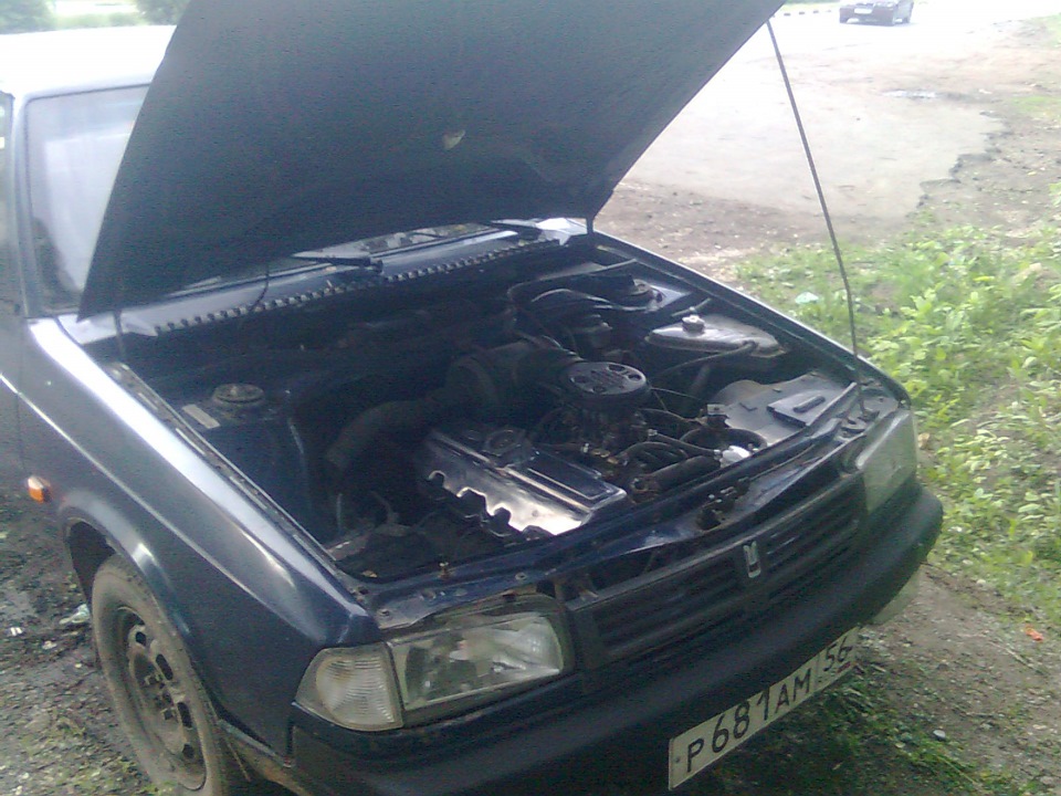

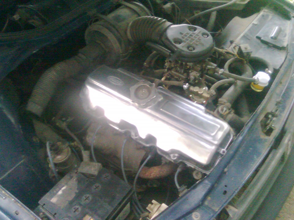

Вот наткнулся на одном форуме увидел фото москвича с блестящий как хром. Этого добились шлифовкой, вот попробовал. процесс не завершен, цена вопроса примерная я покупал диски для шлифовки в средним их цена от 9 до 700р
совет:
После шлифовки не мойте крышку мылом или чистящими средствами содержащие щелочь.
Комментарии 6
Ох как красиво!)) Может себе потом так же сделаю)) Красава
Спасибо, движок красить собрался, термостойким матовым черным) Если будешь делать запасись терпением, так знаешь мишка два))))) это очень нудно и долго) я еще тупанул когда взял грубую наждачку) завершающий этап у меня не скоро но на крышке уже виднеется не большое отражение) Буду добиваться хромового эффекта)
Совет тебе, после полировки покрой прозрачным лаком в 3 слоя и будет тебе счастье, можно будет мыть чем захочешь;)
Спасибо, я так и планировал пока вот гоню где купить и какой брать) Его ваше где ищют, В автомагазинах или в строительных?) Если разбираешься посоветуй на какой бренд положиться?))) Зарание благодарен)
Я покупал в автомагазине, просто прозрачный алкидный лак. в принципе подойдет любой, главное наносить тонкими слоями(очень текучий) и если толстым слоем нанесешь трескается и вспучивается. Правильно делать так, как я делал, береш и греешь строительным феном крышку градусов до 50, красишь лаком в 3 слоя с передыхом на подсыхание, время указывается на балоне, сушить тоже лучше феном. потом остываешь сушить окончательно и все. Незабудь обезжирить перед покрасом.
Спасибо! Очень помог, до шлифую и точно лаком покрою) Там еще нулевкой пройтись надо и войлоком) Надеюсь да бьюсь эффекта как хром)))
