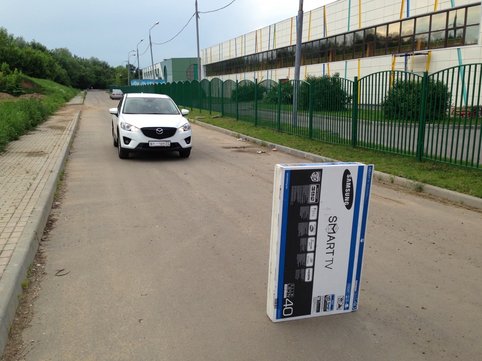

После покупки машины всегда было желание протестировать эту систему, да руки не доходили. Время идет, момент настал, вооружившись коробкой из под телевизора поехали тестить!
Видео с площадки для теста:

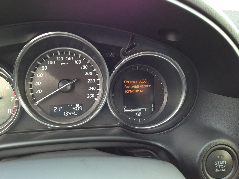

И … она реально работает! Попыток было много, на видео оставил две, потому что все они похожи друг на друга. Теперь я спокоен ))) Машина как вкопанная вставала точно за 40 см до препятствия, что с запасом хватит если впереди идущая или стоящая машина будет с фаркопом.

Доброго вечера ! У меня сегодня сработала эта система, сразу не поняла даже, потому как я сама быстро среагировала на впереди двигающее авто . Приятно, что моя машина имеет такую систему . Просто до этого не было ситуаций таких, чтобы ее проверить . Решила сразу зайти на и прочитать что пишут другие за неё.

Осенью точно также пытался тестировать свою машину. И коробку тоже ставил от Самсунга, но от 55 дюймов.
Не сработала ни разу.
Что-то видимо я делал не так.
А система активирована была?
В бортовом компьютере? Да, стояла галочка. И сейчас стоит.
Более того, эта система меня дважды напугала своими сработками при движении по городу. Потому и взялся опробовать срабатывание в спокойной экспериментальной обстановке

Коробку брал от 55" LG, но она почти вся коричневого цвета., автомобиль не остановился ни разу :) Протестирую на такой же коробке от Самсунга. В любом случае на некоторых форумах пишут, что не нужно трогать ни руль, ни педаль газа. В этой ветке видно, что если газовать, то оно будет работать. Какие условия вызывают несрабатывание системы?

Тестируем просто на коробках, она сигнал плохо отражает, надо железные ящики ставить)))
Аахаха))) Думаю, таких тестеров среди обычных водителей не найдется))
