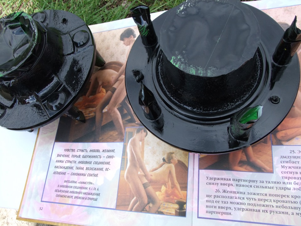

Теплыми вечерами реанимирую и навешиваю агрегаты на машину. Дошел до ступиц. Выковырял подшипники и сальники, выгреб гору смазки. Отмыл и покрасил ступицы.

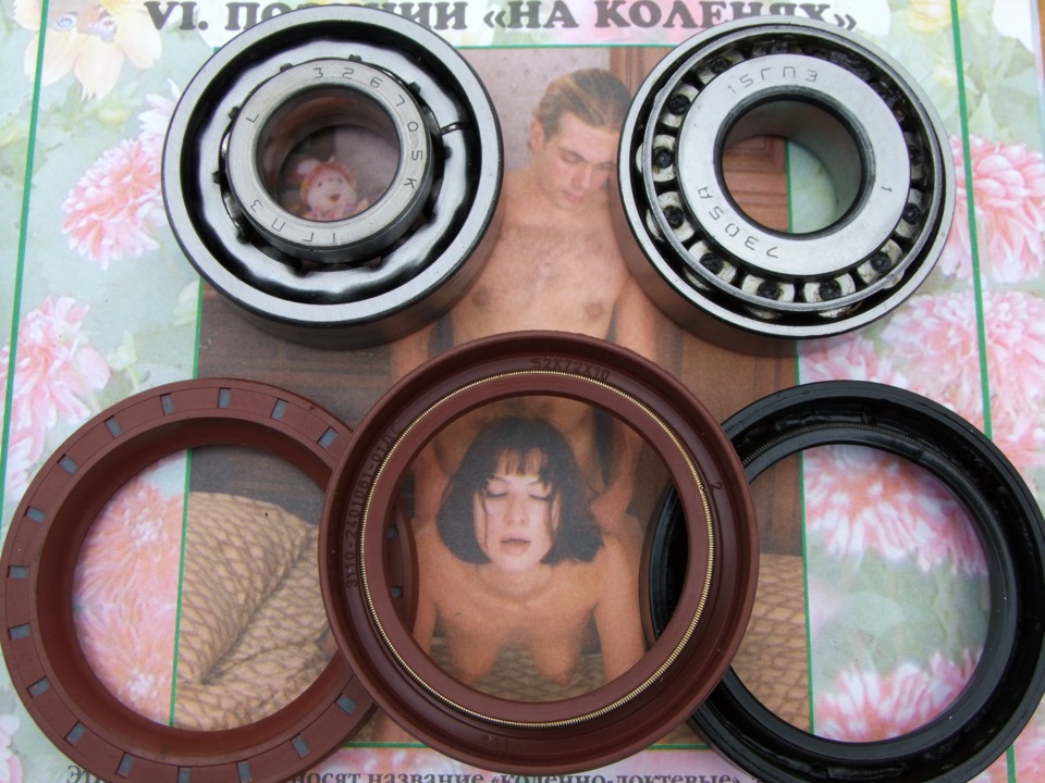

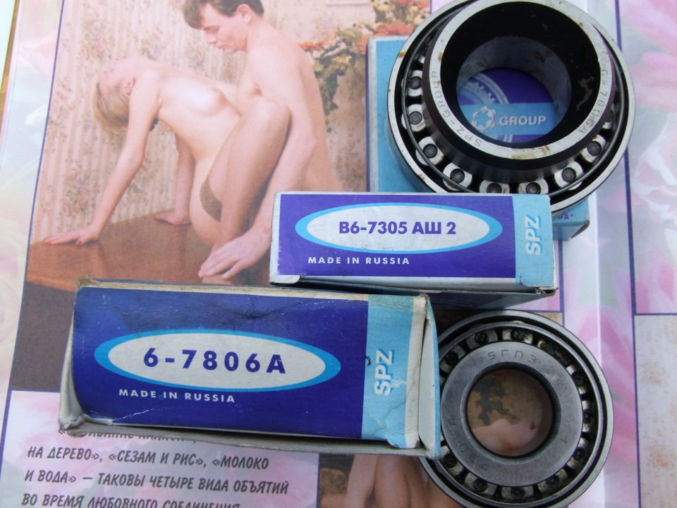

Подшипники с сальниками решил заменить. Информация достаточна противоречивая о подборе аналогов из магазина. Кто говорит_без проблем, кто пишет что надо точить что то. Я решил не заморачиваться, а взять свои и в магазине купить подходящие вместе с сальниками. Приобрел без проблем все 24-шное.
Но! В результате спешки и невнимательности, уже потом при внимательном рассмотрении обнаружил следующее:
Наружний роликовый подшипник по внутреннему и внешнему размеру совпадал, но был немного уже. Это не особо расстроило, решил подложить дополнительную шайбу(не понадобилось и так затянулось).

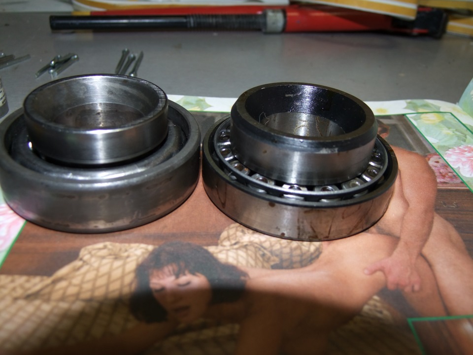

Проблема возникла с внутренним подшипником. По габаритам и старый и новый (тоже сменил на роликовый) были одинаковы, но наружний диаметр внутренний его части отличались.
. Это тоже особо не расстроило, т.к. в комплекте для него был куплен подходящий сальник.
И тут внимательный и пытливый форумчанин наверняка заметил и спросит меня- "А что там еще, совсем не подходящее для ступицы Газ-21?!" И будет совершенно прав! Все верно!

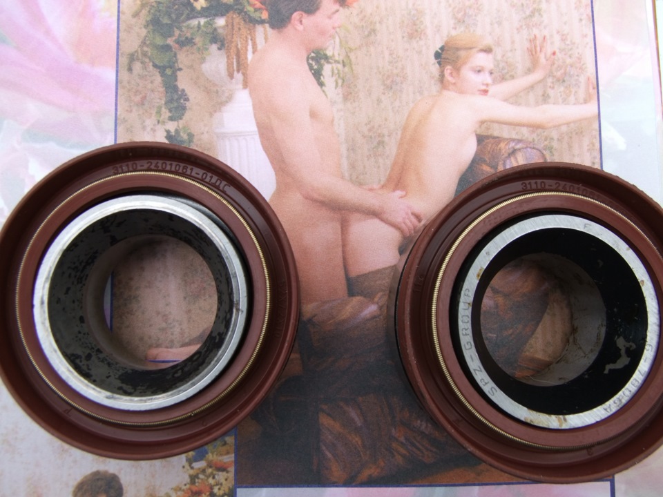

Наружний размер внутреннего сальника у Газ-21 72,5 мм. А не 72, который на фото.

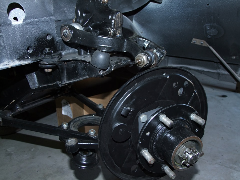

Вот в этом и была засада. Нужного размера я так нигде не нашел, а проблему решил следующим образом. Между опорой и сальником я положил, вырезанную из пивной банки полоску, промазал герметиком казанским. После этого сальник зашел очень туго, надеюсь его не провернет никогда. Набил ступицу литолом, в готовом виде все это поставил на ось. Правда пришлось слегка подбить собранное молотком т.к. ось поворотного кулака была истыкана керном.
Затяжкой гайки отрегулировал свободное вращение.
Выпил призовую рюмку, закурил, полюбовался.
