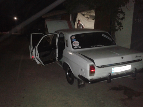

Вот уже два дня, достаточно плотно занят по ремонту машины.
Основная цель-завести машину!
Полностью поменял-узел сцепления. Главный/рабочий цилиндр, трубку медную и шланг гибкий, резиновый.
Вчера ездил на Трактовую, хотел руль купить на свою… Воскресенье-половина павильонов было закрыто. Выходной день.
Ограничился покупками-10 литров тосола, 4 литра промывочного масла и 1 литра трамниссионого. Еще купил 1 литр тормозухи. Вдогонку-масляной фильтр с комплектующими под замену фильтра.
Купил еще и шестигранник на 12_пробки откручивать на коробке и рулевом редукторе-для слива отработки, с последущим заливом трамниссионного масла. Приехал в гараж, переоделся и начал сливать масло с коробки.
что то фото не могу закинуть с телефона
ТАД 17, 80W90 купил.
Вот его и залил в рулевой редуктор и коробку.
Редуктор покупал б/у, человек привез с Ангарска. Сухой был. Залилось примерно 450/600 грамм.
С коробки, масло вначале слил. Около литра, чуток больше-слилось. Состояние-было ужасное!весь черный, как графит у карандаша… Правда, залить свежего не удалось… Масло хоть и жидкое, то его греть необходимо. Густоватое. Сегодня вечером, залью разогретым!
Рулевую колонку-из двух деталей собирал… Со старого, использовал пружину и направляющию в подшибник. Подшибник рассыпавший выбил и загнал новый, который покупал отдельно. Результатом доволен. Старый, был еще и погнутый. Как его погнули-не имею представление? Спиной-упирались что ли?!

Кстати, а сколько требуется заливать-масло моторное и тосола?
Мне сказали, что масло нужно в 402_6 литров и тосола-12 литров… Неужели-правда? Я думал, что масло надо около 5 литров максимум…

Залили 5 литров масла и пока хватает.
Если что — доливается.
Тосола хватит 10 литров.
Спасибо!
Я тоже думаю, что 5 литров-вполне хватает. Об этом я и ранее читал в инете…
У продавца, 29 волжана и он заливает по верхней риске щупа.
10 литров-хватит? По умной книжке, продавцы говорили-12 литров охлаждающей надо, для 402…
Мы с другом купили 10-литровую канистру Тосола и две по литру.
В общем, залили 10 и этого вполне хватает. Советую купить то же количество, что и мы. Если что — дольёте.
