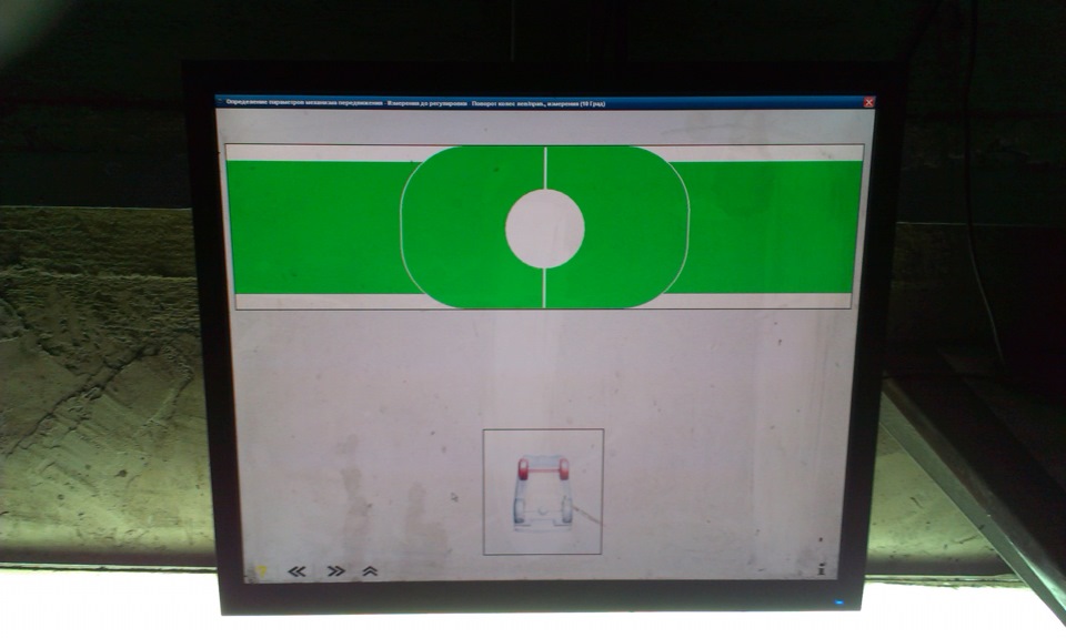

После замены передних стоек решил проверить сход. Потому что вломился туда, и заметил что стало тянуть вправо, хотя регулировочные шайбы подложил на место.
В итоге заехал на СТО с Бошевским оборудованием.
Запчасти на фото: PHA400
Вот что показал стенд:
Впринципе терпимо, но резю может со временим сожрать.
Мастер подогнал всё практически до идеального, лишь пару сотых градуса немного гуляли. Но это и люфты которые на старом авто просто так не уберёш.
Регулировка происходит шайбами между стойкой и цапфой. Также можно догнаться и рулевыми наконечниками.
Машину в сторону не тянет. Я доволен.

Говорят рагатки искревлени наверное. На глаз нечего не видно
В сторону тянет? Резину жрёт?
Да и то и другое.
А как исправить продольный? Не знаеш?
Регулируется только сход. Подложкой шайб между стойкой и ступицой.
Это я сделал, а вот продольный не получилось.
На сколько я знаю. То и не получится. Нету что регулировать.
А что у тебя есть с этим проблемы?
Да проблеми. Правый на два три сантиметра отстаёт с левого
