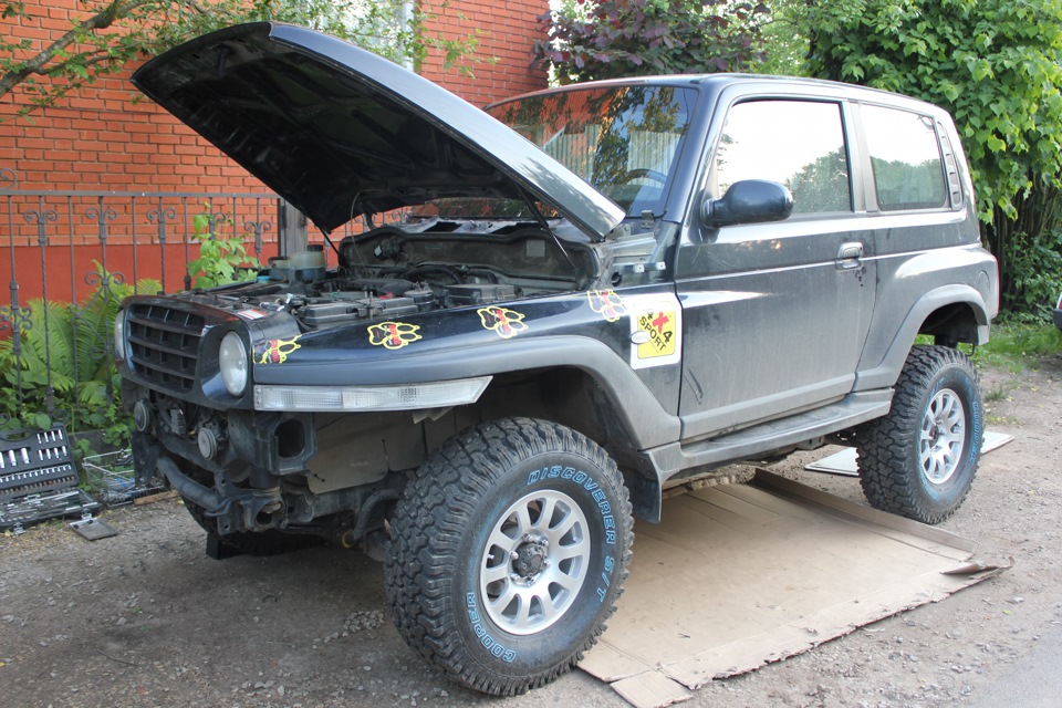

В связи с тем, что на Таечке поменяли колеса на 33', возникла необходимость лифтануть кузов.
Стал вопрос о размере. Мне импонировало 4 см, муж был за 6. Итог: день работы и 6 см установлено (все было сделано без моего участия).
Са
ми проставки из полимерного материала были выполнены на заказ. Кузов притянут к раме с помощью болтов М12. В местах крепления к раме с обратной стороны установлены дополнительные стальные усилители крепления кузова.

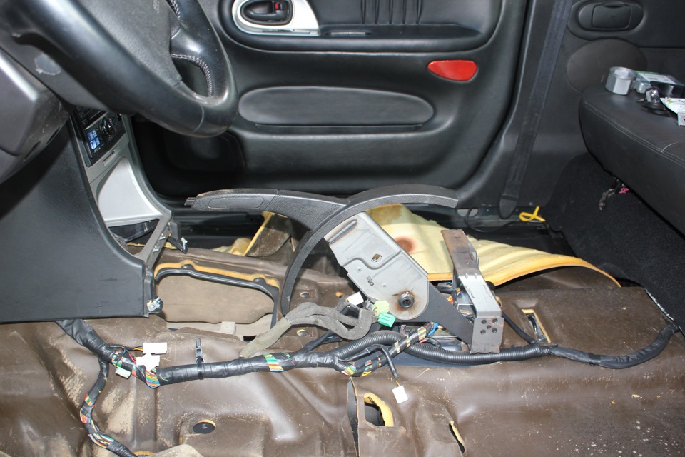

Предварительно в выходные мы вскрыли салон. Московские реагенты, да и в принципе, все реагенты убивают кузов не только изнутри. Было больно смотреть на толстый слой кристаллов соли под обшивкой.
Уборка заняла 4 часа — но оно того стоило.
Все поверхности были зачищены и обработаны. Все болты и соединения — промазаны.
Детали, обшивка, все съемные элементы были скручены и вымыты до блеска.

У меня теперь Таечка выше Ховра
по чём меришь? по крыше или по порогам?
По крыше :) но т.к. Гришка снял зубастую резину, то и по порогам, думаю, Тая выше будет

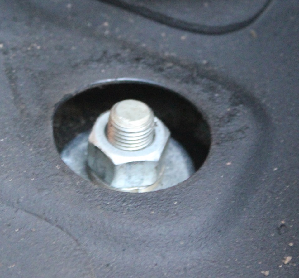

Я что то усиление под задними проставками не увидел, оно там есть?
И еще, болты не все М12? Почему?
Усиление за счет величины проставки, т.е. сама проставка уже усиленная.
Да, болты не все 12е, к сожалению конструктив таков, что придется рассверливать отверстия и колхозить. Мы не стали туда лезть.

А какой диаметр проставки что вы считаете ее усиленной?
диаметр стандартной проставки 80 мм, а у этих 120
Толку от 120 мм нету, поверьте через год разобьет крепление и проломит кузов, наверняка читали форум корандовод.ру
Сейчас проглядывала старые записи. Все же от площади описания и системы установки проставок 120 мм диаметра толк есть. Уже два года полет нормальный, наш эксперимент удался. Тагер прошел огонь "Казахстан", воду "Тысяча ручьев" и медные трубы "Рыбачий". Можно ставить серийно. Так что диаметр поставки также имеет немаловажное значение!
Ну отлично, у меня проставки стояли 90мм и усиление пластинами с обоих сторон 2 мм, тоже полет нормальный, новый владелец машину не щадит, тоже все держится норм.
А вобще рвало кузов от узки проставок 50мм, 60мм, 70мм.

кстати уже не первый раз вижу заднее крепление точнее проставка она какбудто на гайке чтоли лежит не плотно к основанию, почему так?
Так должно быть. ТАм конструкция другая, чем на всех остальных проставках.
У тебя разве не так?
у меня нет бодика, а так я туда даже и не лазил)))
Да, там такая конструкция. Другой вариант приваривать к раме :)
Для усиления этой точки использовалась шайба диаметром 120.
Она больше остальных проставок.
