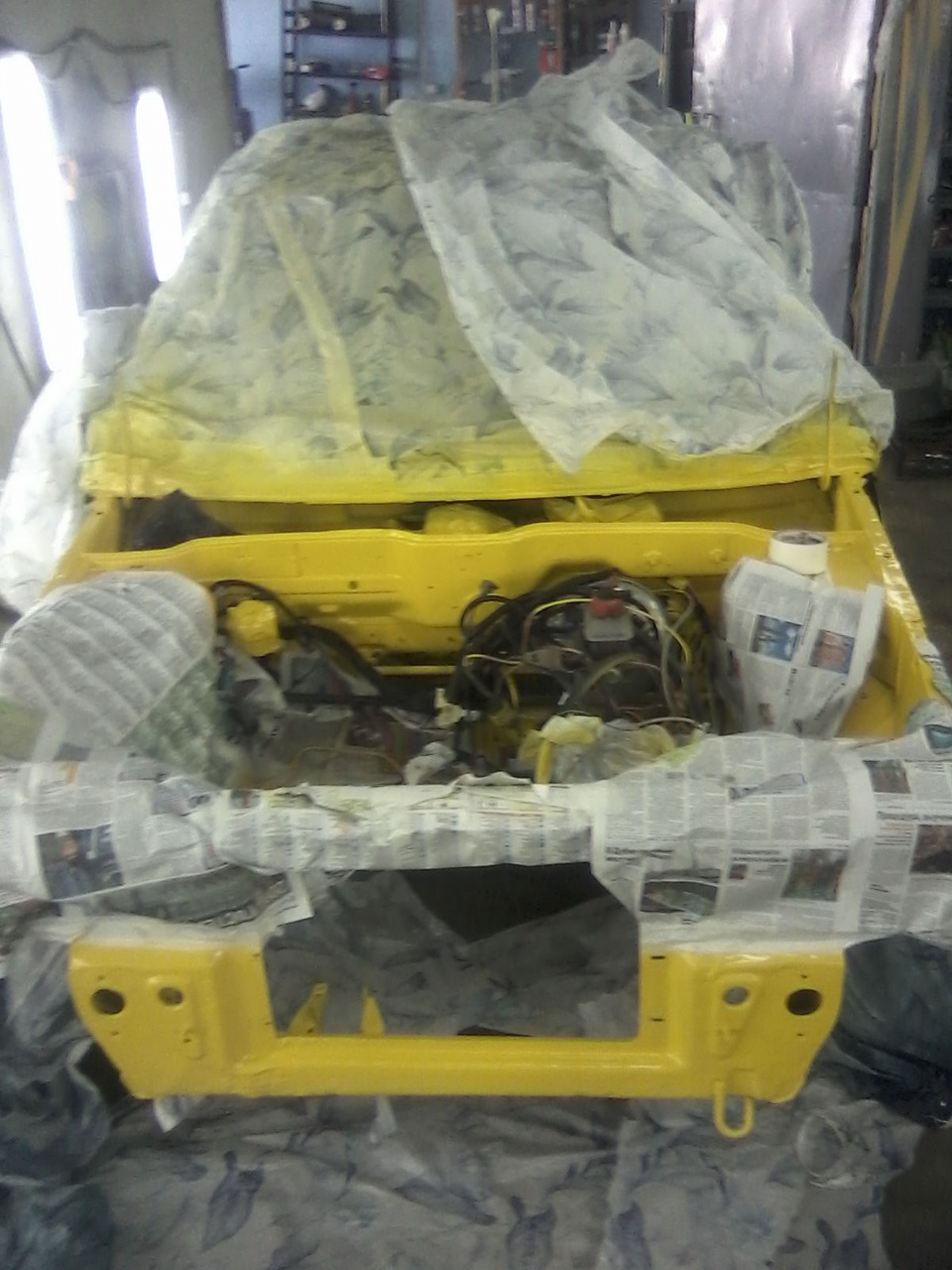

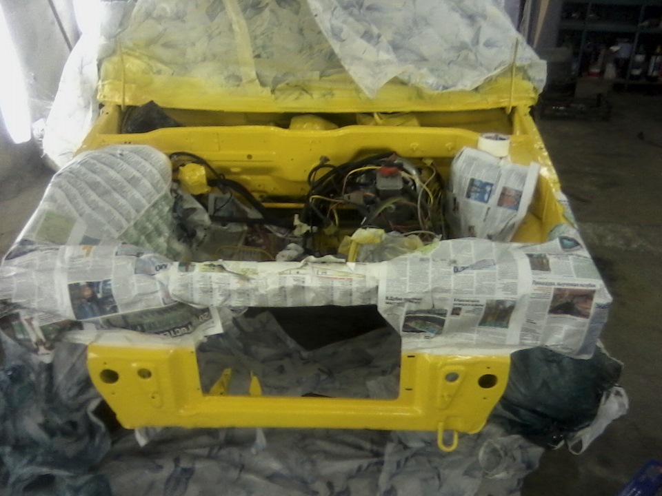

Моторный отсек покрашен и высушен!Проводка заняла свое почетное место в моторном отсеке.
Машину делаю для себе, не на год езды, не на два, а для долгой эксплуатации.

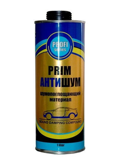

Сегодня с Батей после работы решили обработать низ моторного отсека по кругу Prim антишум.Что бы вообще ни где не было ни какой коррозии
После работы направились прямиком к Ромки в сервис где собирается моя машина, Роман сделал подгон баллона антишума.
PRIM PROFI АНТИШУМ- материал на органической основе, предназначен для снижения совокупного уровня шума и вибрации в салоне автомобиля от внутренних и внешних источников. Покрытие обеспечивает эффективную антикоррозионную защиту и дополнительную термоизоляцию кузова автомобиля. Обладает великолепными антигравийными свойствами.
Подготовка поверхности:
Обрабатываемая поверхность перед нанесением PRIM PROFI АНТИШУМ должна быть предварительно очищена от грязи, ржавчины, отслоившейся краски, обезжирена и высушена.

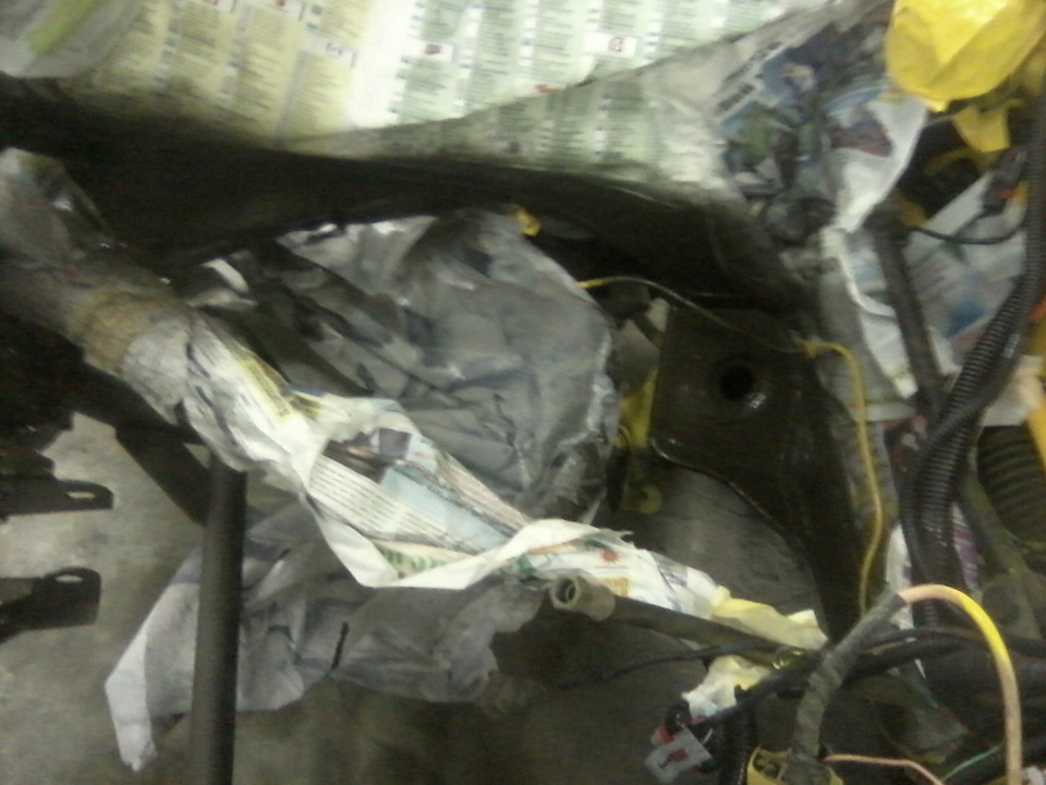

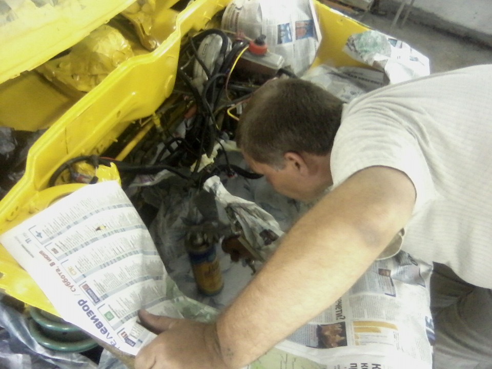

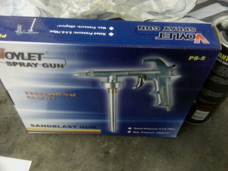

Начали с Батей обклеивать моторный отсек газетой чтобы не покрасить и не заляпать лишнего.Хотели было уже включить компрессор, а пистолет для баллона оказался сломанный, быстренько съездили в Русь купили пистолет

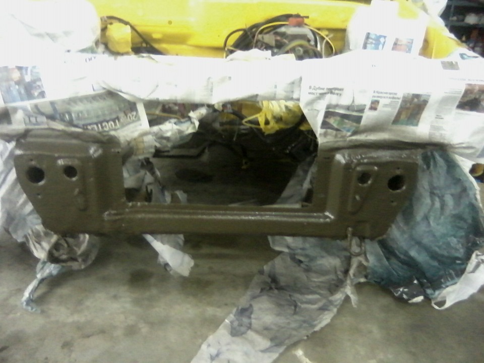

Через 30 минут мы уже принялись за дело, обработали все на совесть, пролили все трудно доступные места, (под левым лонжерон где приварена площадка под АКБ, телевизор где крепятся фары и радиатор проемы между ними) залили во все заглушки.
Результатом остался доволен, то, что обработали будет не видно.Спасибо моему Бати и Ромки за помощь.

Пистолет нормальный?ищу какойкупить)
отличный
Понял спасибо
кисточкой наносить можно как вариант?- свойства шумоизоляционные сохранятся?
Они продаются в баллонах под пистолет, насчёт кисточки не скажу, наверное можно, все сохраниться
Сколько сохнет?
Точно не скажу, красили летом, час примерно.
Состав сильно воняет?
Нет, после высыхания вообще ни чем ни пахнет
А во время? )
Запах не особо едкий и сильный, пахнет чуть резиной и антигравийкой
На сколько баллона хватает? или сколько баллонов ушло на авто?
на моторный отсек ушел один баллон, объемом 1 литр
