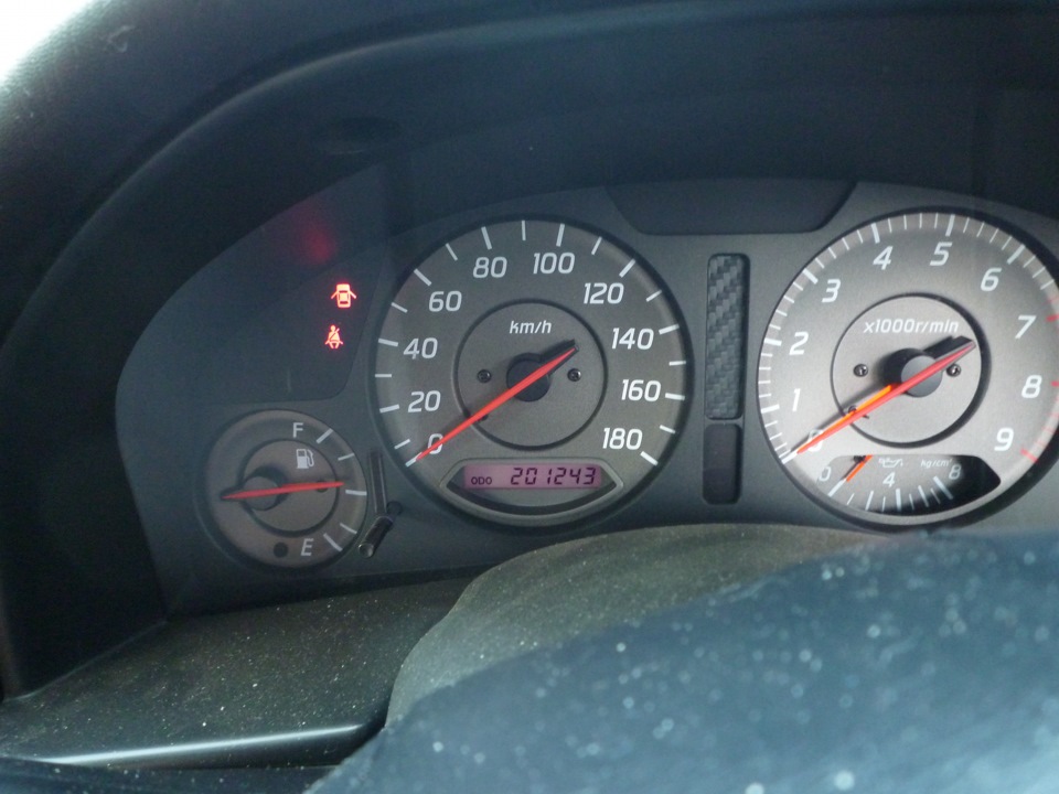

Вот я почти и откатал свои 7000 км и пришло время поменять масло в двигателе, ну а заодно и масло в коробке и дифферинциале, а так же масляный и топливный фильтра . Не имея своей ямы в гараже поехал после работы к знакомому. Фоток из под днища к сожалению нет, ибо хотелось поскорее закончить и руки были немного не в том состоянии чтобы браться вообще бы за что нибудь. Поддон двигателя снимать не пришлось, так как японцы позаботились обо всех удобствах и сделали в районе сливной гайки отвертсие в нём. Заливная и сливная гайки корбки тоже удобно расположены. Самой неудобной была заливная гайка дифференциала, расположена со стороны выхлопной трубы, поэтому нужен ключ с более длинным выходом, чтоб не цеплять за трубу. При замене топливного фильтра самое главное не забыть открутить крышку бензобака, так как система очень герметичная, при открытии крышки слышно как всасывается воздух, при снятии топливного шланга не перестает хлестать бензин, открытие для меня после классики.
