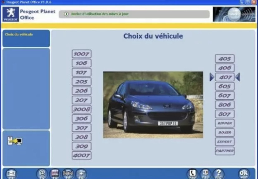

Пежо 3008 1 го поколения читает?
Только на 406-ом испытывал
А в списке вообще есть 3008й?

подскажите lexia — 3 2000 читает пыжи 807 2010 года ? можно ли этой диагностикой привязать ключи зажигания ?
Надо пробовать, но точно знаю, что в списке выбираемых авто, на PP2000, такая модель есть
