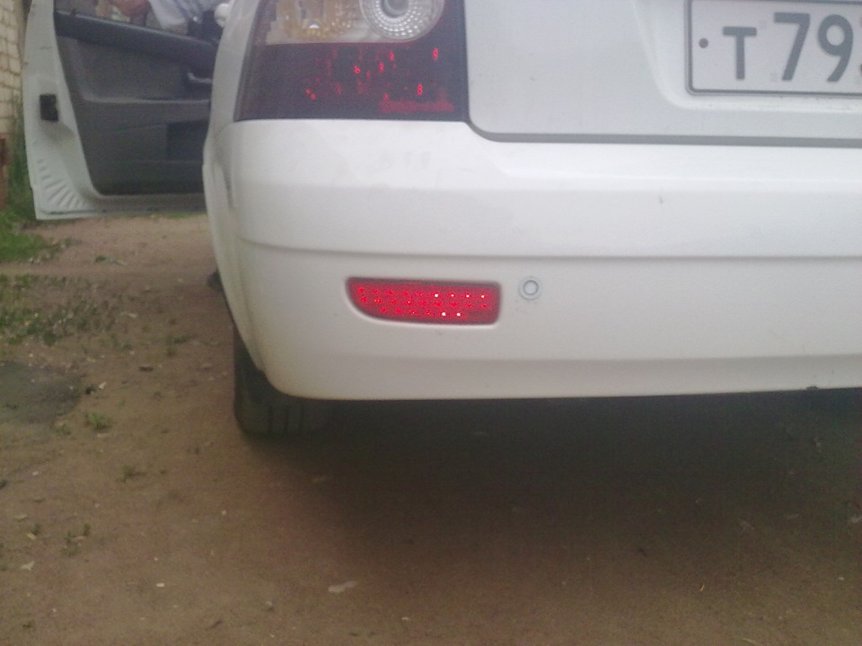

Всем привет, последние дни только и думал что сделать светодиодные катафоты . Как-то долго и затратно или просто закрасить катафоты. Остановился на 1 варианте. Пожалуи самое трудное это разобрать саму катафотку и на таком маленьком пространстве разместить 3 ленты и провода. Ну что же начнем делать.
1 снимаем бампер и снимаем катафотку, держится она на 1 болте, нужно отвернуть гаику ключом на 8.
2. разбираем катафоту. Просто по месту стыка ее рассоеденить у меня не получилось, только поломал ее
В итоге психанул и сделал так
После чего обильно залил клеем "момент" и герметиком
3. клеим ленты, напаиваем провода (ленту я купил в селиконовой защите, отрезал только с краю для напаики провода + и — ) В катафотке пояльником сделал отверстие под выход проводов, его так же заливаем герметиком. Можно проверить работтоспособность, запитавшись от кроны
4. Установка. В бампере нужно будет просверлить отверстие под провода, я просверлил отв. диасетром 8мм, так же с обратной стороны залил его герметиком. Аккуратно по возможности скрепил провода на бампере изолентой
Вывел их в багажник через отверстие где проходил провод парктроников, дальше соединяем — берем от массы и находим + от стопаря и габаритов, изолируем, аккуратно соединяем хомутами
Так же я еще поставил тумблер на габариты ( только катафоты ) буду решать сам светиться им или нет, чуть позже поставлю еще стабилизатор напряжения ( в продаже не оказалось 12в )
Ну и сам собственно говоря результат :)
Всем удачи :)

да я на момент хотел остановиться и закрасить, но после как сломал катафот, понял терять нечего и вперед, 3 дня у меня ушло, 1 катафотку делал около 5 часов, 2 уже быстро. Аккуратно подклеил, не видно, а светит нормально, мне нравится :)
