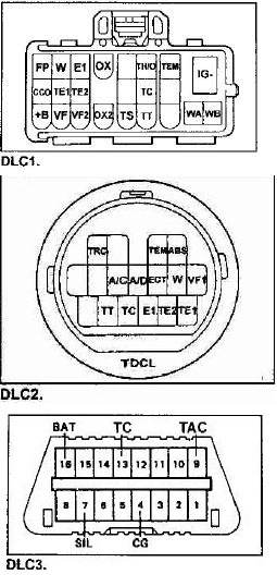

Коды самодиагностики считываются по числу вспышек индикатора "CHECK ENGINE" при замкнутых выводах "TE1"-"E1" разъема DLC1 под капотом или "TC"-"CG" разъема DLC3 под приборной панелью и включенном зажигании.Так же встречается разъём DLС2 в нём замыкаются "ТЕ1"-"Е1".
При отсутствие неисправности индикатор мигает с частотой 0,25 секунды.
При наличии неисправности индикатор выдаёт с начало десятки через 0,5 секунды, потом пауза 1,5 секунды и единицы с паузой 0,5 секунды.
При наличии двух и более кодов, пауза между ними 2,5 секунды.
После вывода всех кодов, наступает пауза 4,5 секунды, а затем коды повторяются.
