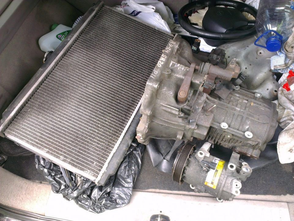

1. Замена коробки (10тыс + замена 4000) + замена привода (4000р)+ новые сальники приводов (400р)
2. Замена радиатора охлаждения на оригинал европейский (более тонкие вентиляторы чем на японском) (3500р)

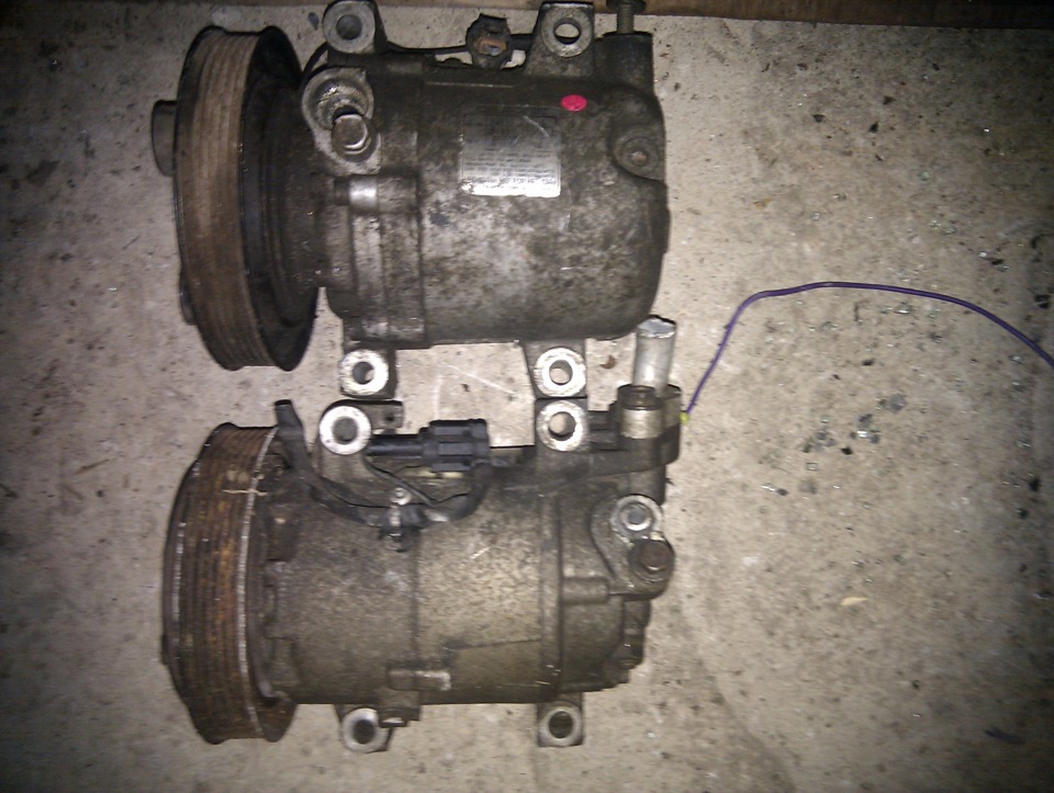

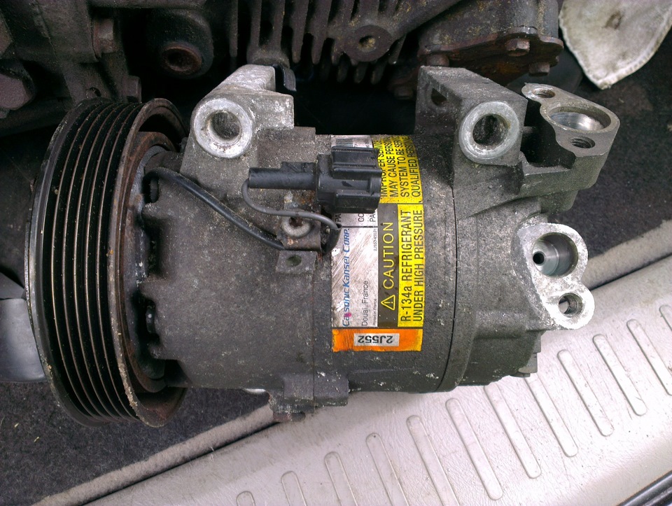

3. Замена компрессора кондиционера на рестайловый под климат (стоит японский под кондей просто) (3500р)

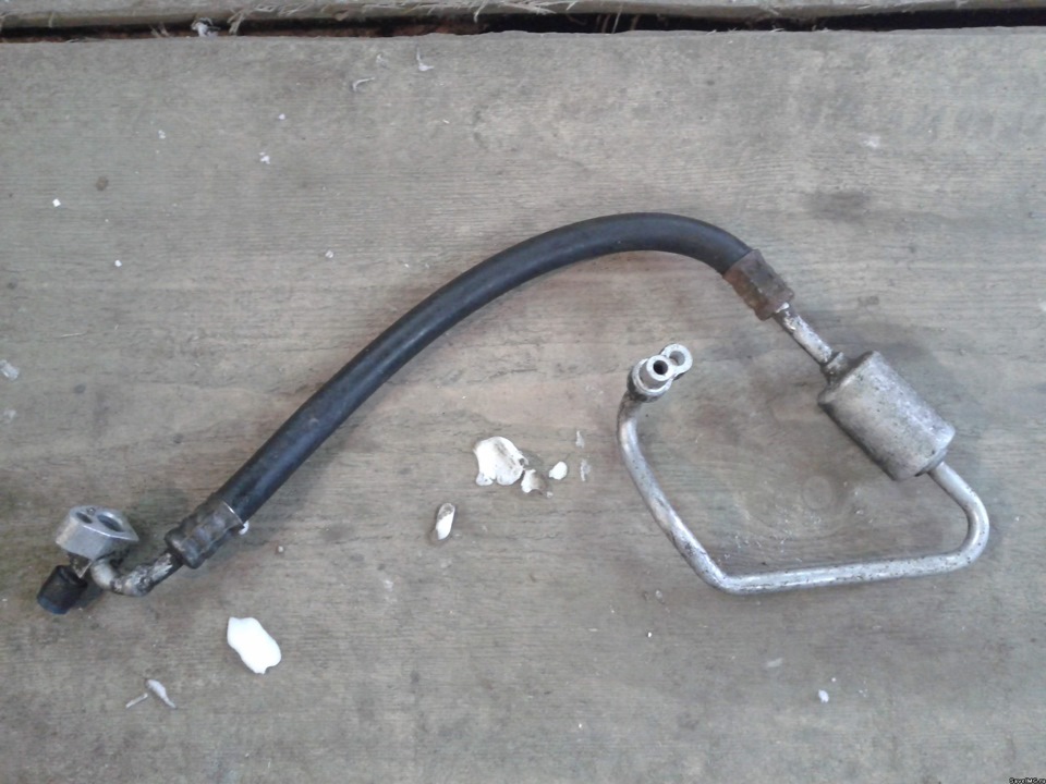

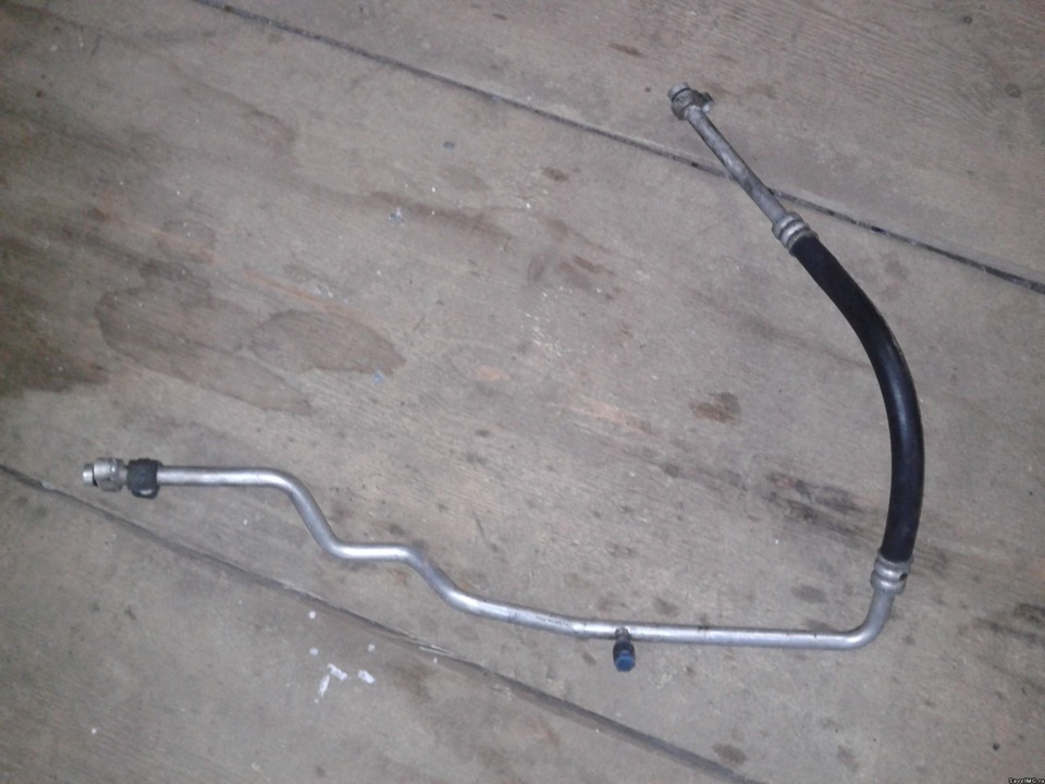

4. Замена двух трубок кондиционера под новый компрессор (1000р)

А зачем радиатор на Европейский менять? Японский гораздо лучше, теми же самыми вентиляторами. Они гораздо менее шумные, и более эффективные. Я поменял свой потекший европейский на японский Calsonic — очень доволен.
Сань у японского почему то оба вентиля толстые, тоесть правый тоже толстый как раз там где трубки кондея, и у меня трубка почти задевает его. а на явропейском один вентиль тонкий как раз правый, чтобы трубка не задевала. да и европейский щас взял вообще как новый лучше этого, ни одна сота не погнута и не гнилая.

чет не понял, шо с коропкой?
при свапе бракованую купил…стучашую уже…стучит первичный вал…вот дошли руки до нее, щас под замену.
и эта скоро стучать начнет)
Неее, эта мощнее коробка, она рестайловая, там подшипники другие уже стоят, у нее корпус больше, проверенно уже временем что она крепче. Все ок будет ))))
компрессор от р12 один в один как у меня на qg18de стоит, у тебя на старом движке разве не такой же стоял?
все верно на старом такой стоял…он под климат, щас стоит дорестайловый он другой. вот и думаю что встать должен как родной, ведь от р12 компрессор с двигла 1.8
